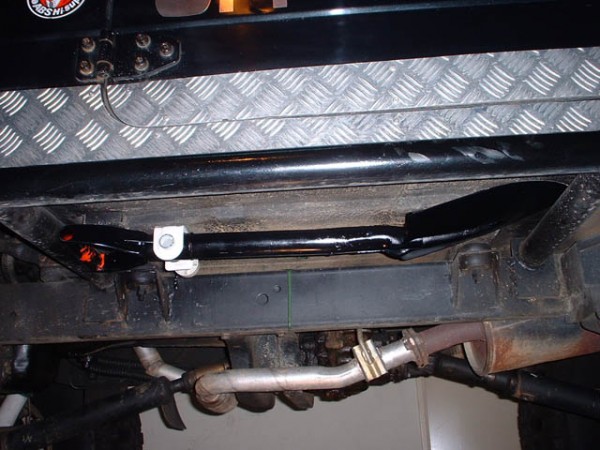

록스타에 스페어 타이어에 삽달기 빼고는 다른 부위에 달기 무척 어렵습니다...
공간이 별루 업서서리.... 약간 개조했습니다.

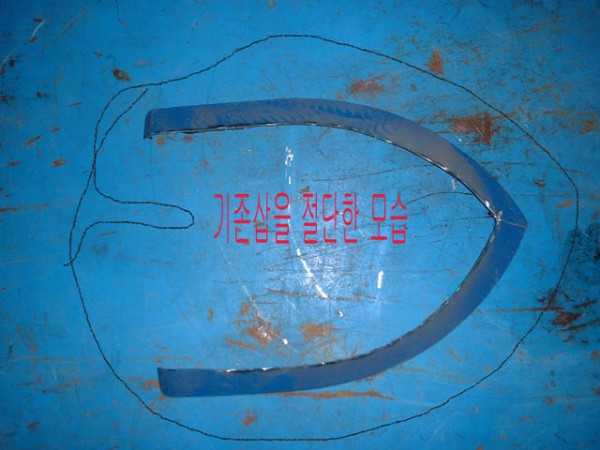

우선 기존 삽을 4처넌 주고 사고 사진에서 처럼 삽크기를 그라인더로 오려서 작은 싸이즈로 만든다음 삽자루를 잘라 길이를 싸이드 발판 밑으로 들어가게 적당히 자른다음 삽고정은 스텐트를 책상에 고정하는 폐품을 이용해서 삽쪽을 싸이드 발판쪽에 끼워넣고 손잡이 부분은 스텐드 고정 볼트를 조여서 움직이거나 흘러 내리지 않게 단단히 고장하면 작업끝....
외부에서 삽 모습이 전혀 보이지 않습니다..
단 순정차량에는 장착하시 마세요.. 언제 바위에 걸려서 떨어질지 장담할 수 없습니다.
권장사양 오버엑슬 스페어 타이어나 차량 외부에 부착하지 않아서 눈에뛸 염려는 없습니다.....ㅋㅋㅋㅋㅋ
