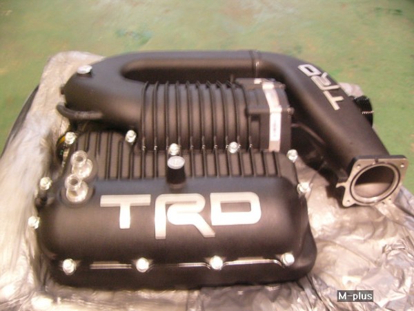

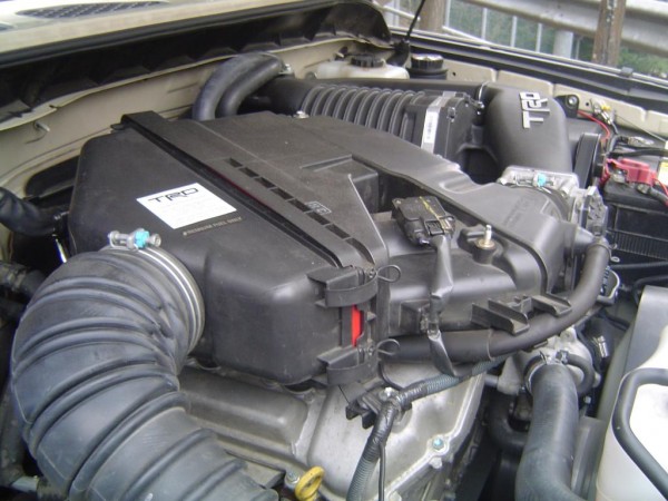

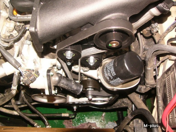

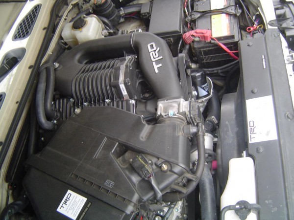

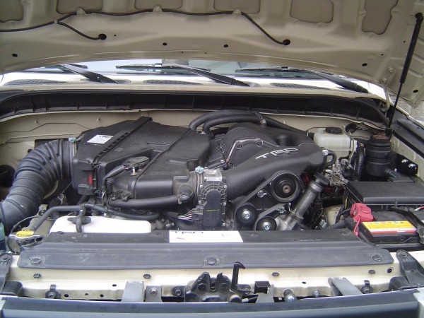

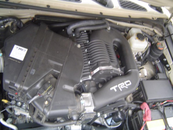

순정240마력 4.0 Li 휘발유엔진의 TOYOTA FJ CRUISER에
최종350마력을 만들어내는 TRD SUPERCHARGER를 얹었습니다.
35인치 MT타이어 임에도 불구하고... TRD supercharger를 얹으니..
제로백이 약7초 미만 (6.66초) 나오더군요.

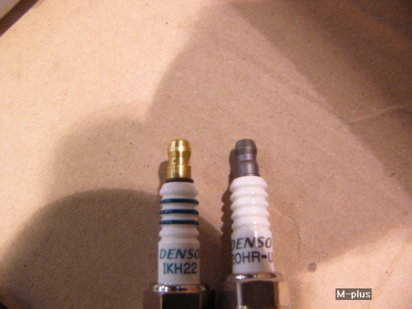

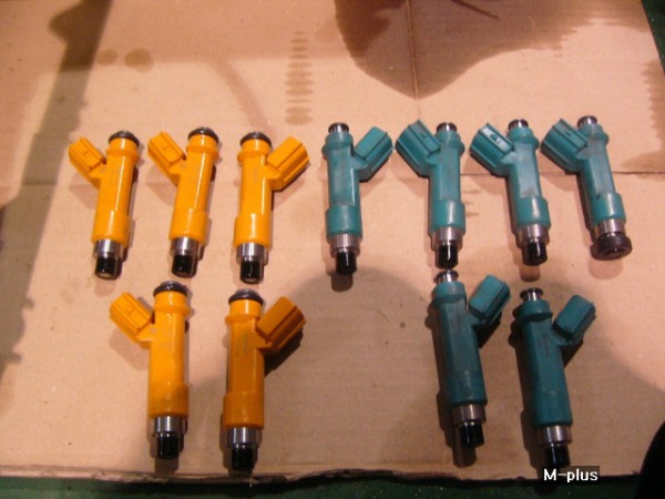

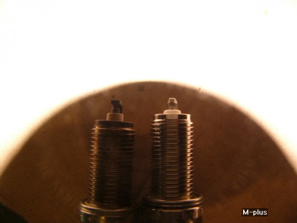

아래 사진에 나와 있지만...TRD킷트에 튜닝 인젝터와 플러그가 포함 되어 있습니다.
FJ 순정인젝터가 대략 280~320cc 인데 비해 슈퍼챠져용은 420~440cc 용 대용량 인젝터 이므로 약 25%정도 연료 공급량이 늘어납니다. 또한 플러그도 대용량 인젝터에 맞추어 덴소 열가 플러그로 장착 됩니다..
언덕길에서...앗셀링을 지긋이 하면---- 훅~~ 하면서 치고 나가는데...
RPM2000을 넘기며.. 공기의 강제과급에 따른 엔진룸에서 들려오는...
TRD슈퍼챠져의 휘~~잉~~하는...
고압실린더흡입 소리에 짜릿한 카타르시스를 느낌니다...

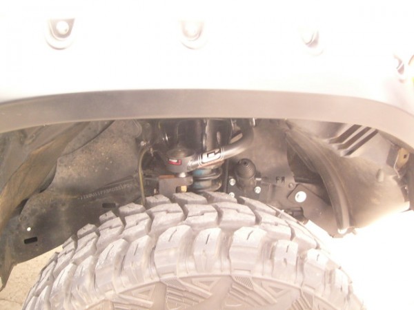

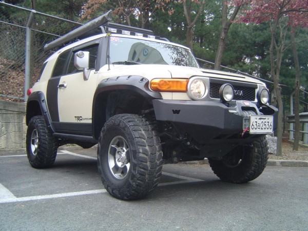

TRD supercharger / 부시워커 / 6인치 down up / 전륜 튜닝 어퍼암
35인치 금호 MT타이어 / 전후 WARN범퍼 / WARN 9.5TI 원치 /
하부 full 스키드플레이트 / 락레일 / 전후 따블쑉 (커스텀)
