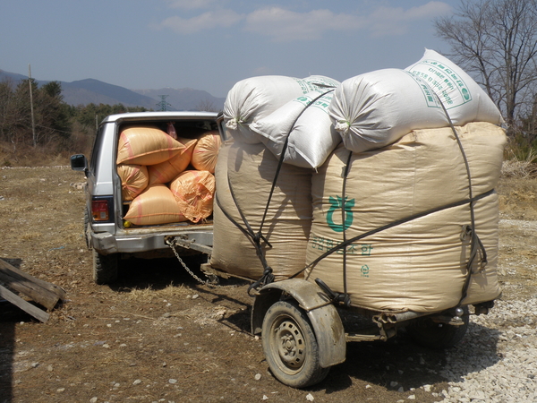

롱이는 아침부터 출동준비 태세를 갖추고, 집 뒤 편의 오솔길에 대기 중이라.
411일에는 왕겨를 가지러 출동하느냐. 아니면,
축사부근에 산더미처럼 쌓인 퇴비를 갤롱이 츄레라로 수송해 밭에 뿌리는 작업을 하느냐에 따라서
출발해야할 방향이 다르기 때문에 대기중이엇더란 말이지.
