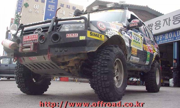

대회 규정에 맞추어 개조된 차체 온 곳에 주최측이 제공한 대회 지원 메이커들의 홍보 스티커를 부착하고 현지 지형에 적합한 타이어와 장비들을 갖춘 곽용기씨의 무쏘. 터프하고 강인한 인상으로 다져진 그 모습이 랠리스트로서 손색이 없어 보인다.

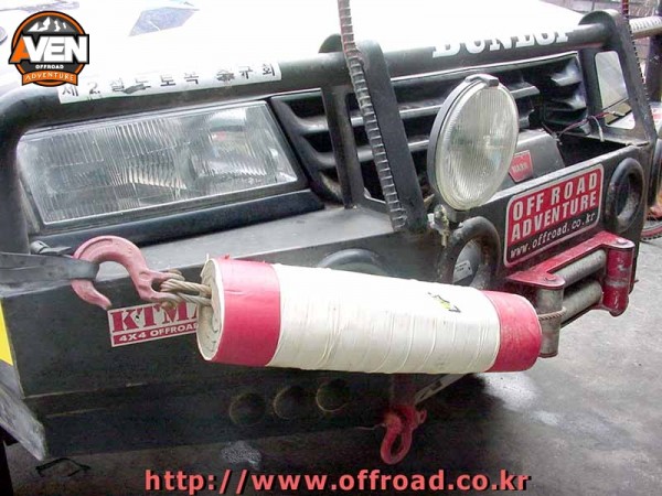

9000lbs 윈치를 장착한 탱크 범퍼. 정글 속의 거친 노면에서 튼튼한 내구성을 과시. 윈치 와이어에 감긴 안전 매트(mat)는 윈칭 작업 시의 안전과 와이어를 되감을 때 후크가 페어리드에 말려드는 것을 방지하고, 또한 와이어를 풀어낼 때 신체를 보호해준다. 침구용 매트를 이용한 돋보이는 아이디어.

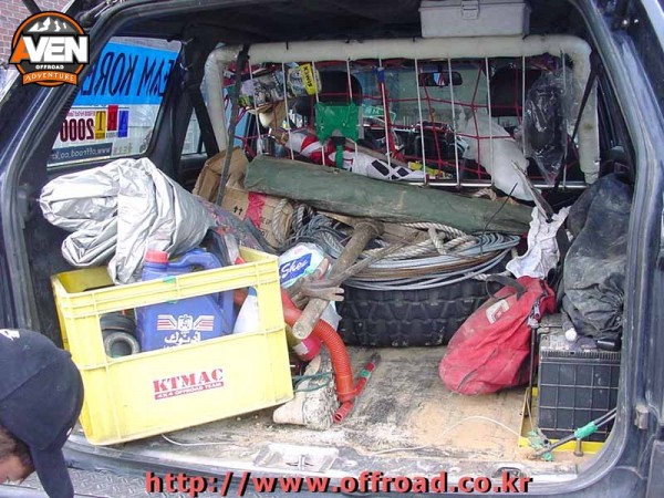

./files/attach/images/82561/78321/m_rally13.jpg
경기 진행에 필요한 장비들과 부품, 식료품등을 적재하기 위하여 뒤 시트를 탈 거하여 적재공간을 넓혔다. 주행 중에 적재된 짐들이 움직여 드라이버의 공간으로 넘어오는 것을 방지하기 위하여 운전 석 바로 뒤에 격벽(partition)을 설치.

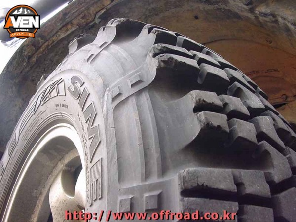

국내에서 출발시 장착하였던 BFG 33X12.5를 떼어내고 현지에서 교체 장착되어진 말레이시아 산 SIMEX Jungle trekker 2, 34X10.5/16R M/T.
./files/attach/images/82561/78321/m_rally10.jpg
일반 머드 타이어의 일정한 간격의 트레드 패턴과는 달리, 접지면의 안쪽에서 바깥쪽으로 벌어진 대향 사면 간격으로 머드등의 이물질 배출이 뛰어날 듯. 그러나 일반 노면 주행시 타이어 마모성이 궁금하다.
