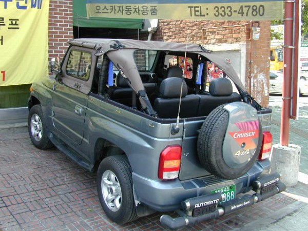

레토나 오픈 차량 사진입니다..
예전에 네 멋대로 살아라 인가 하는 드라마에서
나온 차죠... 그 당시엔 정식 구변이 된 차는 아니었고
사고로 인해 탑을 자를 수 밖에 없던 차였답니다.
지금은 행방이 묘연하며
오픈 구조변경 방법도 올려놓습니다.

오픈한 사진
