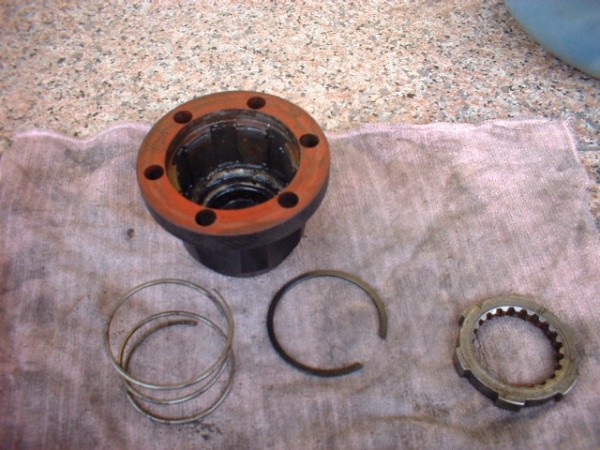

3. 사진처럼 록킹허브를 분해한다.

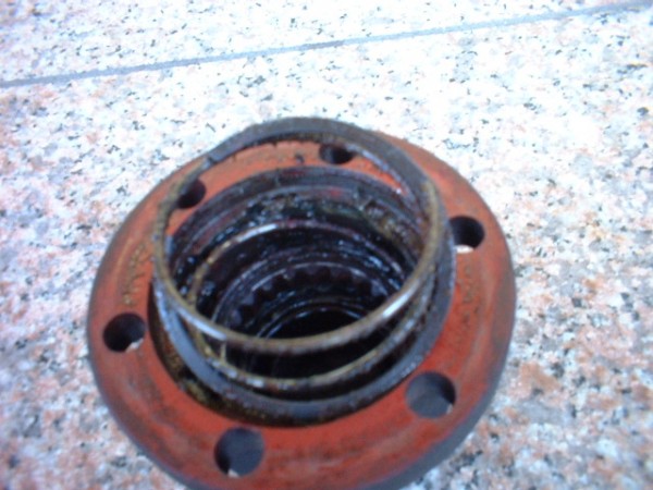

4. 사진처럼 스프링 -클러치링-스냅링 순으로 조립한다. 이렇게 되면
항상 클러치링이 스프링에 밀려있기때문에, 바퀴에 허브를 장착하
게 되면, 100% 사륜이 연결된다.

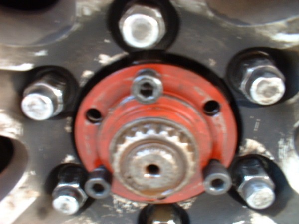

5. 전륜바퀴에는 허브볼트 세개정도로 고정을 해둔다.

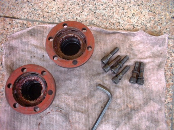

6. 차량에 작업해 놓은 록킹허브 두개, 육각렌치, ?L트를 간수한다.

록킹허브를 분리해낸다.
스냅링-스프링-클러치링 순으로 분해된다
스프링-클러치링-스냅링 순으로 조립한다
조립완성된 모습.
휠 캡을 제거한 상태. 전륜 바퀴는 볼트 세개정도 조립해둔다.
나머지 록킹허브, 볼트, 육각렌치를 차에 실고다닌다.
