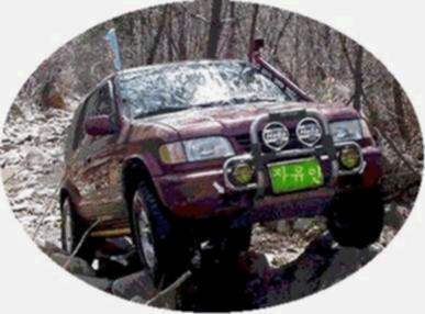

이제 제 모빌의 튜닝 내역입니다.
1. 전륜 리프트업 2"
2. 후륜 리프트업 2.6" : 직접 몸으로 때움
** 후륜 리프트업 할 때 쇼바 브라켓은 샤시에 붙어 있는 브라켓을 산소절단기로 절단하여 수직으로 스페이서 높이만큼 약 65mm 내려서 다시 용접했습니다. 이 결과 우측 쇼바와 레트럴바 고정 브라켓이 휠트러블이 심할 때 간섭이 있어서 레트럴바 고정 브라켓을 절단하여 좌측으로 약 10mm 이동 용접하고 용접부분을 보강했습니다. 그러니까 순정휠에서도 타이어와 쇼바의 간섭이 해소 되었습니다.
3. 타이어 : BF 31"MT 공기압 35PSI
4. 기어비 변경 : 4.778:1
5. 엔진 스왑 : 2200CC 노말에서 2000CC 터보인터쿨러엔진으로 변경.
6. 후륜 휠 스페이서 35mm
7. 스텐레스 3t 언더 커버 : 자체 제작
8. 사이드 가드 파이프 : 차제에 최대한 밀착해서 부착하여 돌출부를 줄여서 장애물 통과력을 향상시키고 양쪽 차제 보호에 효과적임. 자체 제작하였으며 하이리프트잭의 사용에 알맞도록 일부 수정함.
9. 후륜 파워완충기(스프링 다이의 충격 방지) : 연한 우레탄재질로 되있고 스프링 형상 데로 홈이 파여 있어서 스프링을 감싸 안은 형상으로 일종의 액슬 스토퍼 역활과 충격을 완화하는 효과가 있음.
10. 스프링 : 전륜 순정스프링 후륜 스포티지 빅밴스프링 교제
11. 쇽업쇼버 : 전,후 먼로 어드벤쳐 4X4.
12. 레트럴바 조절식으로 변경 : 자체 제작
13. 삽
14. 견인바6m , 견인와이어5m , 샤클 3개 , 견인 훅크 1개
15. 용접용 반피 장갑
16. 소화기 1개
17. 전방 컹거루 범퍼에 헬라 코메트500 원형 드라이빙램프 2개를 보조 스위치 연결해서 전조등 스위치로 조작하도록 설치
서치 배선 팁: 서치 배선 실내로 끌어들일 때 악셀 케이블 연결된 바로 옆에 보면 네모난 고무 커버가 있는데 이 커버를 뿌라이어로 빼내서 송곳으로 배선 구멍 2개 뚫어서 배선 넣은 뒤 실리콘으로 마무리하고 다시 조립하면 완벽히 밀폐됩니다.
18. CB (메이콤 LINX 공동구매)
19. 손전등 1개, 핸드 써치 1개
20. 싸이드브레이크 케이블이 리프트업후 짧아짐으로 해서 뒷 브레이크 파손됨(제 추측임.)그래서 케이블 고정 클램프를 개조해서 케이블 길이 연장된 효과를 봄.
21. 후방 보조 써치 : 현재 전투등이 있는 뒷범퍼 등 자리 이용 다마스 안개등 장착.
22. 후진등: 뒷문짝 위에 굴삭기등 장착하여 후진등관 연동 작동됨.
23. 레토나 순정휠 구입 장착 (스포 순정휠 옵셋 +45mm 레토나 순정휠 옵셋 +30mm로 좌우15mm씩 넓어짐.순정대비 스페이서35mm + 레토나휠15mm =50mm 휠트레드 넓어짐.
24. 엔진 출력 향상을 위해 싸이클론 1개 장착함.
25. 튜닝 핸들 : MOMO레이서 D350
26. 하이리프트잭 48"
27. 오일팬 보호대를 갤로퍼 판스프링을 이용 제작하여 장착.
28. 유일 루프 캐리어
29. 자작 스노클
