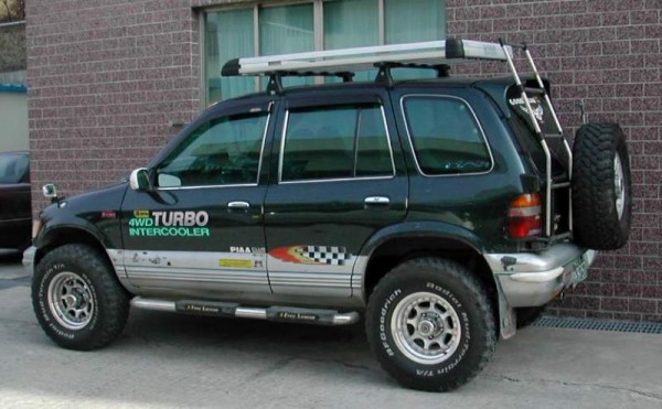

안녕하세요? ^_^; ^)^;
이글을 읽어 주시는 분들께 감사합니다.
머니머니해도 머니가 문제죠.
그래서 저는 시간을 투자했읍니다.
인터넷을 검색해서 나름대로 싸게 튜닝을 했다고
생각 되어서 몇 자 적어 올립니다.
도움이 되었으면 좋겠는데........ ^0^;
우선 저는 휠만 새걸로 구매 했구요,
나머지는 이곳 오프로드 어드밴쳐 직거래 장터에서 중고를 샀읍니다.
튜닝은 해보고 싶고,
차는 오래 되었고,
튜닝은 처음이고해서
실습해본다는 생각으로 튜닝 관련 정보를 수집했읍니다.
모두들 최하 300만원 이상 애기하시더군요.
새걸루 계산해서....
맞습니다. ^)^;
시간투자와 헝그리 정신으로
나날을 기다리며
좋은 중고 물건이 나오면
하나씩 하나씩 구매해서 부품을 수집했읍니다.
그렇게해서 준비완료!
- 구매내역 -
스포티지,레토나 리프트업 킷트 중고 7만원에 구매.
뉴코란도 순정 후륜스프링 새거 3만원, 중고 1만5천원 구매.
무쏘 순정 스프링과 뉴코란도 순정 후륜스프링은 같다고 알고 있음.
무쏘 강성스프링은 고급 휘발유 차에 들어가며, 중국에서 만듬.
쇼바는 스포티지,레토나용 먼로매그넘 쇼바 중고 15만원 구매.
타이어 31인치 5짝 중고 20만원 구매.
유일하게 새거 구매한 휠(R15*7J) 4개 40만원.
비싼거 많이 깍고 깍아서리 산 가격임.
스프링하부 이탈방지 지지대 및 스페어 타이어
고정대 나사 새로 용접비 3만원
하부 리프트업(스프링,쇼바등) 장착비 10만원
옆(사이드)발판은 애들과 아내의 불편을 들어주고자
새거 장착 15만원.
앞 본넷트위 버그가드 공동구매로 3만3천원에 구매해서 장착.
(사진은 이전것임)
캐리어와 사다리는 친구가 스타랙스 중고사면서 안쓴다고
주기에 억지로 자작으로 붙임.
스티커 쪼매 붙임.
기타 택배비용, 볼트 너트 나사 해서 150정도 들어감.
사진은 예전에 올렸는데 바쁘다 보니 글은 이제야 올립니다.
읽어 주셔서 감사하구요.
스포티지 튜닝을 생각하시는 분들께 조금이나마
도움이 되었으면 합니다.
기타 궁금하시거나 의문이 있으시면
아래로 연락해 주시면 성의 껏 답해드리겠읍니다.
전화는 낮에만 받겠읍니다.
좋은 시간 좋은 하루 되세요!
MAIL : ninano999@bcline.com 또는 hanmail.net
전화 : 016-730-3242 입니다.

안녕하세요? ^_^; ^)^;
머니머니해도 머니가 문제죠.
그래서 저는 시간을 투자했읍니다.
생각 되어서 몇 자 적어 올립니다.
튜닝은 해보고 싶고,
차는 오래 되었고,
튜닝은 처음이고해서
새걸루 계산해서....
맞습니다. ^)^;
시간투자와 헝그리 정신으로
나날을 기다리며
좋은 중고 물건이 나오면
그렇게해서 준비완료!
- 구매내역 -
고정대 나사 새로 용접비 3만원
새거 장착 15만원.
(사진은 이전것임)
주기에 억지로 자작으로 붙임.
스티커 쪼매 붙임.
읽어 주셔서 감사하구요.
도움이 되었으면 합니다.
기타 궁금하시거나 의문이 있으시면
전화는 낮에만 받겠읍니다.
좋은 시간 좋은 하루 되세요!
