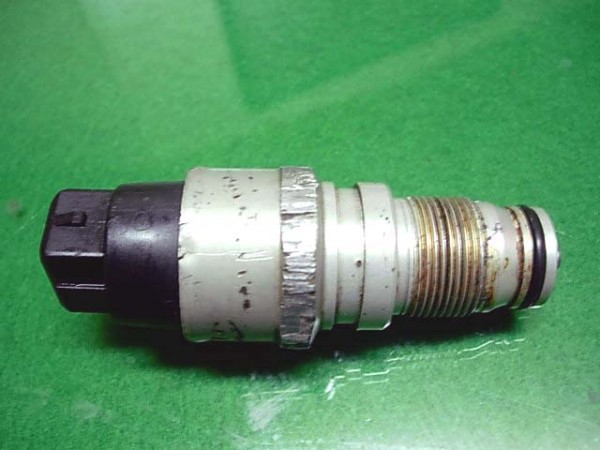

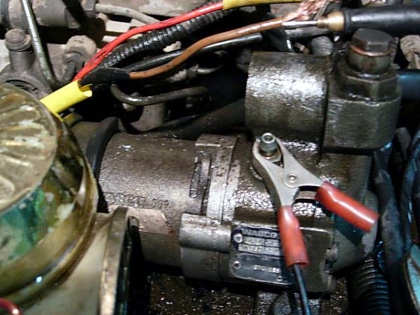

▶해맞이 여행 다니면서 애 먹인 놈이다.
▶렌지의 브레이크 방식은 좀 독특하다.
▶흔히들 기본 장착된 하이드로백이 없다.
▶ABS가 기본 장착이다.
▶대신 유압 펌프는 키 스윗치 2단에서 작동한다.
▶시동이 꺼진 상태에서도 브레이크는 정상 작동된다.
▶유압 펌프가 압력에 의하여 차단 되어야 하는디,
▶계속 돌고 있길래 뜯었다...
▶새 것은 엄청 비싸다는 소식도...
▶조심하여 분해하구,
▶결합은 분해의 역순이다.
▶포윙스/똥감독

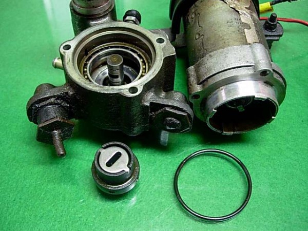

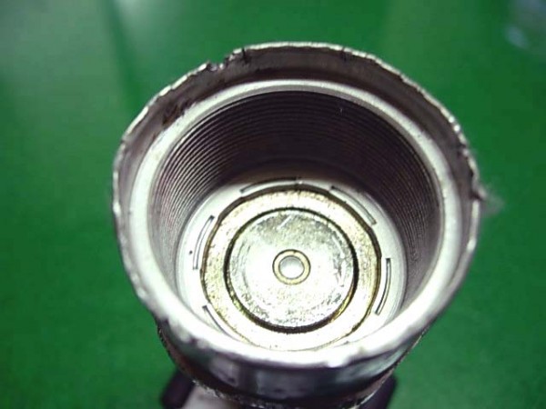

사진2▶반 시계 방향으로 돌리면 풀린다.

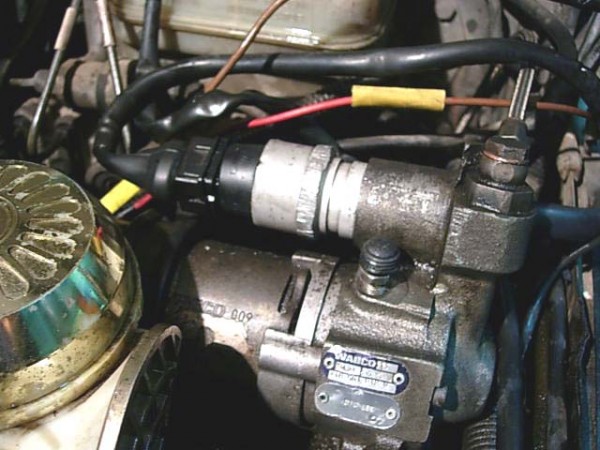

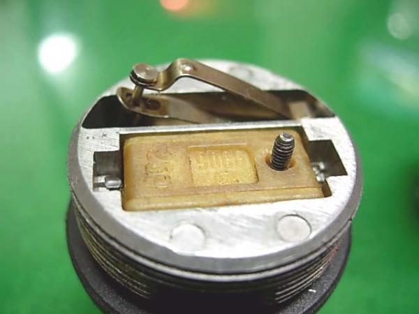

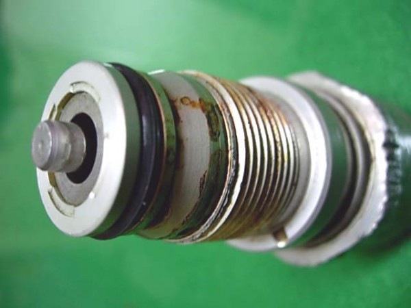

사진3▶스윗치 뭉치

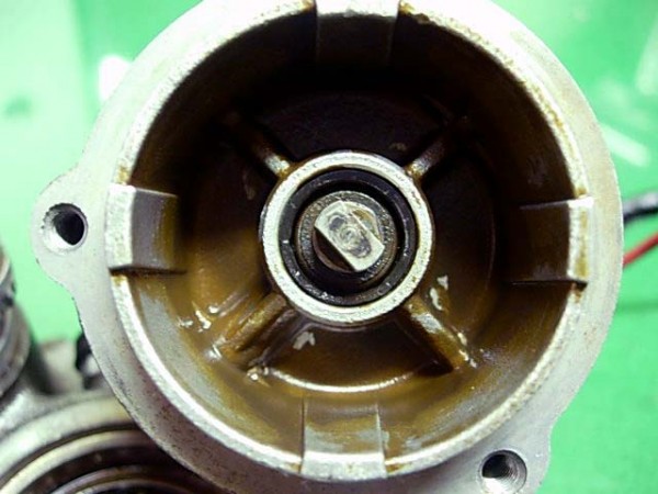

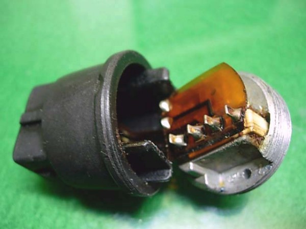

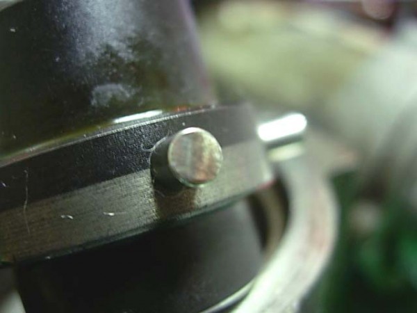

사진4▶옆구리 락을 펴주면 분리된다.

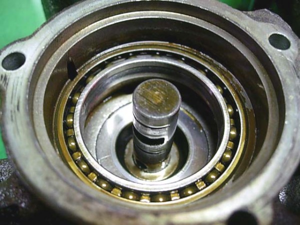

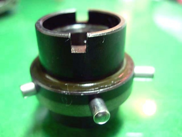

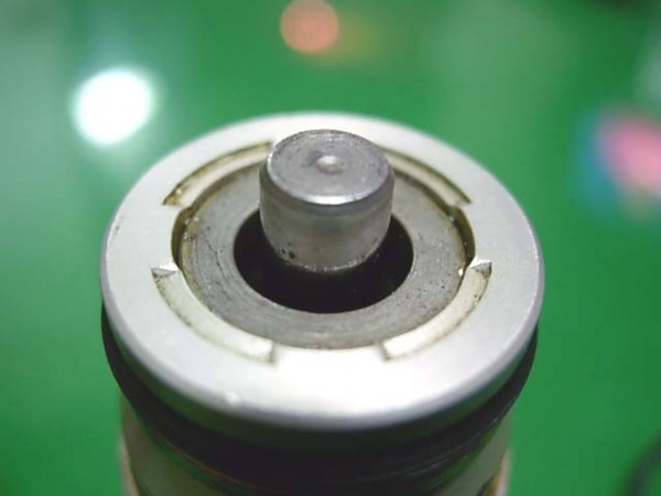

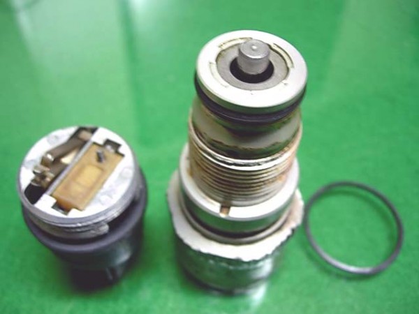

사진5▶중앙 뾰족한 부분이 압력에 밀려드면서 스윗치 작동

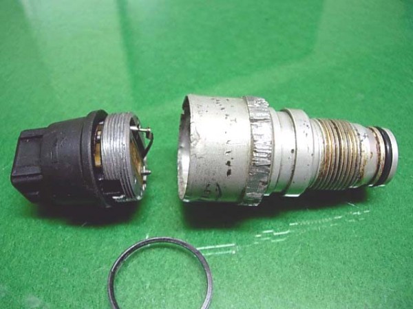

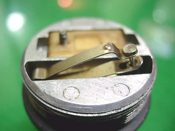

사진6▶한번더 가까이...
사진7▶중심부가 압력에 의하며 밀려 나온다.

사진9▶스윗치 부분이다.
사진10▶리미트 부분이다.
사진11▶전선이 아닌 필름 방식으로 전송 된다.

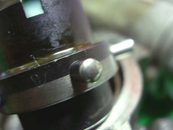

사진13▶축 옆구리에 오일 길이 베어링은 캠 작용...
