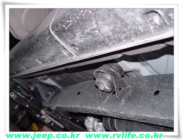

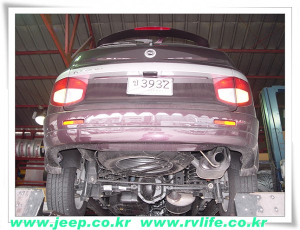

사진1하체를 보니 렉스턴과 거의 비슷한 세팅인데 후륜 쇽업쇼버의위치를 바꾸어서 승차감이 틀려 졌습니다.

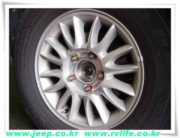

사진2 최종감속비가 3.31 이며 타이어 사이즈는245/75R16 이고 타이어 때문인지 승차감은 그야말로 환상입니다.렉스턴에 비하여 롤링도 많이 줄어든것 같습니다
사진3후륜 쇽업쇼버가 리어 로우링크 밖으로 세팅되다보니 안정감이 많이 좋아진것 같습니다.

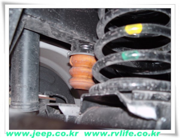

사진4스토퍼가 너무 공간이 없다보니 무거움 짐을싣거나 오디오를 세팅하여 우퍼를 싣고 다니면 뒷쪽에서 간섭이 생길것같습니다 .스토퍼공간이 적으면 롤링이줄어들지만 사람이 많이 승차하면 액슬에 스토퍼가 닿아서 충격이 생깁니다

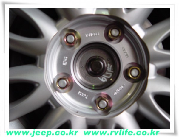

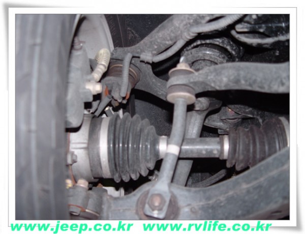

사진5전륜은 더블위시본방식으로 렉스턴과 틀려진 부분이라면 쇽업쇼바를 고정하는 포크부분이 공간확보를 위하여 한개의 지지대로(외발형상) 쇽업쇼바를 고정하고 있는모습이 특이 한것같다.전륜에는 허브를 풀타임방식들 처럼 튀어 나오지않게 하여 디자인면에서도 많은 점

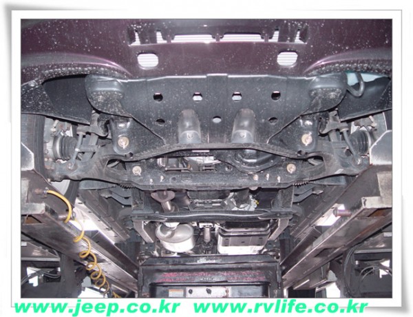

사진6전면 옆에서 찍은 하체의 모습인데 활대처럼 휘어진게 특이한 형상이다 전륜 파워트레인공간을 확보하기위한 디자인 같다.
사진7 전면 앞에서 뒷쪽으로 찍은 사진인데 앞차와 키스하면 견적이 대박으로 나올것 같습니다.

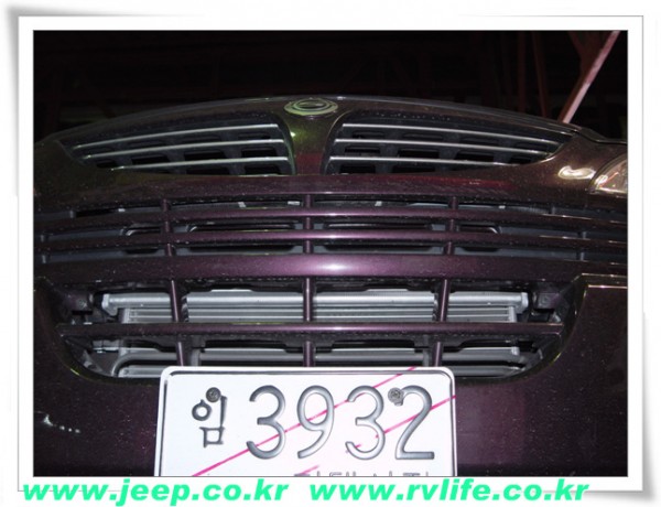

사진8 전면 라디에터그릴속으로 숨어있는 돈이보이죠 아주 비싼것 들입니다.키스하고 싶더라도 참으시고 찬찬히 다니싶시요 한눈팔지말구요...범퍼에서부터 라디에터 그릴까지 하나로 붙어 있는 제품입니다.

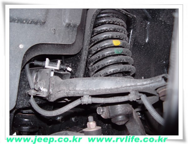

사진10 전륜 코일스프링을 보면 리프트업을 하면 승차감이 별로 일것 같은데 포크는 왜이리 약해보이는가 돌맹이넘어가다 포크 부러지면...아이고 생각만 해도 끔찍혀...

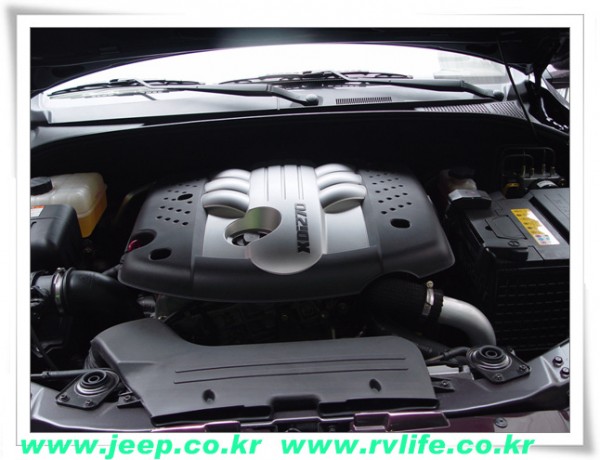

사진12 엔진룸을 보면 쪼께 정신 없당께...출력은 좋은편 스타트때 엑셀레이터를 밟으면 뒤로 확 제껴지는 느낌인데 40~70km 구간이 답답한 느낌이 드는것은 왜일까?

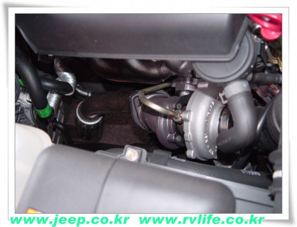

사진13 인터쿨러에서 엔진쪽으로 연결된 고무호수를 파이프로 바꾸어서 스타트때 엑셀레이터 반응이 민감해진것같다는 생각...메이커에서 튜닝샵 흉내내기 인것같습니다.(공부좀해서 잘 만드쇼)

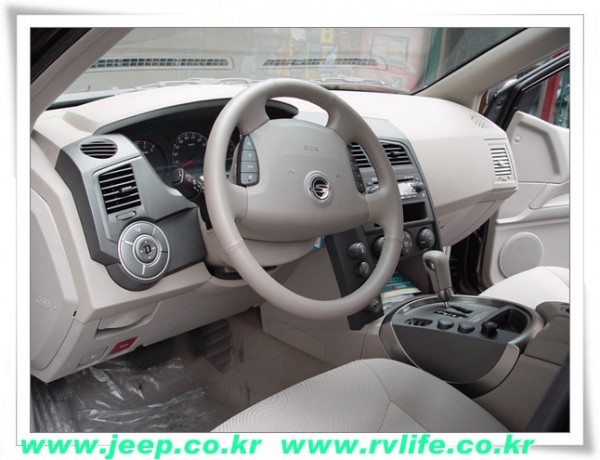

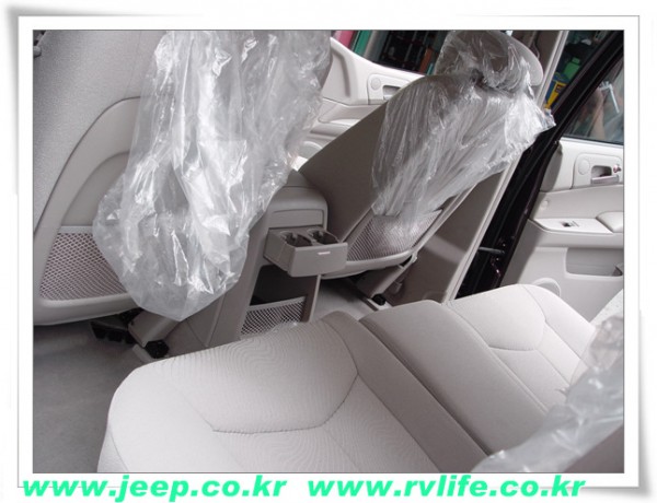

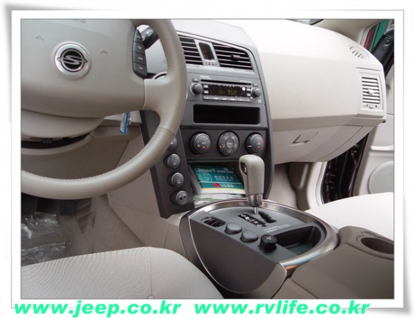

사진15 실내의디자인은 저개인의생각으로는 너무 밝은톤이라고 봅니다. 우리나라처럼 공기중에 먼지가 많은곳에서는 밝은톤의 색상은 일정시간이 지나면 때가 끼어서 오히려 카이런의 롱런에 악영향을 줄것같습니다.3년된 카이런이 실내만 보면 때가 꼬질꼬질하다면 누가 삽
