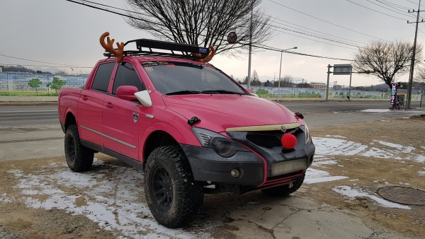

액티언스포츠에 오프셋팅차가 많이 없는거같네요.
스팩은 초라하지만
앞 : 2인치 스프링 순정조합 더블쇽
뒤 : 2.5인치 스프링 프로콤프 4인치대응
뒤 : 30mm 스프링부싱
바디 : 50mm 통바디업
타이어 : 285 75 16
기어비 : 4.27(순정입니다..)
밋션은 비트라 6단 이구요
차 년식은 08년입니다.
락작업 아직 안했구요.
다다음달 TF작업하려 합니다..
대략 이정도?
락슬 제작중이라 곧 장착하구요
롤바도 현재 커스텀으로 진행중입니다.
