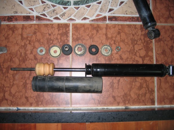

스토퍼 내장형 쑈바입니다.
분해한 순서대로 정렬한 모습이구요.
참고하셔요.

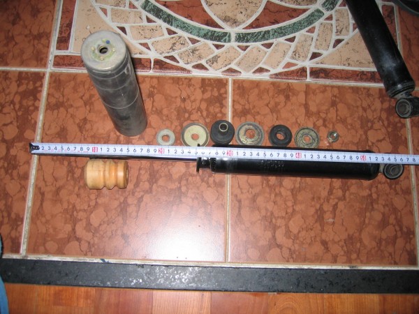

쑈바 총 스트로크는 15센티 이구요.
스토퍼가 그림과 같은 위치에 조립되어서 대략 5센티정도 제한되고, 최대한 차체 하중걸려 눌리면 2센티 이상은 눌릴거 같군요.
란쵸쑈바쪽으로 이 셋팅하려면 스토퍼 고정용 와셔한장 용접해야 할거같네요.
