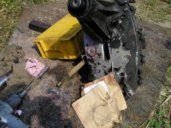

사진2 이번엔 리데이너를 필히 교환해야지...

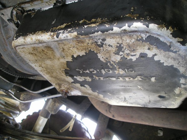

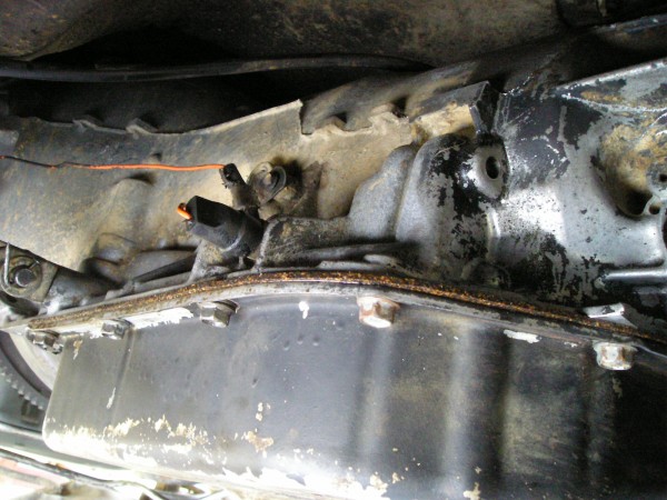

사진3 밋션오일펜 인데 꼭지가 달려서 오일 빼기가 수월하죠~

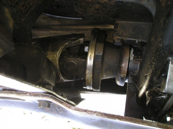

사진4 전륜 CV 죠인트 입니다.

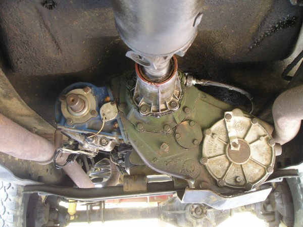

사진5 밋션 이번에 바꾼것 입니다

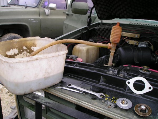

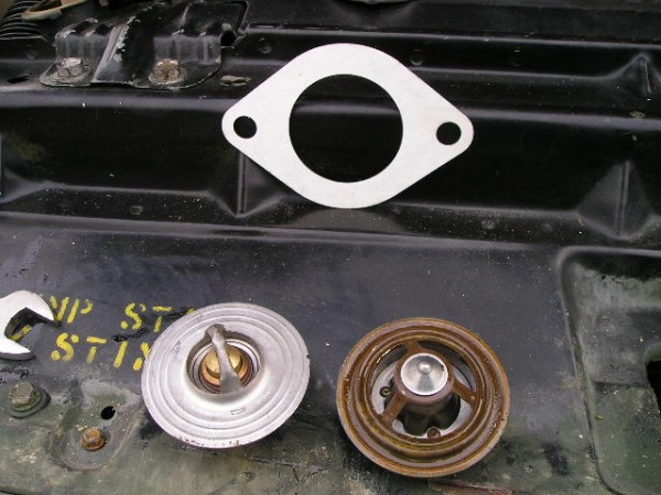

사진6 정온기 입니다 미제로 바꾸었읍니다 .전에는 잘못사서 마데제로 넣었는데....

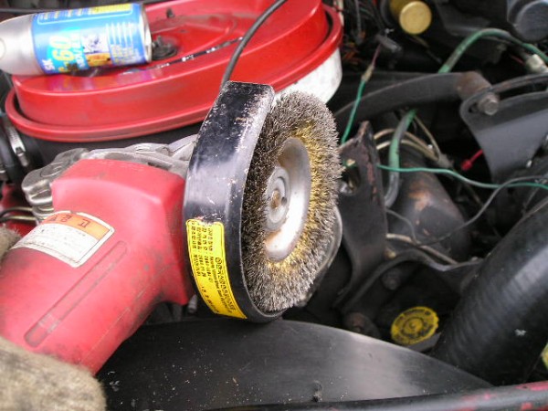

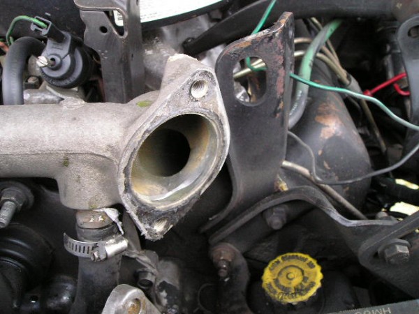

사진7 가스켓이 쩔어서 잘안떨어져서.....
사진8 브러쉬로 갈았읍니다 깨끗하게 갈렸죠~
사진9 부동액인데 이렇게 하면 하나도 안흘리고 오염도 안시키죠"
부동액은 바닥에 흘리면 안됩니다 오염이 무지 심합니다.

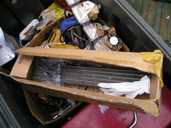

사진10 이왕에 하는김에 밋션쿨러 달려고 하나 샀읍니다
큼직 합니다.

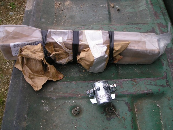

사진11 예열 마그네틱 스윗치도 신품으로 바꾸고. 뒤에껀 헨들 쇼바
입니다...
