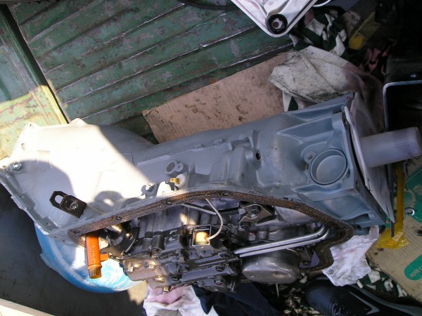

요넘이 10년정도 업글 됀건데 셋팅이좀 필요한 물건 입니다..
사진1 험비 구형밋션 입니다.시보레꺼랑 똑같지요...

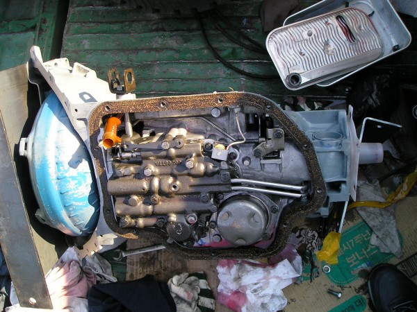

사진2 요건 주차 기어가 없어요(P) 그래서 기존에것을 까부셔서
이식을 해야 됩니다....

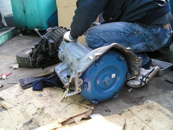

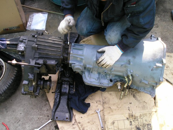

사진3 밋션과 TC 를 결합하여 줍니다....

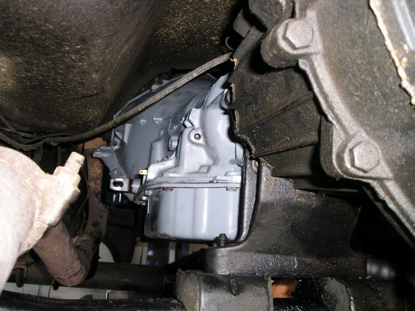

사진4 무게가 장난이 아닙니다,,,약 130kg 정도 됩니다..
오일이 양쪽에 15 L 정도 들어갑니다..

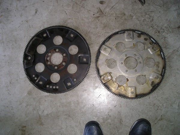

사진5 장찯된 모습 입니다....
사진6 이럴때 이런것(플라이휠) 도 바꾸어 줍니다.24V 모타로
돌리면 시동모터가 힘이너무 쎄어서 링기어가 잘 망가
집니다 그러면 시동모터가 헛바퀴 돌지요
이런차 가끔 있읍니다 (참고)

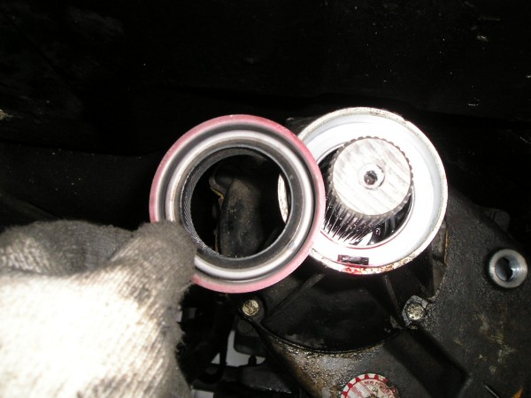

사진7 TC 리데나..... 요건 아주 잘새는부분이죠~
이걸 바꾸어 주어도 새는차는 TC 메인샤프트 (스풀라인)
쪽에 안으로 보면 알미늄 베어링이 있는데 요넘이
마모가 돼면 샙니다....

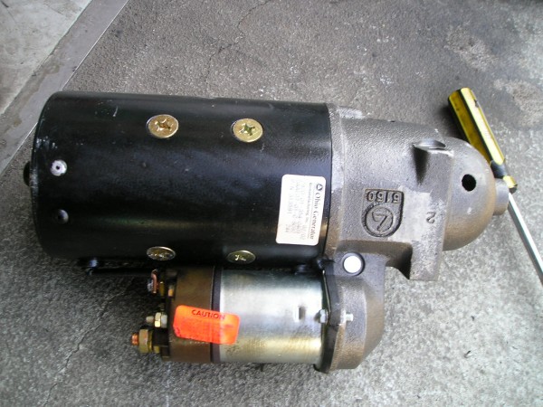

사진8 시동모터도 바꾸어주고..... 해서
마무리 했읍니다..... 요기에 고정볼트 구멍이 두개 있는데
구멍이 늘어나거나 볼트를 규격이 안맞는걸 사용 하시면
모타 자동시 흔들리면서 고정 볼트가 부러집니다
규격에 맞는볼트를 필히 사용 하셔야 됩니다....
