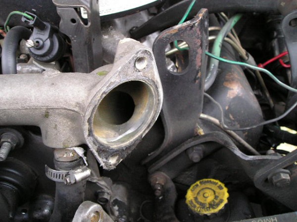

사진1 요건 실수로 올린사진...

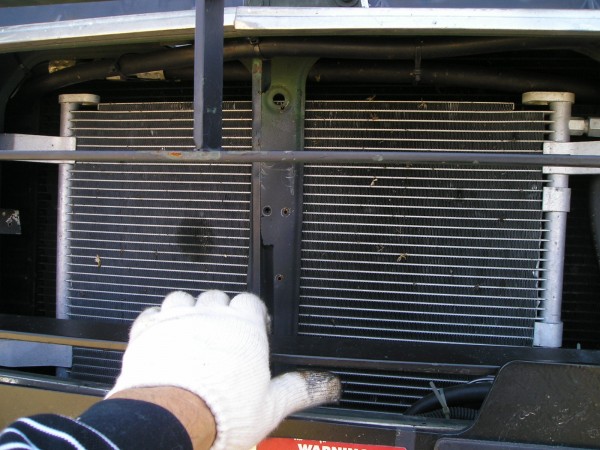

사진2 라지에터그릴을 또 들어내고 쿨러를 달려고 계산을 해봅니다.

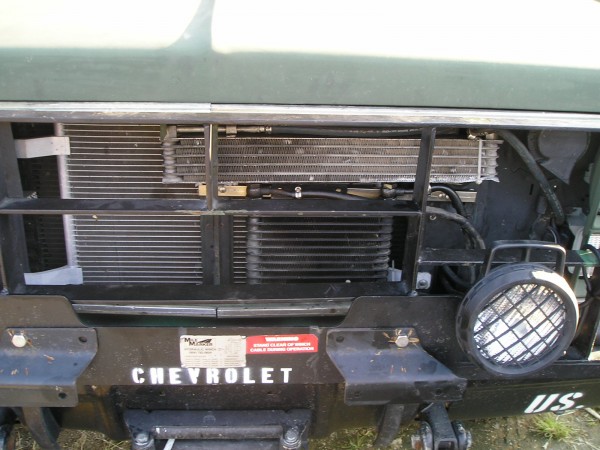

사진3 위에 길게생긴건 밋션쿨러이구 아래것은 파워펌프 쿨러 입니다 요건 왜달았냐면 제차 윈치가 유압이라 열을많이 받아서 부하가 걸리죠 그래서 이렇게 달았읍니다.

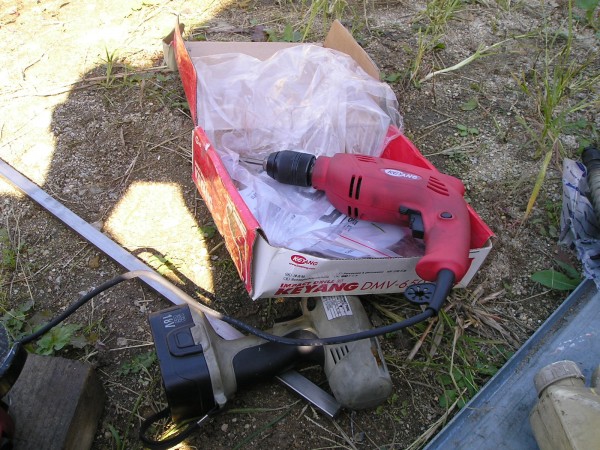

사진4 다 달고 시동을 걸어보니 호수가 터져 버려요 두번씩이나...
그래서 공구상에가서 호수를 좀더 튼튼한걸루 사다가
집에와서 지하주차장에서 싹 바꿨읍니다
이젠 완벽 합니다.

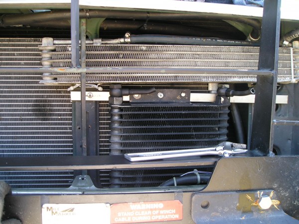

사진5 요것도 아예 뜯어서 범퍼가이드(전투범퍼)에 예쁘게 부착했읍니다.

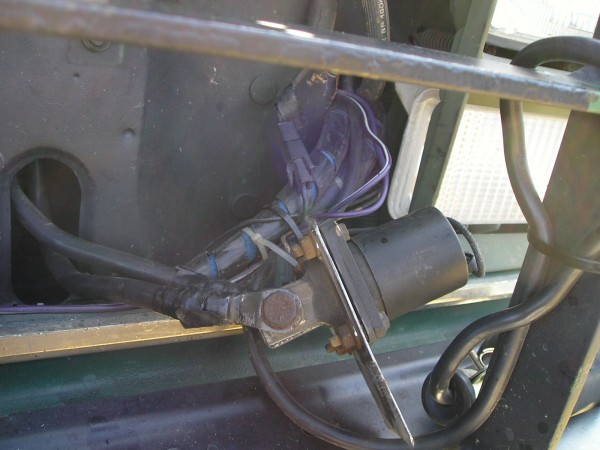

사진6 작업하다가 전동 드라이버가 뻗어 버려서 거금주고 아예 드릴로 샀읍니다 고급형으로 10만원 줬읍니다
요게 앞에 비트 꽂는 부분이 자동 입니다...
