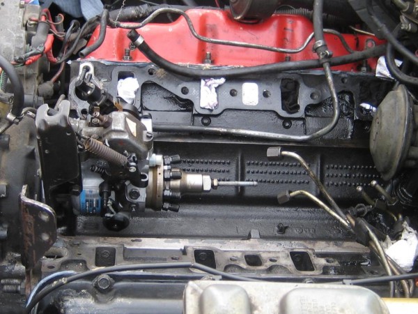

       요게 벌써 일주일째 작업중 입니다.
         추우면 안하고 바쁘면 못하고.
          게을러서 쉬고..

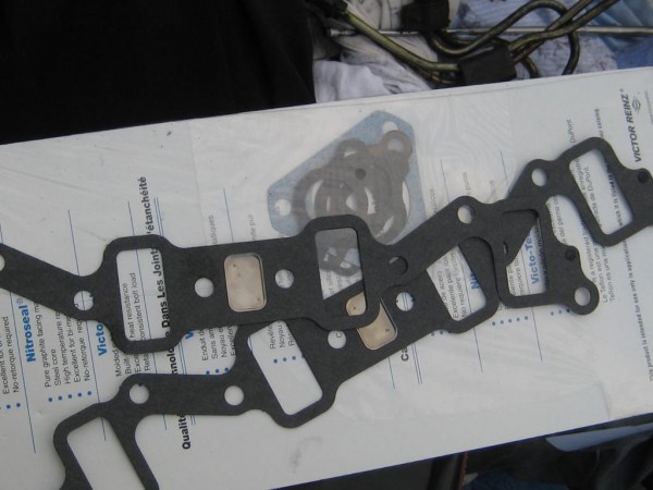

                     이왕에 작업 하는것 내친김에 인적션 펌푸도 신품으로
                   바꾸어준다,,,
                   이거 구한다고 한참 걸렸다.(오리지날)

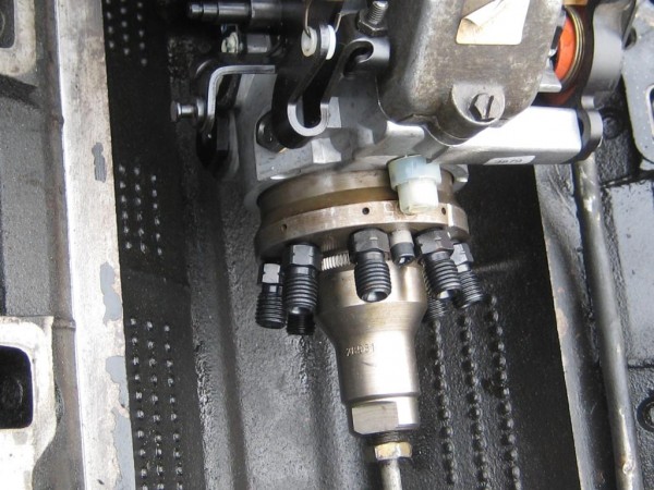

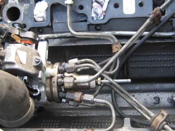

               이게 종류가 여러가지라 잘 선택을 해야된다.
                 일반적으로 구해다 쓰는게.
               험비6.5 짜리다 (재생신품)
구분은  포장지 뜯으면 알미늄 은박지 포장된게
               제생품이다..
                  가끔 불량품이 나오는데 잘못걸리면  고생 무지한다...
                 연비도 꽝!이고..

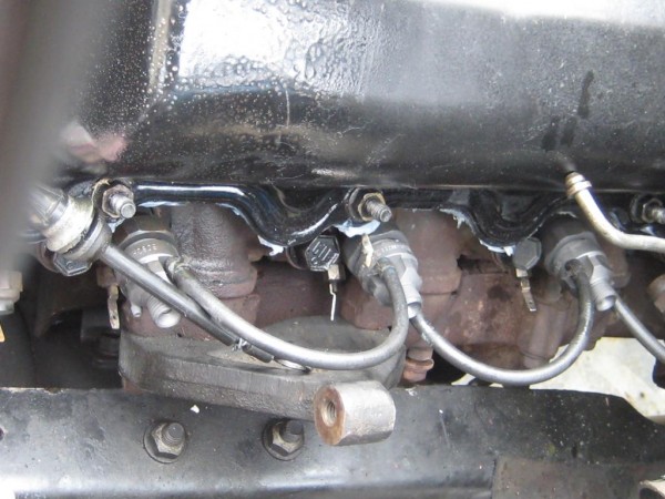

                     이참에 엔진도 석유로 세척해주고,,,

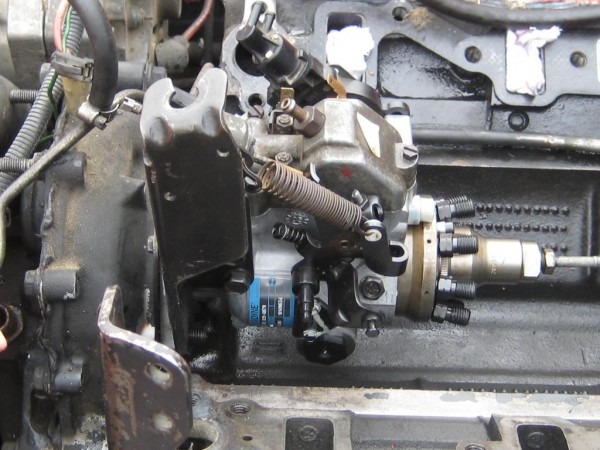

                  요넘 조립하는데 쥐잡았다..
                노즐 파이프를 신형껄로 바꾸었는데 약간의
              창티가 있어서 맞추느라....
