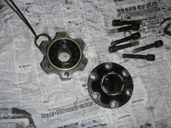

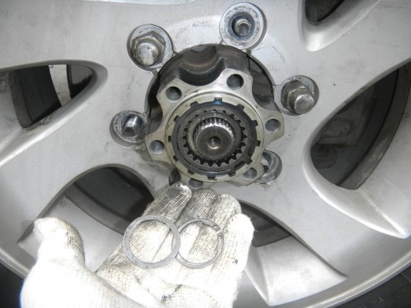

21미리 휠볼트 3개를 제거해 허브캡을 분리,육각볼트를 풀어 봅니다.

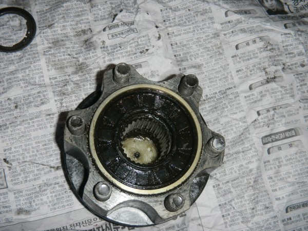

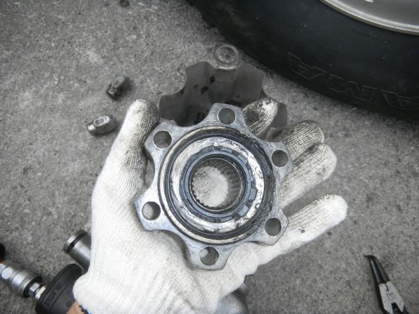

아하...록킹허브 안에 있는 오일씰(리데나)가 사라지고 금속부분만 남았네요...
리데나만 교환하면 되는데 리데나만 따로 나오지 않는다네요...허걱...
저거 하나 갈자고 통으로 새 걸 사야 하다니 그럴수야 없지요...
중고 록킹허브를 구해서...
장착을 하니 정상 작동합니다. 이런맛에 중고차를 굴리며 오프하는거지요.
