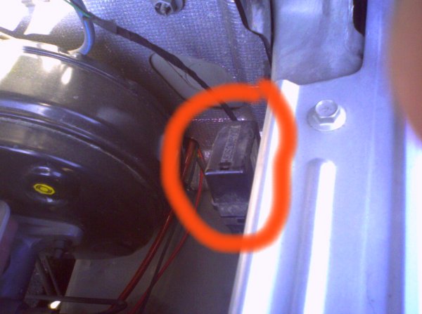

1. 본넷트를 연다.
2. 엔진룸의 운전석 앞측에 있는 자기진단콘텍터 카바를 연다.
(자기 진단 컨넥터 카가 위에 "DIAGNOSIS"라고 MARKING되어있음)
-> 첫번째 사진에 표시된 곳입니다.
처음에 이게 어디있는지 몰라서...--; 작아서 잘 보이지도 않더군요

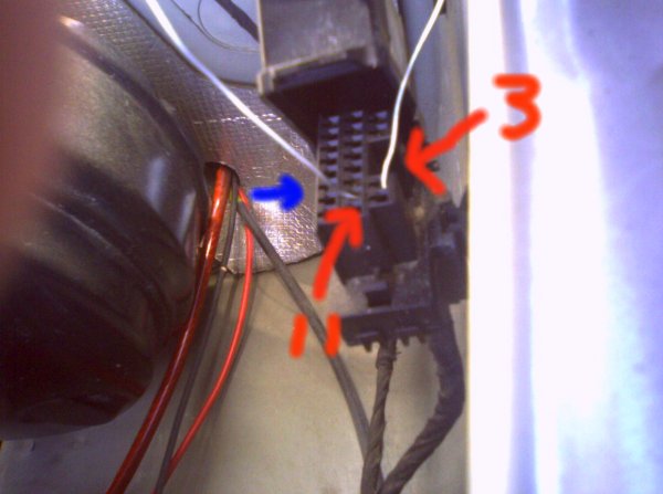

3. 자기진단 소켓 콘넥터를 연 후 3번과 11번 단자를 전기 배선이나 핀섹을 이용해
서 연결시킴.
-> 두번째 사진에 빨간색으로 표시된 부분이 각각 3, 11번 단자입니다.
저는 처음에 거꾸로 번호를 읽어서 파란색 부분이 3번인줄 알고 시도했다가
(물론 11번도 엉뚱한 곳 --; )
엄하게 휴즈가 나가버렸습니다 ^^; 조심하세요
(운전석 아래쪽의 휴즈박스에서 6번 휴즈가 나갔는데 윈도우가 작동하지 않더군요 --; )

1. 본넷트를 연다.
서 연결시킴.
