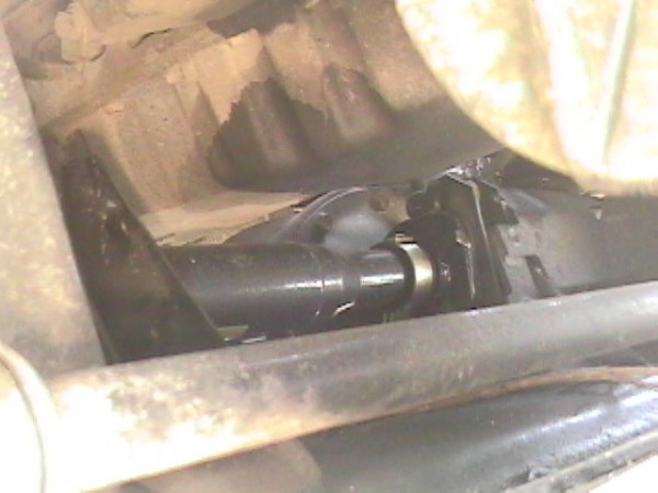

앞타이어에 충격이 가해졌다면 스티어링기어를 써비스
받아보세요.....
스티어링기어(오무기어)가 안에서 휘었거나 이빨이 한두게
충격에 의해서 망가졌다면 운행하는대는 지장없지만....
운행시 핸들이 무거워졌다 가벼워졌다...돌릴때 떵떵거리는
잡음도......(밖에선 않보임)
또한 얼라이먼트까지도 보시고............
