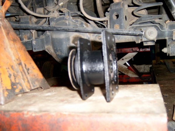

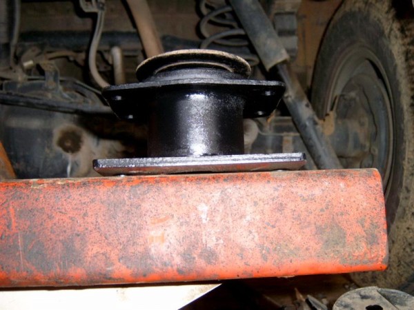

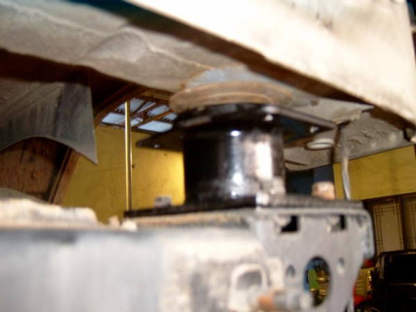

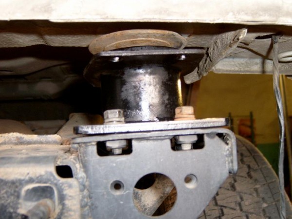

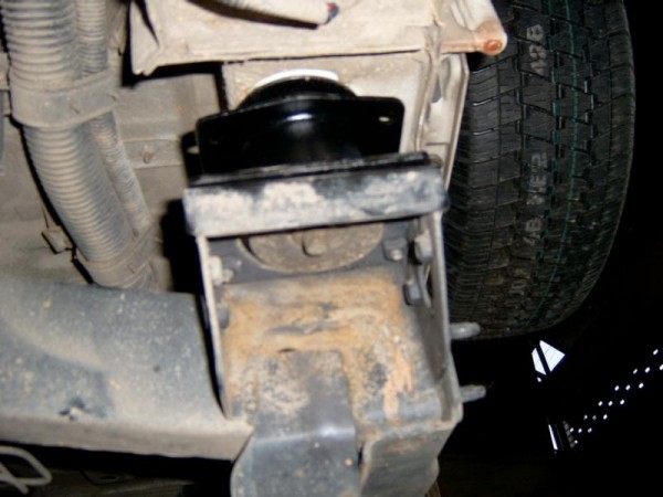

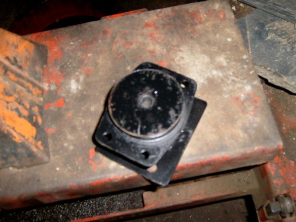

안녕하세요..저는 대구에 사는빨강```이라고합니다.
얼마전에 이문제때문에 연락을 한적이있는데``
전화를 안 받으시더라구요^^
저는 이계통에 종사하는사람아님을 밝히며``
그저 평범한 뉴코오너입니다.

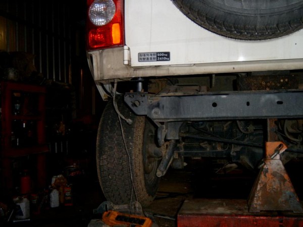

저도 지금 이걸연구중에 있습니다...
제차도 지금상당히 심각한상태이라서....^^*
저의 짧은생각을 잠시말씀 드리자면 ``
똑같은 현상이 생길것 같다``라고 생각이 됩니다.
이유인즉``후렌지(곁판)만 더보강했을뿐 별 다른것이 없을것
같다는 생각이 듭니다.
왜냐하면 갈라지는 이유가 중심축의 요동으로 인하여
균열현상과 편마모(양쪽귀퉁이)현상이 일어나는듯 합니다.
님이 만드신것을 보았을때는 그이유를 아시면서도 완충효과를
생각하신것이 아닌가 생각이 듭니다.
이것은 단순한 저의 개인적인 생각이며``
저는다른방법을 구상중입니다.
님의생각이어떠하신지??궁금합니다.
님의답변을 기다리도록 하겠습니다.
읽어주시어 감사합니다.
~~santana....빨강 이였습니다.
