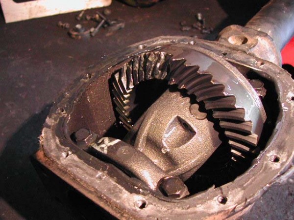

계속 시멕스정글트래커2 33"만 낑구다가 앞데후 스파이더가 자주
나가고 이번엔 앞데후 기어가 통째루 날라가서 아무래도 차량매치가
안어울리는것같아서 바꾸어 봅니다. 전에뉴코(2001년8월식 오토602
순정기어비 5.38이라서 6.14로 교체)BF33" 낑구다가 시멕스로 교체후
오프성능은 30~40% 향상 휠도 10J에서 미키톰슨 클래식2 8J로 교환
오프시 공기압 10~12정도유지...10J는 이탈가능성 높음..8J권장
저압으로 오프시 머드나 세미락에서는 성능이 뛰어납니다.
온로드 아주쥐약 소음(전 별로 신경이거슬리지는 않았뚬다), 연비,
타야는 지우개(?) 버려야할것이 많더군여... 2달동안 전륜
스파이더 6번 파손, 후륜 샤우드 부러짐...
차량을 올해 9월에교체 (02년9월식 뉴코 290SR 오토 132마력
순정기어비 4.89에서 5.86으로교환 후륜LSD작업)
전에차에서 부품을 띠어서 그대로 옮기는바람에 차량길들이지도
몬하구바로 튜닝하니 연비무지안나오더군여,속도도여......ㅜㅜ
이번에 앞데후 통째루 망가져서 바꿔봅니다.

이번에 나갔져.. 유명산 모글이번트코스에서.이게나가는경우는 무지드물져..
견적이 좀 마니나오더군여...
