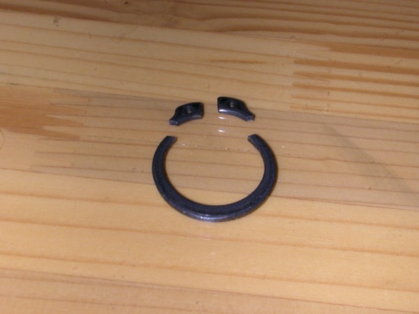

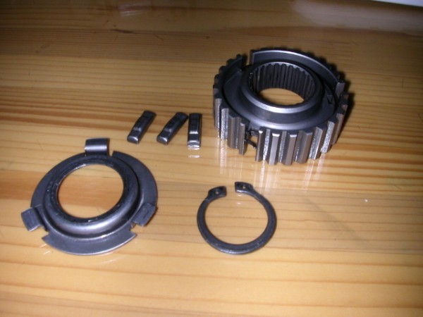

↑↑↑↑위에 글 남기고 분해 해봤습니당..  ㅋㅋㅋ
그랬더니.. 5단기어 튀어나오지 말라고 되어 있는 스냅링이...
부러지면서... 싱크로나이져 링과 싱크로나이져 스리브에 낑겨서..
5단기어가 들어가지 안았습니당...
부속주문혔습니다..
1332.091.002
1300.139.001
둘중에 하나는 싱크로나이져링이고..
하나는 스냅링입니당...
