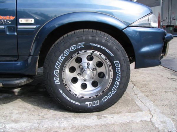

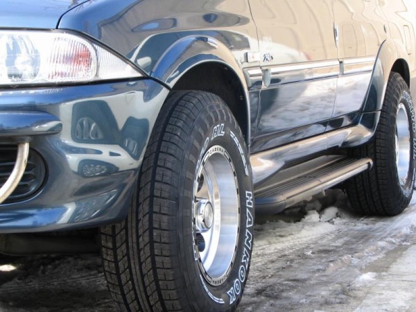

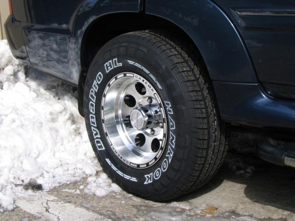

이번에 타이어교환하면서 마이너스휠로 교체하였습니다..
255-70R-15 에다가 15" 8j -30 카제라로 교체하였습니다.
교체후에 코너링이 매우 향상되더군요..음..
교체한 타이어가 순정보다 승차감이 좋아서 전륜 토션바를 조여도
순정때보다 양호한 승차감을 느낄수 있었습니다..
토션조정후 정확한 얼라이먼트 측정으로 순정보다 훨씬 좋더군요..
온로드 주행시 접지력과 코너링을 생각하여 265로 가려하였으나
무리한 리프트업이 될것같아 255로 변경하였습니다..
특히 좋은조언 해주신 풍과운님께 감사드립니다..^^;
교체후 매우 만족하고 있습니다...
