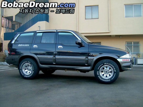

제가 중고 구입시부터..31" 업 모델을 구입했습니다..
굉장히 낮설고 롤링및 승차감이 너무 딱딱해
쇼바부터 스프링 레트럴바 까지 모두 새단장을 하고
현재 한타 265 70 15 사이즈로 내렷습니다
승차감부터 연비 까지 모든게 좋아졌으나..
직업상 비포장도로주행이 많아 다시 31" 타야로 바꾸려 합니다
제차의 상태는
31" 8.5j 허머 챌린저 휠 옵셋-35 정도?
앞 뒤 몬로쇼바 장착..
뒤 1인치업 패더스 스프링 장착
익스트림 레트럴바 장착
앞쪽 토션바 약간 조임(원래 끝까지 조여있던거 반쯤 풀었습니다)
상볼 뒤집혔구요 ,,스톱퍼 부싱 있습니다..
범퍼 흙받이 조금씩 절단
보통의 31셋팅에서 전체적으로 1인치정도가 내려왔다고 보심 됩니다
현재 간섭 전혀 없는데..이상태에서 아무것도 손대지않고 31" 넣을수 있을까요..

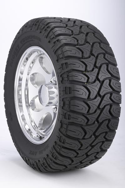

타이어는 미키탐슨 atz 31" 생각 중입니다
지금 발란스가 딱좋고 롤링도 없어 타이어만 바꾸려고 문의 합니다
고수님들의 충고 부탁드립니다..
