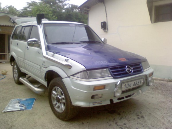

절단 절곡기있는곳이라면 어디든 가능할것입니다.
문젠 가격인데요!
스뎅가격이 장난아닙니다.
제가스뎅좀 만져서아는데
스뎅체그판으로 스텝만드시면 40만원은 생각하셔야됩니다.
물론 어떻게만드는지는 각자다르겠지만 제가 얼추 적산해보면 그렇습니다.
모회사에서 만들어파는 스뎅스노클가격만 생각하셔도 감오시죠! (20여만원)
스노클(사파리만 구매), 양쪽스텝(에어통겸입니다),안개등다이,
엔진에 인테크파이프, 언터커버 티씨커버,제가직접 스텐으로 만들었습니다.
물론 예전 근무하던회사에서...
지금은 퇴사회서 사무직하고있네요!
저는 304제질로 만들었는데 비싸니 430쪽으로 사용하세요! 내륙에선 별차이안납니다
바닷가라면 430쓰지마시고요!
사진에있는 무쏘는 폐차됐는데,
지금차에 스노클만 못달고 다시 다달고 답니고있습니다.
스노클구조변경을 못해서 전라도에선 하는곳이없어
경기도 올라거야하는데 시간이 안되네요!
이차는 원동기(290엔진,터보)스노클,핸들 구변되어있었는데,
93년식 58만타니 수리비가 너무많이 나와서 분해해버렸습니다.
