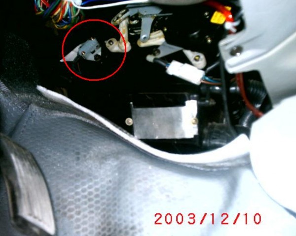

제 차량은 95년식 입니다... 공조기 호환되면 참고 하세요...???
제 경우는 송풍구를 앞쪽 전면으로 향하면 공조기 쪽에서 딱딱 다다닥 소리가 나며,
풍향방향이 바뀌지 않고 발쪽으로 바람이 계속 나와서 수리했습니다..
년식이 오래돼서 풍향 링크 마모가 되서 그런가,,?? 추측하며, 수리에 들어
갔습니다..먼저 무릎위 커버를 탈거하시고 오른발위 악셀레이터 윗쪽을 보시면 공조기 링크가 보입니다...잘보시면...마이크로 스위치가 보이는데..스위치를 손으로 눌러 보니 발쪽으로 바람이 나오질 않았습니다...스위치 고장은 아니 었는데...링크가 삐리리 이완되서 그런것이 이었습니다...
스위지 고정볼트 7mm 풀고 위쪽으로 상향조정 했습니다...
날이 덥습니다..잘 안보이는 곳이라 누워서 해야 되기 때문에 땀좀 흘리실듯 합니다.. 참고가 되었으면 하네요...
비슷한사진 올림니다. 참고하세요..
비슷한사진 올림니다. 참고하세요..
마이크로스위치
누르시면 조그만 스위치가 눌림니다.
원안에 있네요
