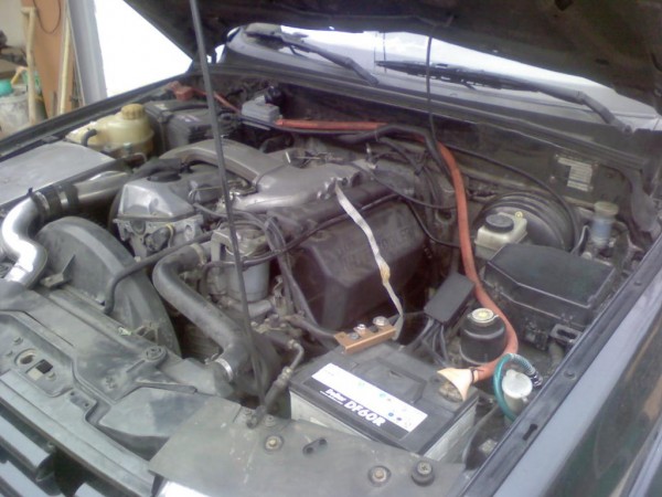

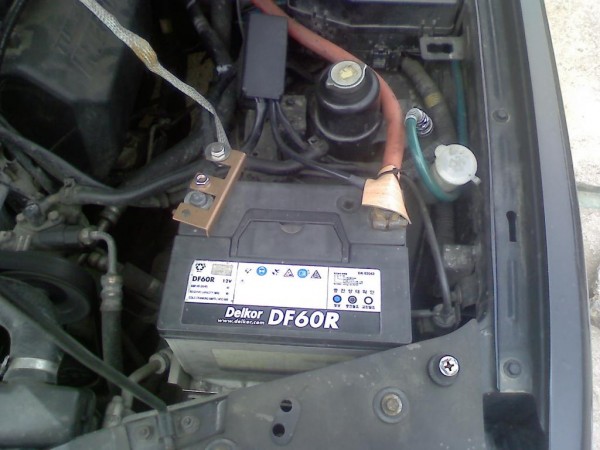

ABS옵션이 없다면 보조배터리 장착이 쉽습니다.
연식에따라 위치가 다르지만 ABS옵션이 없다면 엔진룸
한구석이 횡한곳이 있습니다.
사진과 같은곳일수도 있구요.
사진에서 본래 배터리 위치일수도있습니다.(마지막사진 참조)
배터리다이는 자작으로 만드시거나, 폐자창에서 얻어오시면 됩니다.
저는 스텐으로 만들었습니다.
연결방법은 같은 극끼리 하면 됩니다.
플러스는 플러스
마이너스는 마이너스.
처음엔 깔끔하게 마이너스접지도하고,
컬러풀하게 하고다녔지만, 차가 여섯대째라서 지금은 기냥 대충

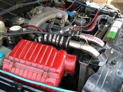

마지막 사진은 뉴코엔진룸인데,
오일 세퍼레이터뒤에 보이지않지만 그곳에 보조배터리가 있습니다.
마이너스 접지도 해줬구요.
이땐 깔끔했는데..... ㅎㅎ
참고로 제가이걸한이윤 열선을 사용하기위해서입니다.
시트는 물론 뒷밴자리까지 열선을깔아 야간운전중에 뒤에서 잠을 청하기위함입니다.
본배터리와 스위치로 연결을끊고 보조배터리로만 열선을 사용하면
배터리가 방전되어도 시동과는 전혀관계없습니다.
시동후 다시연결해주면 충전되구요!
제가 최장시간 사용한게 다섯시간정도 됐는데,
그때도 열선은 따뜻하게 열을내고있었습니다.
