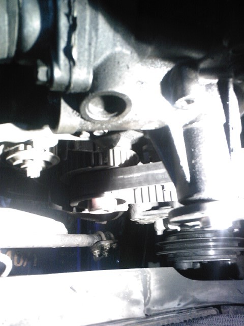

아무튼 잠바가스켓 작업하는김에 밸브간극까지 작업하기로 하고 커버를 열어 작업하던중
"어라 이거 뭐야"
"왜요"
"타임벨트소가 안걸려 있는데"
"엥??????"
확인결과 정말 없었고 끈어진 흔적도 없고 그리하여 모두 분해를 하였는데
대벨트도 간지 얼마 안됐고 베어링도 새걸로 바뀌어 있는데 소벨트만 없는것입니다..--;
"뭐냐 이건"
전 이상태로 근2달동안 정말 잘타고 다녔습니다.

여기저기 문의하고 확인해본 결과 소벨트 제거하고 시동거니 원상복귀돼서
아주 조용한 차로 다시 돌아왔네요^^;

**** 사진 잘 보시면 소벨트 자리 아무것도 없는게 보일겁니다...
