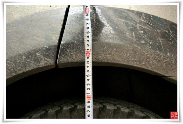

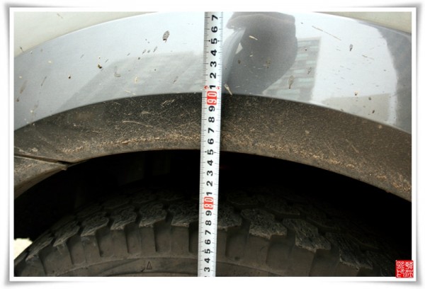

오늘도 작은 시도를 해봅니다.

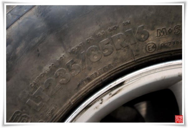

인터넷을 찾아보니 렐리형 차량의 스펙중에 타이어가 235 85 16 인것을 발견하여
우선 기존 돌출된 타이어와 휠(255 70 15 / 8J -27)을 탈거한뒤.
4센티 스페이스를 장착.
이후 인터넷을 통하여 알게된 렐리형 차량의 스펙 타이어인 235 85 16 인치 타이어를
일단 중고로 구입 (장착후 안맞으면 ㅠ.ㅠ)
하지만, 중고라도 구하기가 어렵더군요.
국내에서 판매되는 타이어 BF(맞나?) 타이이가 있으나, 새것뿐 중고는 ....
돈주고 새거사신다면 저보다 쉽게 구하실수 있습니다. ㅎㅎ
써치도 4발. ^^ 장착도~~

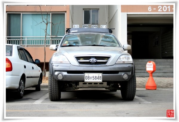

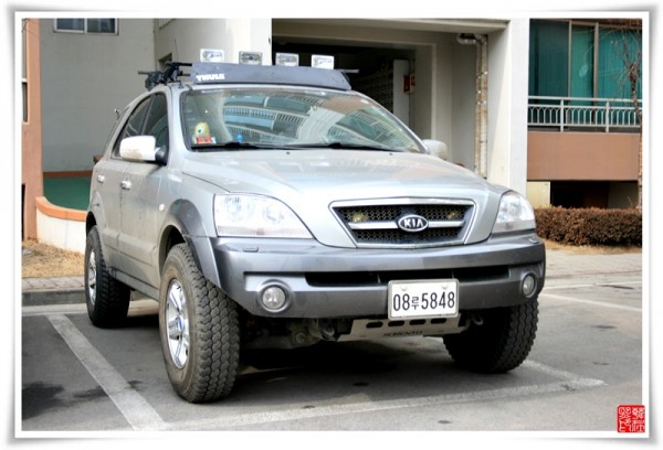

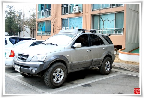

일단 장착하니 높아지는것은 당연지사.

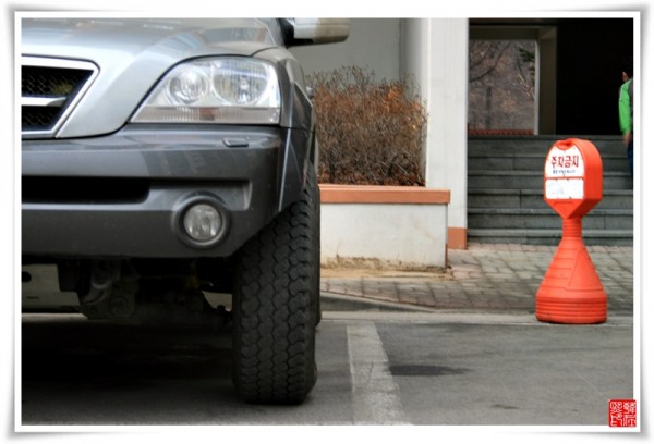

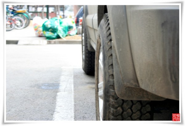

휠하우스 내부 일정량 제거하고, 시승해보니 공기압이 높아서 인지
튀는 경향이 많으며, 접지면이 기존보다(워낙 넓게 타다보니) 차이가 납니다.
이는 운전하는 성향 및 방법에 따라 개인차가 날수 있기에 정확한 내용은 아니겠죠?
AT 형이긴하나 MT에 가까운 타이어라 소음이 조금 있네요.
타이어를 구하시면서 나름 입맛에 맞는 타이어를 찾으신다면 이는 해결될 부분이고.
지금 스펙의 장.단점은 조금더 타보고 말씀드리겠습니다.
현 스펙.
앞.뒤 쇼바 - 올드 맨 뮤 1인치 업
스프링 - 서스윈 1인치 업.
레트롤로드 - 강성으로 교체
전.후륜 40 M/M 스페이스 장착
타이어 235 85 16
휠 - 16인치 순정.
이하 조금전 작업후 사진입니다.
4센티 스페이스를 장착.
써치도 4발. ^^ 장착도~~
현 스펙.
스프링 - 서스윈 1인치 업.
레트롤로드 - 강성으로 교체
전.후륜 40 M/M 스페이스 장착
타이어 235 85 16
휠 - 16인치 순정.
이하 조금전 작업후 사진입니다.
