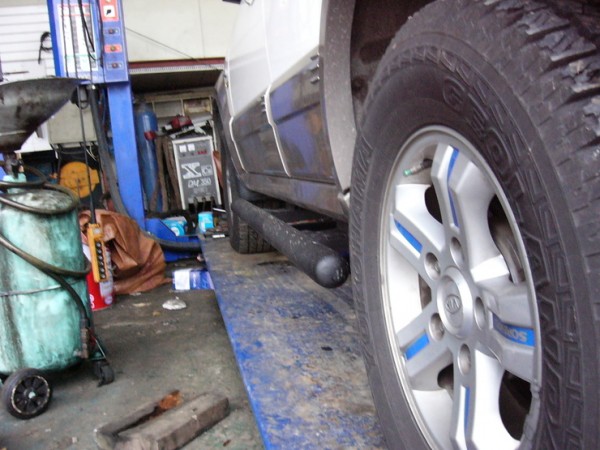

쇼바는 평화쇼바에서 하드한걸로 2"인치업을 하였으며

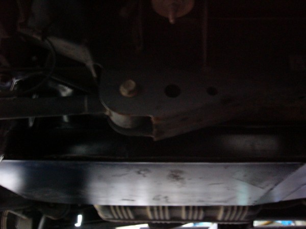

기존 사이드발단을 분해해서 브라켓부분은 보강하고 75파이탄소강을 용접하여 단단하게 만들어서 차량을 띄워도 버틸수있게 만들었고
기름통커버를 6T로 보강하여 리프트로 띄어도 문제가 없으며 언더커버는 사이트에서 판매하고 있는걸 정착하였고 탱크모터스에 보시면 쏘랜토부분에 언더커버있으며 추천합니다.

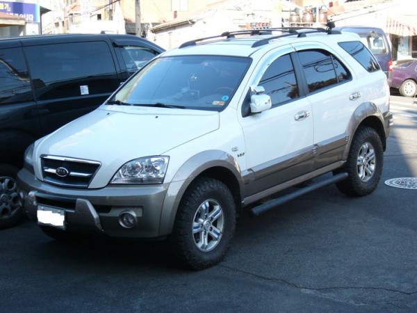

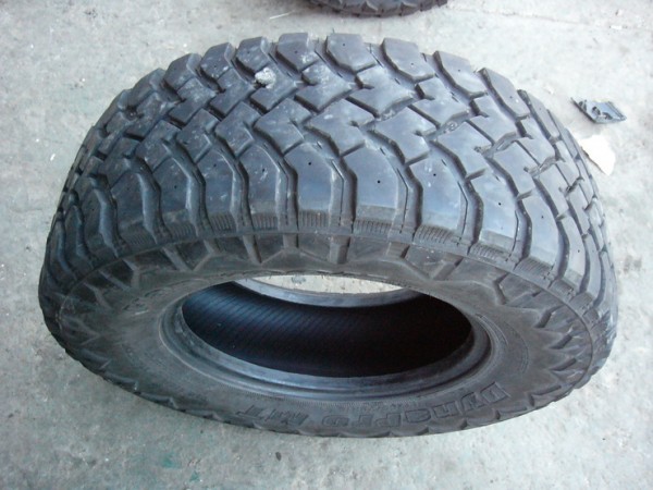

타이어는 한국타이어(265-70-16) 신형MT 60%을 끼웠고 돌출없게 만들었습니다...
약 31인치로 만들어 새미오프만 하고 있으며 오뚜기 및 지장산 , 겨울에 아침가리 등등 다니고 있습니다...
