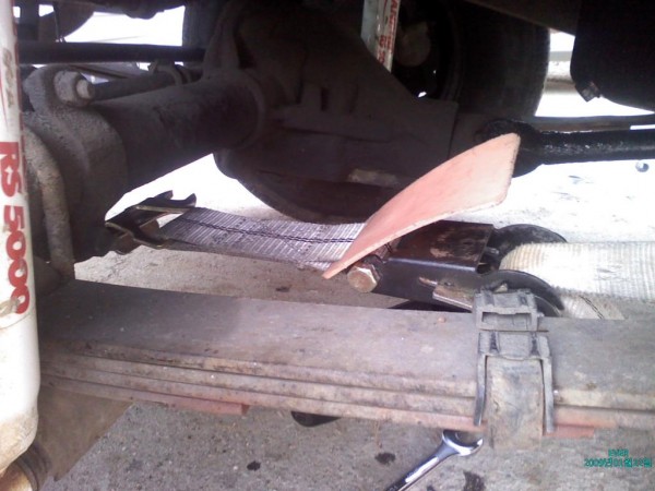

작업을 많이 해보신 분들은 별거 아니겠지만
처음 작업해보니 막막하고 깝깝해서 혼났습니다. ^^;
그래도 맘먹고 무작정 풀러보니 길이 보이네요~
하지만 유볼트 나사 하나 푸는데 1시간씩 걸렸습니다...
나사가 어찌나 빡빡하던지 보통 한바퀴 돌려주면 그다음부턴
술술 풀려야 하는데 끝까지 안전바 깔깔이로 돌려야 풀리네요...
걸고 땡기고 깔깔이 풀고 걸고 땡기고 깔깔이 풀고 (무한반복)
그리고 판스프링 교체할때는 작기가 2개 필요한지 몰랐습니다...
무작정 차체 프렘에 작기하나 대고 풀렀는데 갑자기 축 쳐져서 조립도 안되고
분해도 안되구 난감지경
긴신히 다른데서 작기하나 더 빌려서 축에다 대고 들어올려서 작업했구요
유볼트 샤클 활대 쇼바 모두 풀렀는데
결정적으로 몸통쪽 핀을 못풀러서 오늘 포기했습니다.
그것도 어이없는 이유... 22미리 스패너가 없어서...
내일 추워진다고 하는데 더 추워지기전에 작업을 끝냈으면 좋겠습니다.
앞축은 비교적 작업공간이 널널해서 할만한데 뒷쪽 작업할려면 ㅎㄷㄷ
