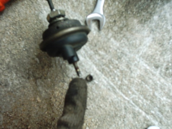

★  슬로우 작동기에 대한 이해
원칙적으로 가버너라 함은 브란쟈 속의 부품을 이야기하는 것으므로 잘못된 표현인지도 모릅니다 그러나 편의상 가버너 표현을 쓰겠습니다 정확한 표현은 에어컨 엑츄레이터(에어컨 슬로우 작동기)가 맞겠죠

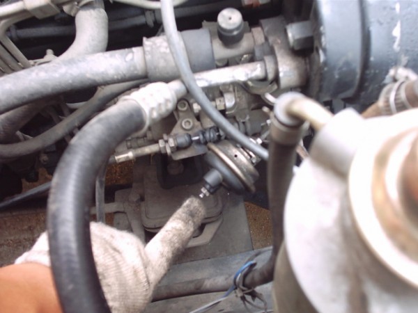

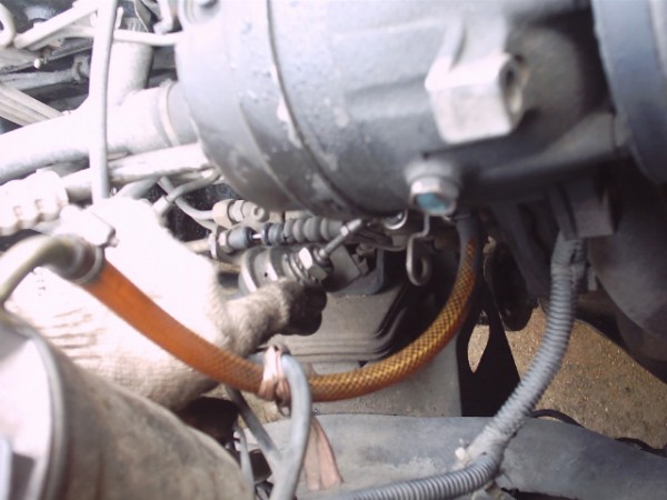

ㅡ, 1 역활?
1,에어컨 작동시 엔진을 보호하기 위해서 슬로우를 올리는 역활을 합니다
2,엔진의 떨림이 없어짐으로 안락한 승차감과 고알피엠의 엔진 회전수는 펜을 빠르게 돌리며 에어컨을 더욱 시원하게 하기위해서입니다/컨덴셔를 식히고 에어컨을 더욱 시원하게 업시킬려면 납작한 전동휀을 하나 설치하면 신호대기시에도 더욱 시원합니다(특히 93년 이전차량) 에어컨을 작동시키면 엔진의 회전은 떨어집니다 때문에 거버너는 엔진을 보호하기 위해서 알피엠 슬로우를 올리는 역활을 하는것입니다
ㅡ, 2 가버너가 없으면?
원칙적으로는 있어야 합니다 없어도 당장 별무리는 없으나 단지 차량이 정차된 상태에서 5분이상 에어컨을 켜게되면 엔진이 열을 받을 수있습니다 전동휀을 개비하여 라지에다앞에 앞에 부착을 했다면 괜찮습니다
ㅡ, 3 호환 되는 가버너는?
부품을 구하기 힘들경우 호환되는 가버너는 갤로퍼 순정 가버너 입니다
에어컨 센서도 갤로퍼 걸로 사서 쓰면 됩니다
단지 갤로퍼의 거버너의 경우 롯드(팔)길이가 길기 때문에 롯드를 자르고 꺽어줘야 합니다 가격은 약25000원 정도...
ㅡ, 4 원리는

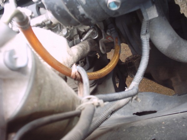

스위치나 기타전기(테스터기를 찍어보면 알겠죠)의 신호를 받아서  동그란 모양의 거버너속의 진공 밸브를 밀어주고 당기는 역활을하며 고무호스가 갈라지거나 파손이 되어도 작동하지 않습니다 에어컨 깨스가 없으면 콤푸 또한 작동 하지 않습니다

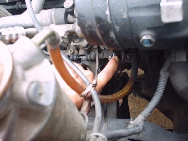

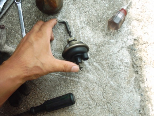

ㅡ, 5 거버너 조정은 차량에 장착 된채로 조정합니다 그러나 넛트가 라지에더에서 흘러내린 물에의해 쩔었다면 일단 조정 나사와 고정 넛트를 이완시키기 위해 탈거하는것이 좋습니다  사진 참조를 바라겠습니다...

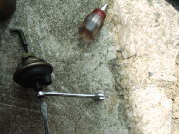

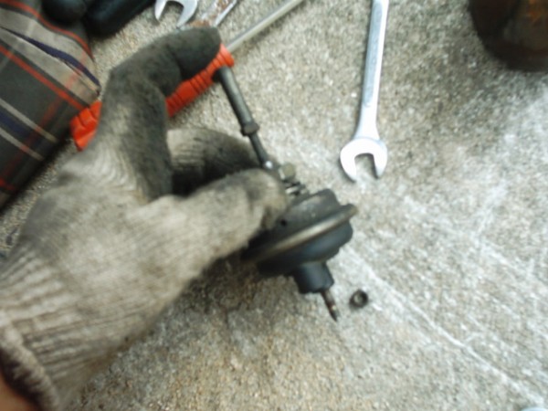

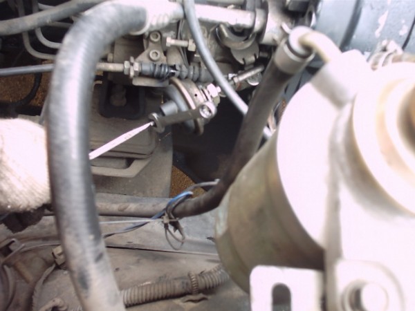

ㅡ, 6 에어컨 적정 슬로우를 맞출때 조정 나사가 넛트에 의해 쩔었을때의 탈거작업과 기본기술적 이해
준비물 :거버너 고정넛트는 작은 몽키로 푼다 /8밀리 렌치나 스파나 ,끝이 뾰죽한 일자 드라이버
조정해보고 쩔어서 장착된 상태로는 도저히 풀기 힘들때는 일단 거버너고정 큰 너트를 작은몽키로 풀어서 탈거합니다
쩔은 8밀리 넛트를 이완시킬때는 고부라진 롯드를 최대한 왼쪽 방향으로 돌려봤을때 길어지며 더이상 안돌아 가는곳 까지에서 멈춘후 롯드를 손으로 잡거나 바이스에 물린후 WD를 뿌린후 넛트를 돌리면 쉽게 풀수 있습니다
ㅡ,7 조정 방법과 기기적 이해
쩔은 8밀리 넛트를 나사산과 이완 시켰다면 거버너를 원래데로 장착 시킵니다
조정 볼트의 나사산을 보면서 적정한 위치에 자리를잡게 한후 볼트 꽁지에 일자 드라이버를 찔러서 조정한다
보조자가 있으면 운전석에 앉게한후 에어컨을 작동 시키게해서 적정 슬로우가 되게끔 조정합니다
조정 나사를 일자 드라이버로 오른쪽으로 돌리면 알피엠이 떨어지며 왼쪽으로 돌리면 알피엠이 올라간다
조정 꽁지를 오른쪽으로 돌리면 엑슬케이블을 잡아당기는 고부라진 롯드의 유격이 짧아진다 왼쪽으로 돌리면 고부라진 롯드의 길이는 늘어 납니다
엑슬케이블 밟으면 케이블이 당겨지면서 알피엠은 올라간다
ㅡ,8 롯드(꼬부라진 팔) 방향과 알피엠과의 관계
브란자 출력 조정 볼트 원리와 같습니다
오른쪽으로 돌리면 유격이  적어지며 알피엠은 내려간다
왼쪽으로 돌리면 유격상태는 길어지며 알피엠은 올라간다...
ㅡ,9 가(거)버너의 점검
진공이 되지않을 경우 호스를 끼워 호스의 반대쪽을 입으로 불어보면 롯드가 움직이지 않습니다 롯드의 움직임이 있어야 정상입니다...
ㅡ,9 조정방법
브란자 출력 조정 볼트 원리와 같습니다  오른쪽으로 돌르면 알피엠이 떨어집니다
/왼쪽은 올라갑니다 반바퀴 돌릴때 마다 약200 정도의 알피엠이 떨어지고 올라갑니다
조정 나사산이 쩔지않고 정상으로 작업할수있는 상태라면 조정 나사는 넛트 돌릴때 같이 따라 돌지않게 날카로운 일자 드라이버를 찔러서 고정시킨후 8밀리 렌치를 풀었다가 조읍니다
조정나사의 일자 홈이 좁아서 기존의 일자 드라이버는 일자홈에 들어가지 않습니다 일자 드라이버를 날카롭게 갈아야 합니다
ㅡ,10 에어컨 슬로우의 적정 알피엠은?
적정 에어 콤푸 작동시켰을때 적정 알피엠은 1000입니다 적정 알피엠으로 맞춥니다
ㅡ,11 착오하기 쉬운 기술핵심
거버너 장착할때는 아래로 눌러붙지않게 장착해야합니다
이유는 거버너가 엑슬케이블과 너무 밀착이되면 슬로우조정 롯드의 되돌림
 (모도시)이 원할하지 않습니다
ㅡ,12  롯드의 조정 길이는 8밀리 롯드조정 나사를 풀어서 조정합니다
방향은 약간 삐닥이로 15도 ~30도 각도 정도 롯드와 케이블과의 적정 유격은 2~3밀리 여야 합니다
