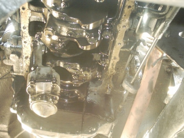

======== 점검항목//5, 오일펌프를 점검한다
 마지막으로  오일펌프 및 안전 밸브에 대한 공부와 판독법을 익혀 두기 바랍니다
오일펌프 불량 이라면 5~10분도 되지않아서 앤진 눌러 붙습니다
펌프는 와류식으로 기어가 돌아가며 윗 고정기어는 캠샤우드와 기어가 맞물려 있죠
보링시에는 꼭 확인 해야하며 조금이라도 압력이 부족하다 싶으면 교체해야 합니다
보링 이후 기관내의 모든 압이 좋아지는 만큼 펌프의 기능 또한 거기에 궁합이 맞아야
하죠.. 폐 앤진 오일을 옆에두고 펌프를 담궈서 손으로 뻑세게 기어를 돌려보면 오일이 위로 축축~` 뽑아져 올려져야 합니다 점검후 펌프 불량으로 의심되면 즉시 오일팬 떼내고 판독법을 기억했다가 점검 교체 하기 바랍니다
ㅡ,A 고장 유형으로는 캠 샤우드와 물리는 부위는 기어가 딸아 이빨이 완전히 뭉개지면 압이 생성 되지않습니다
ㅡ,B 세번째는 펌프기어 쇠손입니다
위 올린 오일팬을 떼 냈을때 남은  폐앤진 오일을 사용해서 펌프를 오일에 담궈서 기어를 돌려 보면 점검 판독을 할수 있습니다 뻑뻑하니 잘돌지 않는것이 정상입니다
펌프의 압이 워낙 세기 때문에 예전에 이펌프를 개조해서 콤프레샤 대용으로 사용했던 기억이 있습니다
ㅡ,C 마지막으로 펌프의 부싱이 딸은 경우인데 주요 부분입니다
열을 받지 않을때는 펌프를 돌리거나 흔들어보면 빡센것처럼 보이지만 열을 받으면
유격이 생겨나는 경우입니다 판독법을 모르거나 무시하고 보링을 할경우 앤진은 눌러붙어 연속적으로 여러번 재보링하게 되는경우인데,,,정상적으로 노즐로 공급이 안되면 오일은 역류하게 됩니다...
부싱유격 ..앤진에 대해서 왠만큼 안다고 할지라도 인식하지 못하는 경우 입니다
