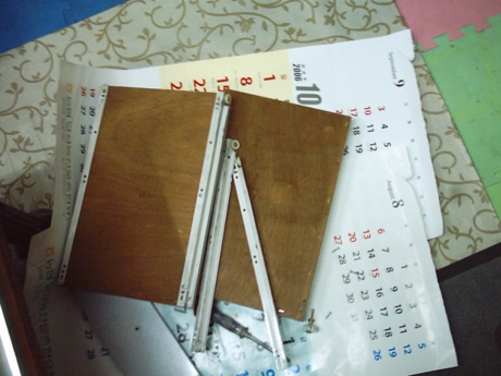

요즘 ..시간이 남고 오래 타는분들을 위한 문제 해결..차원에서...
프라스틱(뿔)이 오래되서 경화된 상태에서 구리스가 말라서 딸고 깨진 경우입니다
이미 기어를 교체 했더라도 구리스를 자주 충진 해주지 않으면 언젠가 또 깨질테니
- 고품은 버리지 밀고 보관해 두면 반드시 쓰임새가 있게 됩니다
작업밥법과 구리스 충진 문짝방청에 대한 상세정보는 화일이 깨져 올라가지 않는군요

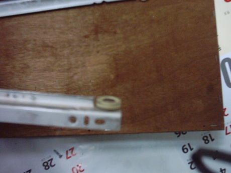

- 도르레가 깨져 레일에서 이탈될 경우 와셔 2~3개를 같은 두깨와 같은 크기로
용접하고 도르레 크기를 기존의 플라스틱 도르레 크기로 그라인더로 갈아내고
레일에 구리스 듬북 바르면 영구적으로 쓸수 있습니다
- 주의 할점은 와셔 안쪽 구녕크기가 너무 크면 뽈대에 용접할수 없습니다
용접할 와셔의 안쪽구녕 내경은 볼대크기에 맞는걸로 선택합니다
- 또 ..기존의 도르레 보다 두깨가 얇으면 앤진의 진동을 받으면 도르레가
레일속에서 흔들려서 도르레가 레일에서 노는 소리 따르르~~``` 하고 귀에 거슬리는
소리를 듣게 될겁니다
- 추가적 정보는 문짝 액추레다는 (약35000원정도 합니다)/
훼밀리것과 구녕자리가 같고 호환됩니다 세월지나 호환 품목 없으면
아무 차량의 액츄레다(작동기와)차량것과 문짝에 피스박이 부착 개비하면 됩니다
