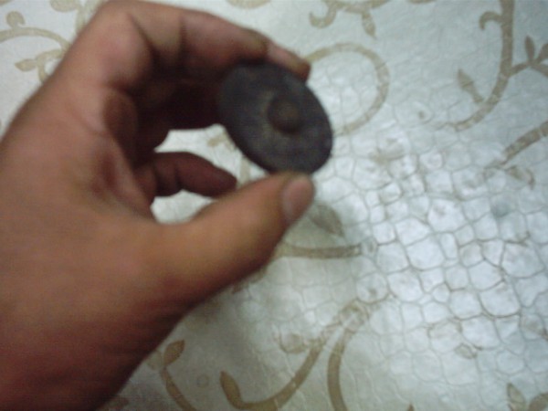

아래사진 캡구녕 밀봉용 고무마개..고무를 잘라서 만든다(두깨 3밀리 지름약 3.9 Cm)
이러한 소품을 라지에더 캡에 넣고 캡을 잠그면 보조물통과 연결되는 작은 구녕은 완벽히 밀봉되게 됩니다.

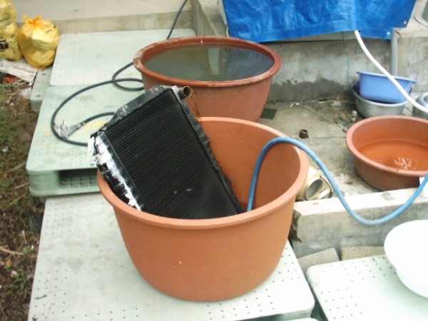

물밖에서 점검을 해야 하는데...오히려 쉬울수도 있습니다....
보조자가 한쪽 큰구녕을 막게하고 다른쪽 큰구녕은 자신이 막습니다
그런후 보조물통으로 빠지는 구녕에 건을쏘고 그 구녕을 자신이 막아 버리면
3구녕 모두 막히며 라지에더에 에어가 꽉~``차면 잠시후  펑크난 부위에서는 피시시~`` 소리가 납니다....

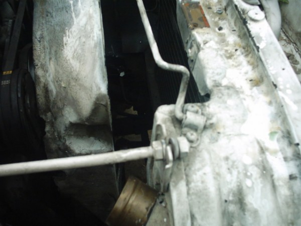

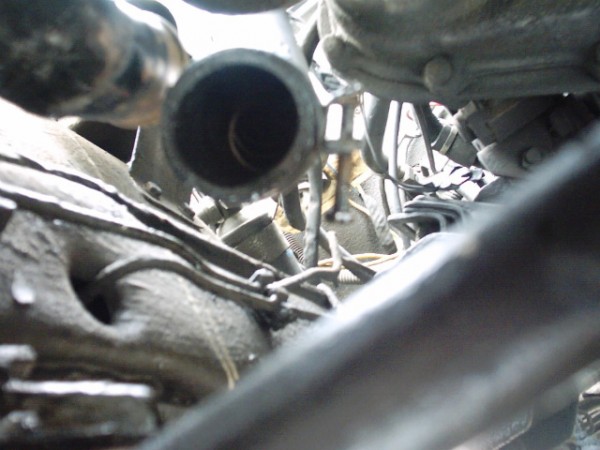

2935491.jpg호호스 맨위 흡기호스 고정부라켓을 10밀리 볼트 2개 탈거한다
흡기 고무호스는 조수석 왼쪽 한곳만 풀어서 제쳐두거나 두곳 모두 풀어서 완전히 탈거 시켜도 된다
앤진과 라지에다 연결호스 상,하 보두 풀어내서 호스를 완전히 풀어제치거나  (윗부위 복스대 사용해서 클립을 풀어야함)
차 하부 아랫부위 호스 클립 하나만 풀어서 탈거 시켜도 된다...
시라우드와 라지에다 고정 12밀리볼트 4개 푼다(차량마다 달라서 오른쪽 맨위 13밀리 인늠 있슴) 클립의 나사(볼트)=모두 10밀리 입니다(깔깔이 사용)

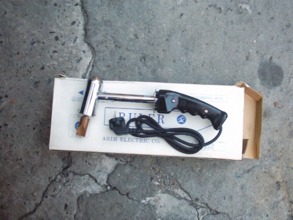

200와트 공업용 전기인두와 간이용 부탄가스 납 용접용 ...(왼쪽에 보이는)
납땜인두=20와트~150와트/혹은 60와트에서150와트 나오는넘 있습니다 스위치 눌르면 150까지 올라 갑니다 시중에는 36000원 정도 옥션에는 15000원..
120와트 세라믹 스위치 눌르면 순간열 올라감=25000원입니다
중국산 30와트= 4천원/ 국산60와트=5000원
500와트 나오는넘은 공장에 주문하면 됩니다/수명이 짧은 단점이 있습니다
150와트 정도 나오는늠이면 충분히 라지에더를 떼울수 있습니다/열효율이 약하고 시간은 조금 걸립니다...
납땜기 와트종류는= 20~100 20~130 20~150...150(4만원) 200와트 공업용 도끼인두기 (5만원) 요즘은 쓰임새가 적어서 쉽게구하기 힘들수 있습니다 여러곳 다녀봐야 합니다

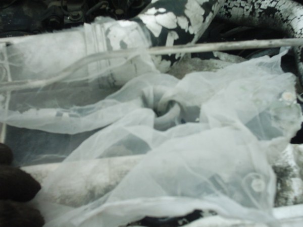

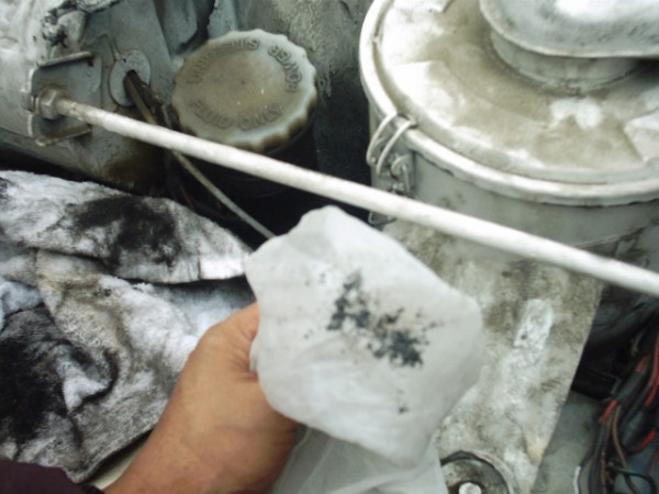

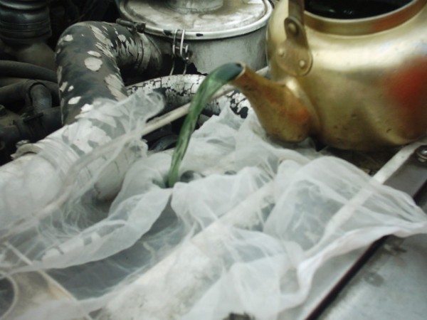

뽀글이점검 땜방후 -> 라지에다 장착 //그물 헝겁 덮어쒸우기
찌꺼기를 그물망으로 걸르고 재탕해서 쓰던지 새부동액으로 교체한다
재탕시에 찌꺼기들....
냉각수는 빗물을 받아서 사용 하는것이 가장 좋고 다음은 수둣물(상수도 )입니다
지하수는 철성분이 많아서 ,,라지에더와 엔진 블럭을 녹으로 산화 부식 시키게
되는것이죠...
