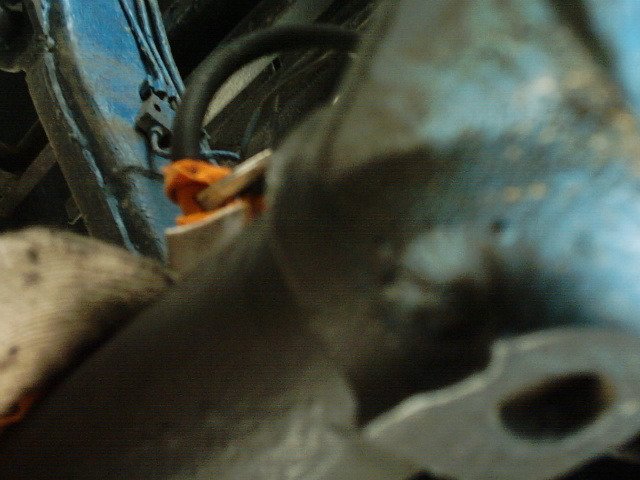

작업전 브레이크 액이 쏟아지지 않게 조수석 데후 위에 위치한 호스를 헝겁으로 감아서 바이스 플라이어로 살작만 집어 둡니다
ㅡ브레이크액 공기빼기 닛플과 강철 브레이크라인 끝에 위치한 강철호스
고정넛트 2 개 의 10 밀리 넛트를 스페너로 풀어 냅니다

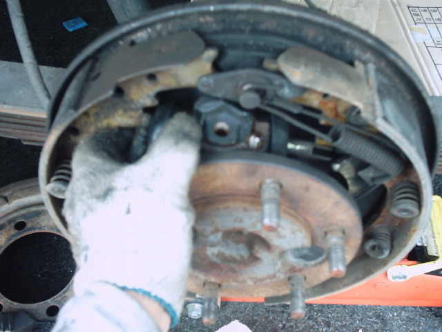

라이닝을 모두 탈거하지말고 호일신린더가 나오고 들어갈 위치만 틈새를 만들어 줍니다 ㅡ 호일 실린더 빠져나올 (탈거/부착) 공간 확보를 합니다 호일 실린더 탈거 준비 공간 확보 방법은 사진상 보이는 맨위 리턴 스프링과 중간에 반달 모양 을 탈거 합니다 좌,우 앵커핀과 스프링은 한개 정도만 뽑아 냅니다/신형은 구조가 간단해서 조금더 쉽습니다

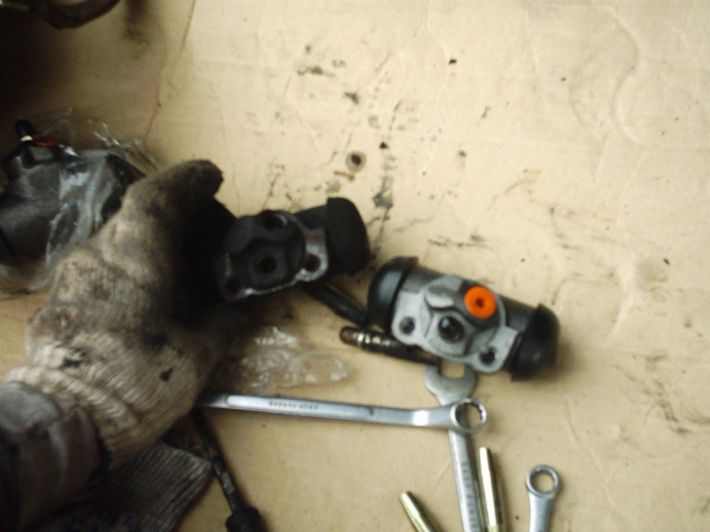

작업 공구
고품과 신품
