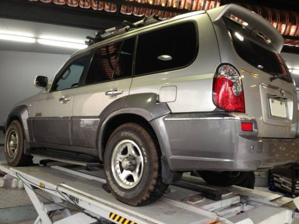

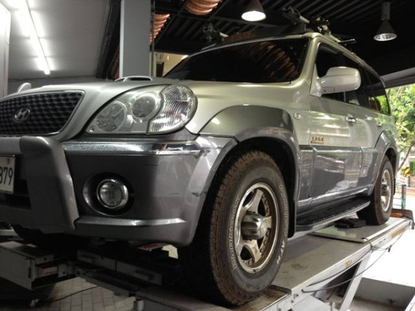

테라칸 JX290이 입고되었습니다.
리프트업용 제품군들은 다양하게 전시되어있으며
해당차량은 리프트업 패키지 적용하였습니다.

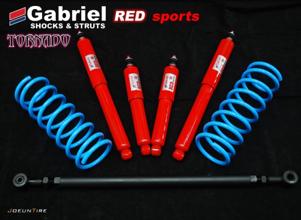

충분한 상담후 선택한 제품은
업용 가브리엘 레드스포츠

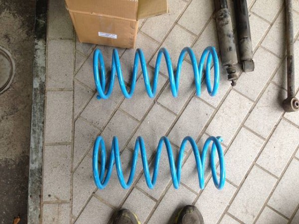

토네이도 2인치업 스프링
강성 조절식 레트럴로드
테라칸 전용 패키지구요
테라칸 특유의 꿀렁꿀렁을 확실히 잡아줄수 있는
가브리엘 레드스포츠로 선택했습니다.

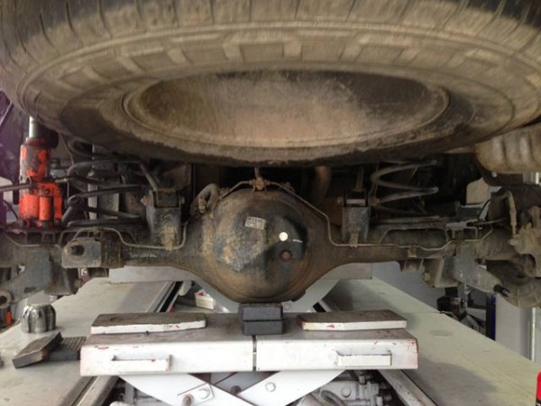

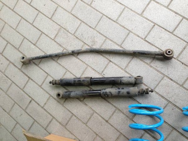

순정 레트럴로드가 충격을 받았거나
돌뿌리에 찍히면 휘어지는 경우도 있습니다
후륜 쇼바는 한쪽에 오일이 비치고있구요
그럼 더 꿀렁꿀렁합니다

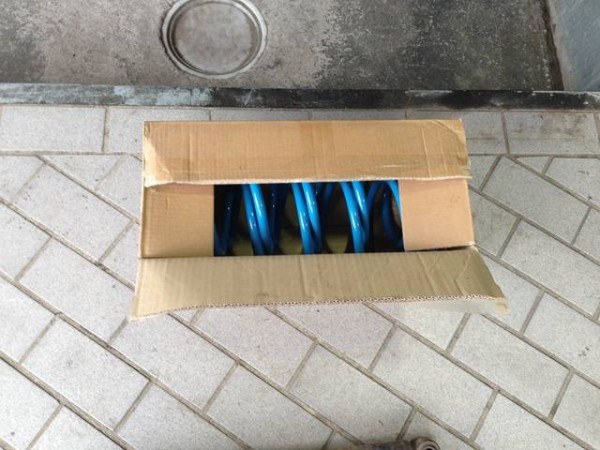

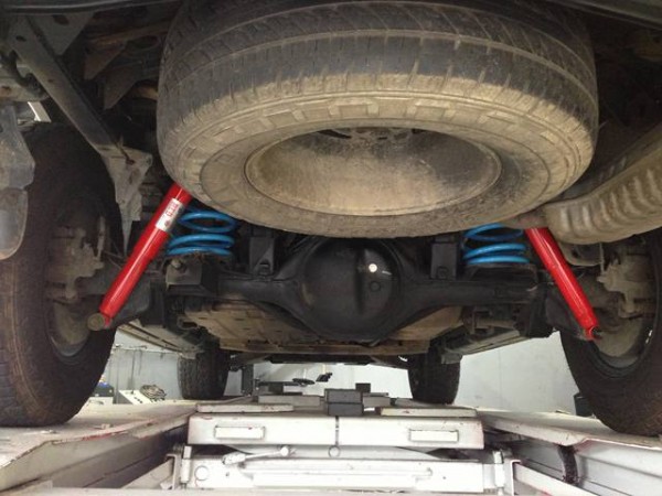

테라칸용 2인치 업 강성스프링이 들어갑니다.

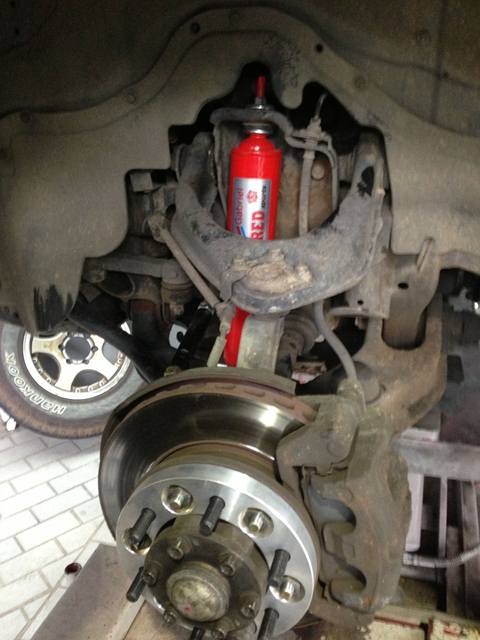

전륜 레드스포츠 쇼바가 장착되었구요
요청에 의해 허브스페이스가 장착되었습니다.

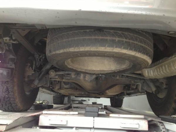

리프트업을 하게되면 스페어 타이어로 잘 안보였던
디퍼런셜이 보이기때문에 락카로 녹슨부분에 뿌려주었습니다.
년식이 좀 있는차량의 경우
전륜보다는 후륜쪽 작업에 조심성과 신중함 그리고 빠른 판단력을 요하기에
꼼꼼하고 신중하게 작업을 진행하였고

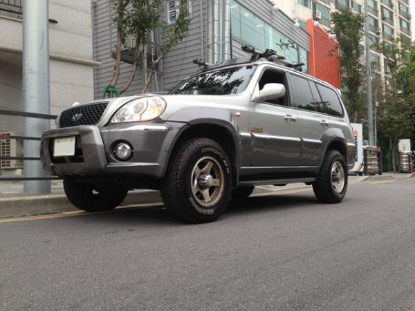

큰 문제없이 작업을 마무리하였습니다.
