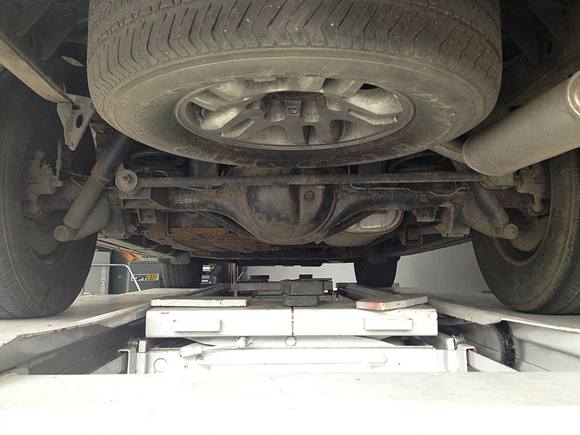

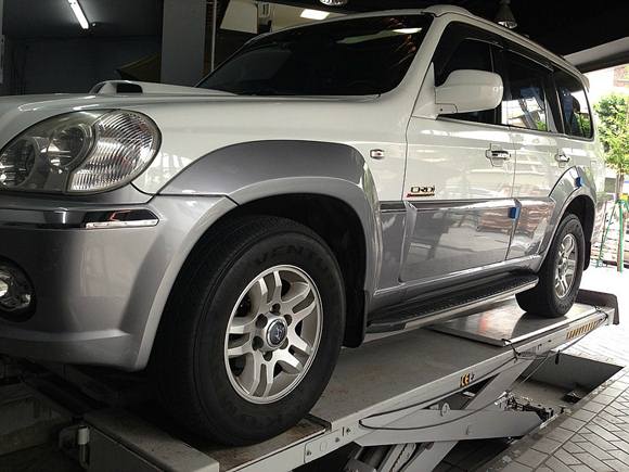

하얀 테라칸이 입고되었구요
휠,타이어,서스펜션 모두 순정입니다.

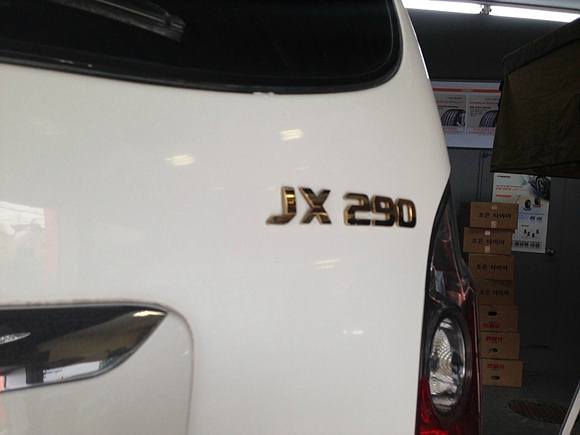

JX290!
부식은 심하게 진행되진 않았지만 언더코팅을 한다면
좀더 건강한 하체가 되지 않을까 생각됩니다.

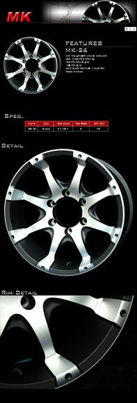

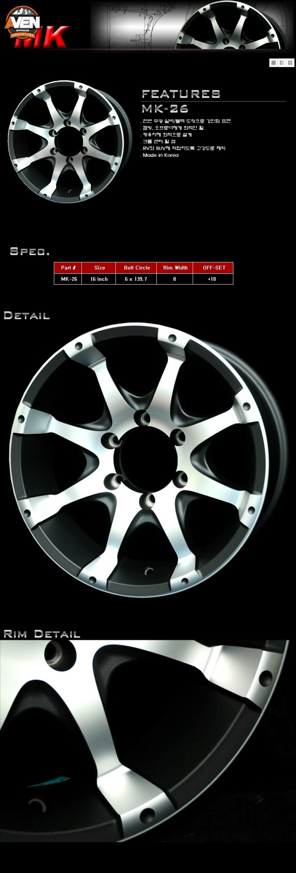

휠은 국산 16인치 MK26!
타이어는 다이나프로 ATM 255-75-16이 장착될거구요
휠은 집고 넘어가야죠!~
순정 15인치나 16인치에 타이어만 사계절 전천후 타이어인 ATM를 피팅하셔도 무관합니다.
과거엔 15인치의 휠과 타이어가 주류였다면
현재는 오프로드의 역활보다는 언제나 힘이되며 지탱할수 있게 도와주는 가족과 함께하는 캠핑이 주류이기에
16인치에 타이어가 거의 메인세팅이라 하겠습니다.
메니아분들의 주관적인 생각과 취향에 따라
변화를 주어 순정보다 넓은 림폭과 강성으로 롤링억제효과도 볼수있으며
가족의 안전을 지키는것 또한 장점이라 생각합니다.
그런의미에서
사계절 전천후 타이어인 ATM이나 와일드한 MT라면
MK26인치 메트블랙또한 환상적인 조합이라 하겠습니다.
국내 SUV시장에서 현재 15, 16인치는 중국산이 대부분입니다.
이런 시장에서 국산 제품의 휠이라는점!
그리고 JWL, VIA규격에 의한 승인으로 각인되어있다는점!
차량총중량을 감안한 안정성또한 장점으로 떠오릅니다.

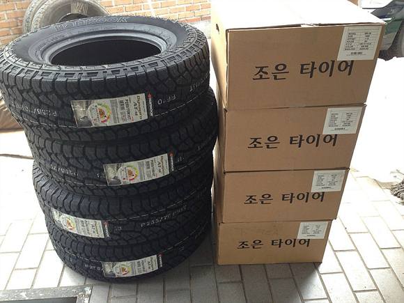

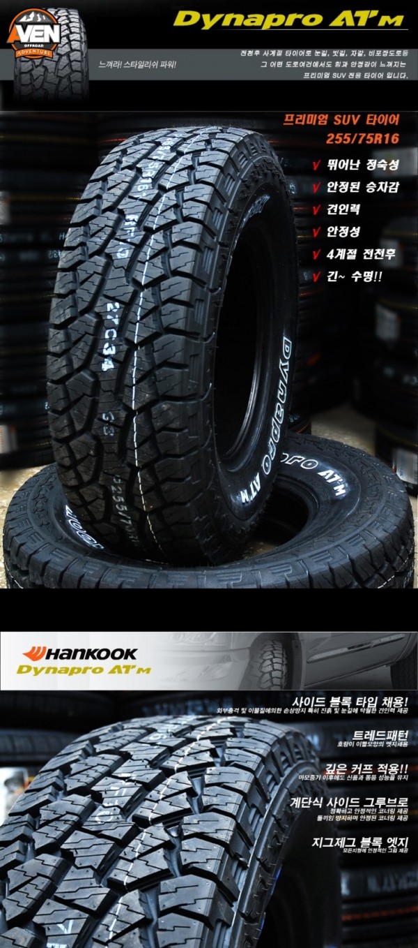

한국타이어 다이나프로 ATM
공도(포장도로) 70~80%에 농로(비포장길) 20~30%에 적합한 타이어로
진정한 서계절 전천후 타이어입니다.
사이드월 디자인이 MT가 국화빵이라면
ATM은 호랑이 이빨이죠^^*
사실 MT가 국화빵이라는건 2005년도 첫 런칭때 클럽에서 국화빵청럼 생겨서 부른 별명이지
별뜻은 없다는거~~ㅎㅎ

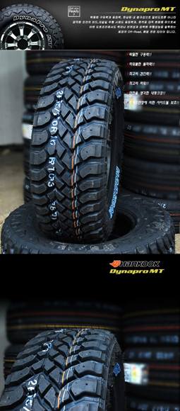

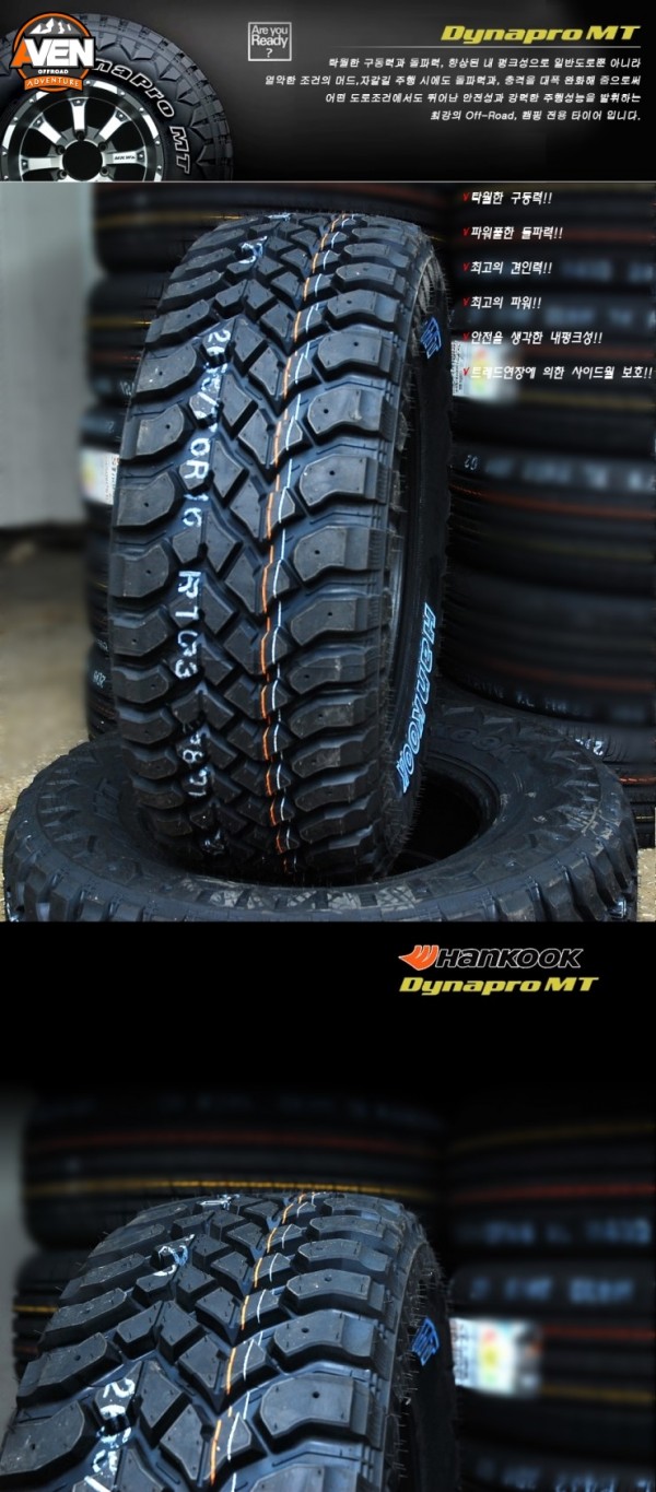

야성미를 원하신다면 다이나프로MT
ATM을 봤을때 MT를 보면
야성미가 느껴집니다.
와일드 하면서 성질 꽤나 있어보이죠?
외관을 중시하시는 메니아분들중에는
이륜에 MT를 장착하시는분들도 계십니다.
차량컨셉에 따라 MT를 하시는분들도 계시지만
정말 진정한 MT의 멋을 아시는 분이 아니라면 신중한 선택을 하셔야하구요!~
그래서 모든면에서 최적의 성능을 제공해주는 ATM이 최고의 선택이라고 생각합니다.

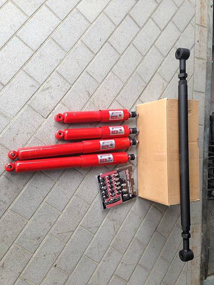

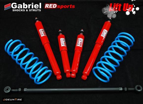

쇼바는 스포츠스타일의 승차감을 제공해줄
가브리엘 레드스포츠와 2인치업 토네이도 강성스프링 그리고 강성 조절식 레트럴바가 장착됩니다.
옵션으로 사제휠을 선택할시에 순정휠너트는 사용하지 못하며
사용할수 있다 하더라도 21mm복스알 사용시 휠에 손상이 올수 있기때문에 19mm락너트나 17mm휠너트를
선택하시는것이 좋습니다.
서스펜션중 토네이도스프링은 냉간성형 강성스프링으로
짐칸 적재 및 승차인원 탑승시
순정에서의 쳐짐을 방지합니다.
가브리엘 레드스포츠 모델은 유일하며
어떠한 상황에서도 롤링을 표현하지 않고 절제해주는
아주 열정? 정열적인 쇼바입니다.
승차감에 있어서는 주관적이다보니
개인적으로는 가브리엘 쇼바 제품군중에
울트라 < VST < 프로가드 < 레드스포츠 < 레드카본
이렇게 댐핑압 강한순으로 정리하고싶네요^^

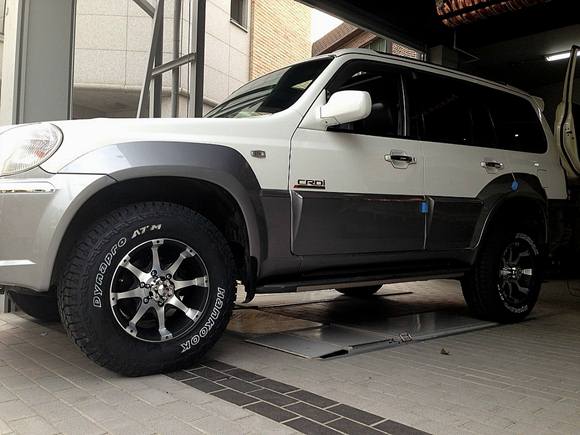

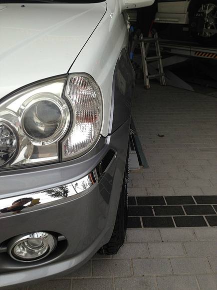

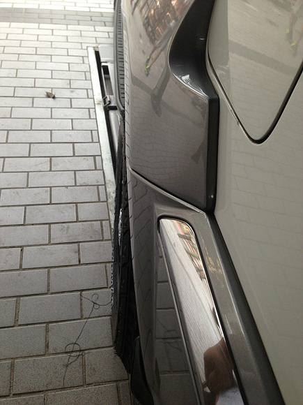

전륜과 후륜의 휀다라인입니다.
검사시에도 문제되지 않을정도의 라인입니다.
전륜 토션빔 조정으로 최적의 차고와 승차감을 찾아드립니다.
