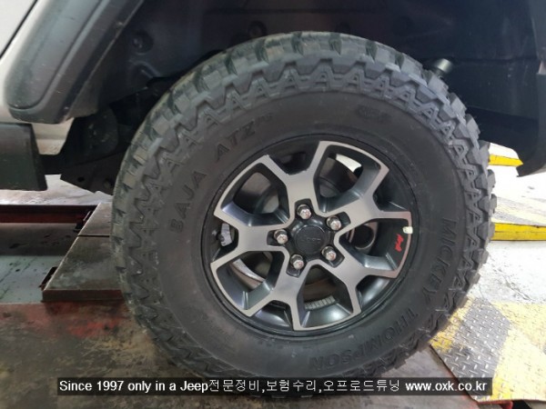

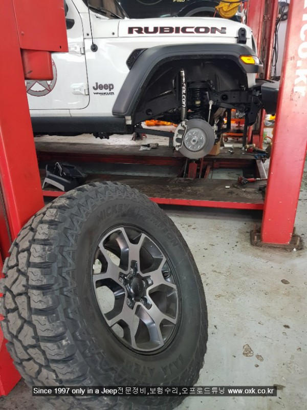

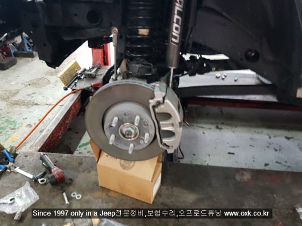

JL랭글러 테라플렉스 2.5인치 리프트업 후,  34"타이어 장착...
순정휠일경우... 간섭날때, 모파정품 스웨이바 링크킷 교환

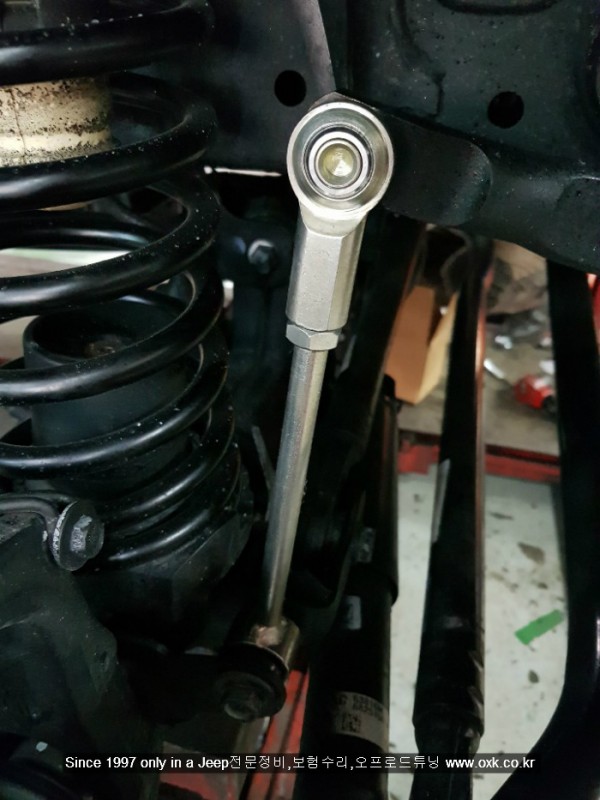

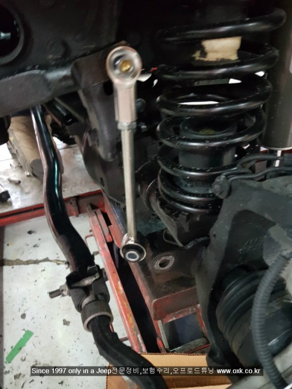

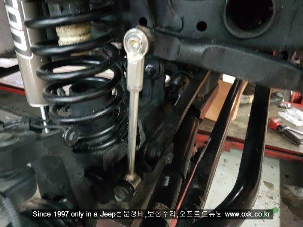

간섭은 여러경우가 있습니다. JL은 휠하우스 공간만 높아진것입니다.
순정에서 33타이어는 무난하고, 35타이어까지 장착할수 있습니다 만..
핸들을 끝까지 돌렸을때 타이어 회전반경에 따라 앞범퍼끝, 언더커버하단,
휀더플래어끝, 스웨이바 링크대... 등등에 살짝 닿아 뜩득 소리날수 있습니다
해당되는 부분을 약간 절개 하거나, 일부 탈거도 가능합니다.
순정휠일 경우, 34"타이어부터는 반드시 휠허브스페이서 장착을 권장합니다.
간섭을 방지할 수 있습니다.  그리고,
튜닝후 돌출타이어가 싫은분들, 순정휠을 유지할경우, 34"타이어부터는

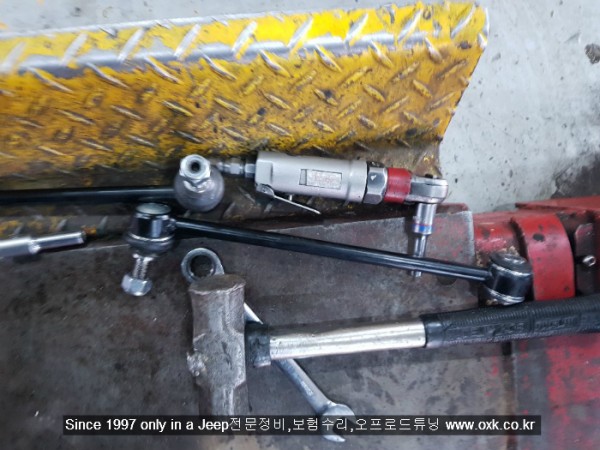

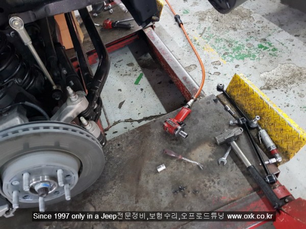

스웨이바 링크대에 닿기때문에 조금 짧은 모파정품 스웨이바링크대를
교환 해주면 도움이 됩니다.
