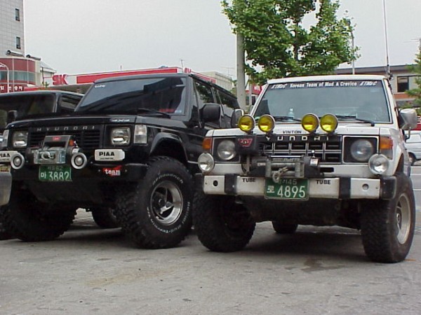

35_31.jpg31" 갤로퍼와 나란히 섰다.

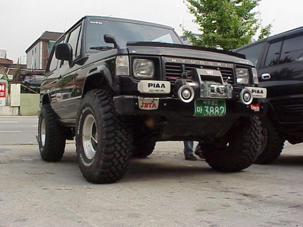

front.jpgPIAA PRO90 FOG LAMP.WARN 9,000lbs WINCHBOSCH E-HORN.Bug-Guard.

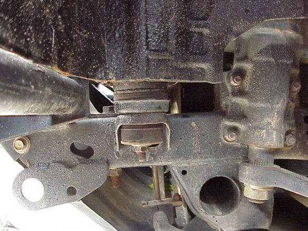

mount.jpg2" Body-up프레임 고무 부싱을 개조하여 차체를 2인치 가량 올렸다.

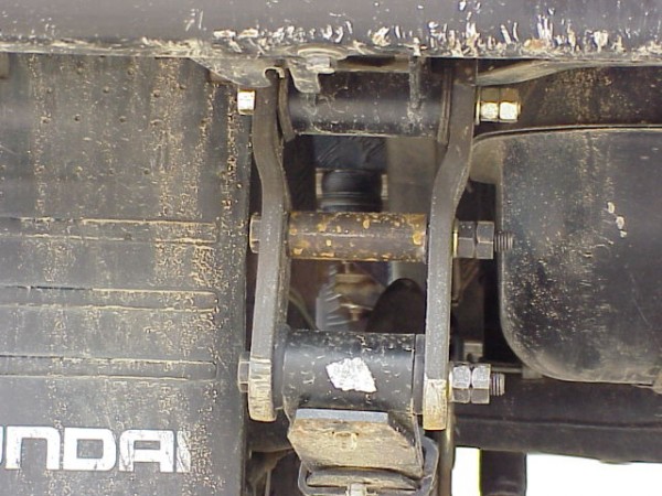

shackle.jpgSuspension Lift-up : 15Cm로 길어진 튜닝 섀클을 사용..

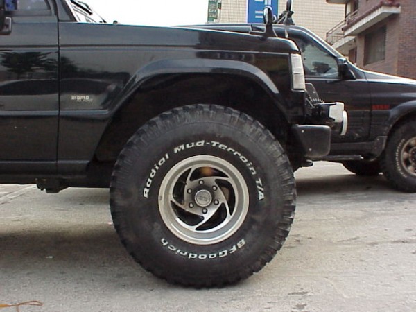

tire.jpgTIRE : BFG 35X12.5 R15 M/T .
