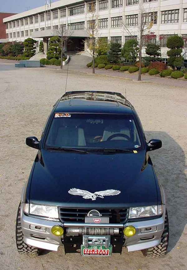

학교 운동장 한 가운데서 늠름하고 씩씩한 모습으로 포즈를 취하고 있는 몬스터 무쏘. 이제는 흔해진 튜닝의 정도이지만, 깔끔한 모습이 유난히 멋지다는 생각이 든다.

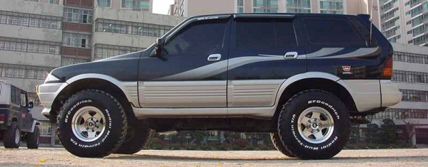

휠,타이어와 멋지게 조화를 이루는 바디라인이 무쏘 스타일의 강점.
후드 전면에 유일하게 부착된 스티커. 차체 깔끔한 모습에 대비하여 강렬한 인상을 심어준다.

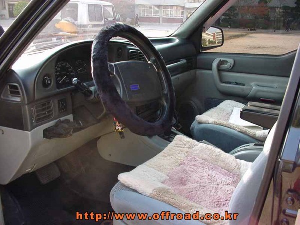

내부 역시 외형과 마찬가지로 기본 사양 외에는 특별히 장식되거나 요란하게 설치된 장치 없이 심플하고 깨끗한 인테리어를 유지하고 있다.

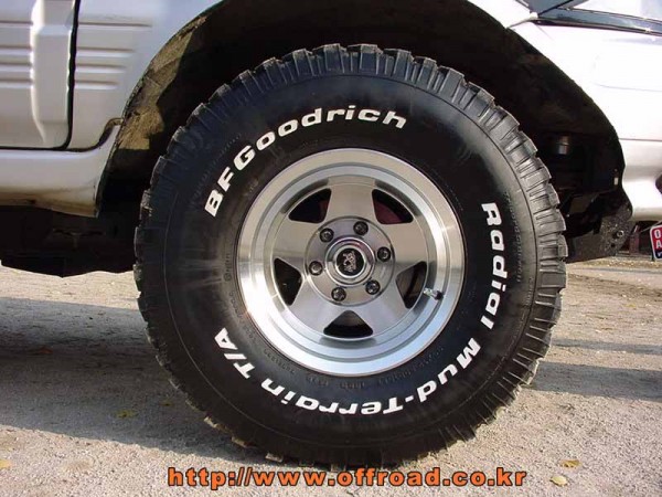

본 취재를 위해 깨끗이 치장된 휠과 타이어. 33X12.5 MT Tire/ 15RX10j/-50

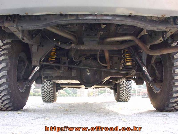

리프트 업은 기존 튜닝된 모빌오너의 조언을 바탕으로, 함께 하는 동호인들에게 자문을 얻어 구체적인 작업에 들어갔다.
헤비듀티 코일 스프링과 보조 스프링을 더하고 전륜 역시 헤비듀티 토션 바를 사용, 쇽은 오프로드 전용 블랙 다이아몬드 XT를 장착.
2인치 바디 업을 더하기 위해 장착된 BUSH KIT. 일반 우레탄 재질이 아닌 알루미늄 재질을 사용하여 내구성에 대한 신뢰 감이 높아졌다.
