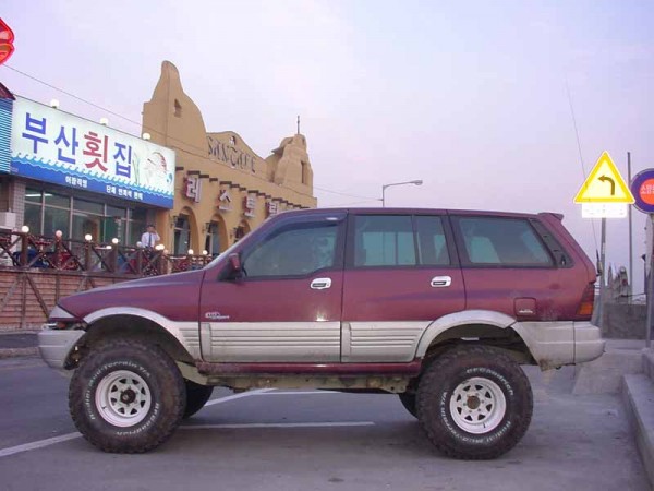

몬스터로 변모한 무쏘!
35"타이어 위에 올라타고 있는 날렵한 차체가 세상의 모든 사물들을 눈 아래에 두고 있는 듯한 위용이 매우 인상적이다.
결코 쉽지 않았었을 튜닝작업을 직접 DIY 하며 갖은 고생을 감수하였던 차주 홍승준씨의 튜닝스토리를 간단히 살펴보기로 한다.

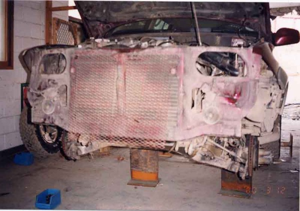

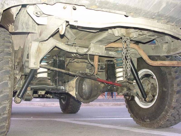

따라서 전륜의 서스펜션 튜닝을 하기로 하고 그 방법을 모색하던 중, 99년 9월경 인터넷의 off-road.com에서 Toyota의 87년식 4RUNNER의 independent  front suspension(IFS), 즉 전륜 독립현가 방식의 lift up에 대한 기사를 보게 되었다.
방법은 의외로 간단했다.

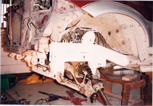

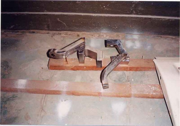

로어암 브라켓을 제작하여 내리고, 그 브라켓에 전륜 액슬을 고정시키고 어퍼암과 볼 조인트 사이에 주물로 만든 어댑터를 끼운다. 그리고 그 어댑터에 어퍼암의 볼 조인트와 스티어링 타이로드를 끼우는 것으로 끝.
그러나 이렇게 글에서의 표현처럼 간단한 것이 아니다.

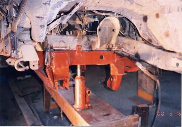

외국에서야 튜닝킷트를 구입하여 장착하는 작업만으로  충분할 일을,  스스로 직접 제작하여 튜닝한다는 것이 여간 부담이 아니다. 그러나 이미 마음 먹은 일이라 신중히, 차근차근 준비해 나갔다.

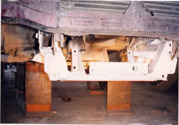

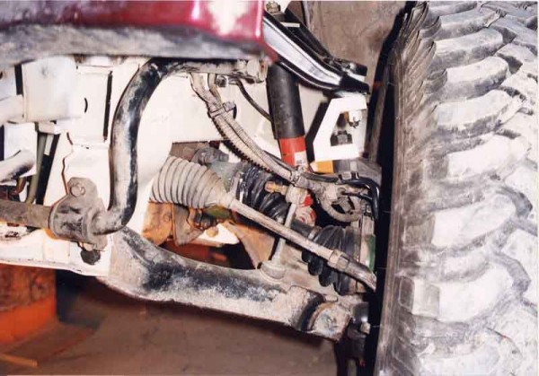

일단 무쏘의 프레임 앞 부분을  기존의 프레임 밑에 용접하여 프레임의 높이만큼 리프트 업의 효과를 만들어냈다. 그리고 로어암과 스티어링 기어박스, 전륜 액슬은 새 프레임에 장착을 하고 기존 프레임의 장착한 어퍼암은 어댑터를 제작, 장착하여 너클과 연결함.

1. 어퍼암에 어댑터를 쓸 경우, 타이어의 측면과 간섭이 발생,
   - 그러나 이를 마이너스 휠 장착으로 해결.
2. 스티어링 칼럼의 로어 샤프트가 엔진 마운트와 간섭 발생,
   - 아직 완전하지는 않지만, 기어박스에서 어댑터를 만들어 연장하여 일단 해결.       로어 샤프트의 유니버셜 조인트 각도가 너무 커서 핸들링이 좋지 않았으나 나중에 보디 업으로 해결.
튜닝 작업은 본인의 근무지 현장부근에서 곧 철거될 창고 건물 내에서 이루어졌으며, 조명과 전기용접까지 가능하도록 가설전기를 끌어 놓아 야간에도 작업이 가능하도록 준비하였다. 분해에서부터 조립은 직접 작업을 하고 용접과 산소절단등의 전문성을 요하는 일만 현장의 기술자에게 부탁하여 진행을 하였다. 모두 20여일간의 야간작업과 주말 내내의 끊임없는 작업을 통해 그 결실을 볼 수 있었다.

첫째는, 전륜 어퍼암 연장 어댑터의 실패.  단순하게 제작하기 위해 어댑터가
어퍼암과 볼 조인트 사이에 들어가 있게 했다. 그러나 이것이 실수.  인터넷에서는 어댑터가 볼 조인트와 너클 사이에 들어가게 되어 있었는데, 할 수 없이 거금을 들여 다시 제작을 하였다. 하루만에 설계를 끝내고 이틀동안 제작을 하고 해서 설치를 하니, 다행히 성공적이었다. 성공적이란 표현을 사용한 것은, 장착 후에 휠 얼라이먼트를 보았는데, 순정상태의 캠버, 캐스터의 측정 수치와 비슷하게 나왔던 것이다. 어퍼암의 어댑터를 설계하면서 갬버와 캐스터를 고려하여 볼트구멍의 위치를 결정하였기 때문이라 판단된다. 토인(tow in은 기어박스의 재 조립 과정에서 틀어졌다고 생각했기에 , 나의 작업은 성공적이라고 판단한다. 이제 내구성만 확인하면 된다.

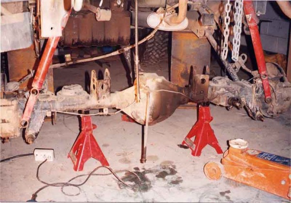

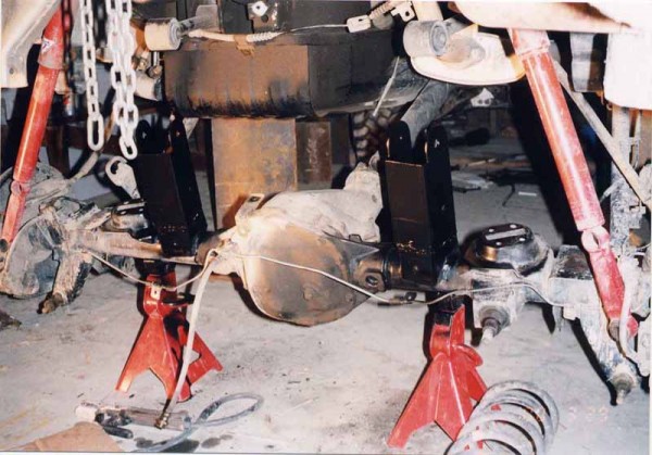

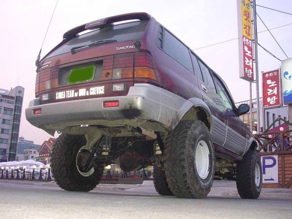

둘째는, 후륜 링크의 브라켓을 연장했는데 이것 또한 큰 실수였다.
이로 인해 어퍼암의 비틀림이 많아져 브라켓 한 개의 용접부위가 뜯겨 나갔다.
다행히 나머지 한 개가 붙어 있어 온 로드 주행에는 큰 지장이 없었으나, 얼마전에 있었던 모임 오프로딩시, 나머지 어퍼암의 브라켓이 파손되는 바람에 산중 정비가 불가피하였었다. 잠시의 방심으로 인해 여러 회원 분들에게 힘들게 한 점이 아직도 죄송스럽다. 어퍼암 브라켓은 지금 제작 중에 있는데, 당초 100mm 정도 연장시킨 것을 25mm만 연장 시킬 예정.  로어암 역시 다시 줄일 계획이다.

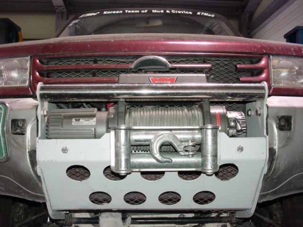

타이어 직경의 증가로 인한 출력저하를 보완하기 위해 종 감속비를 4.55(4.56)에서 5.86:1 로 변경하는 작업을 하였으며,  험로에서의 주행성을 높이기 위해 락커는 이미 구입을 해놓은 상태이나, 35"타이어에 대해 액슬샤프트가 견디어 줄 수 있는지가 아직은 의문이라 좀더 검증과 연구를 해본 후, 장착 여부를 결정할 예정이다. 여유가 된다면 전륜에는 ARB 락커를 장착하고 후륜에는 일반 락커를 장착할 예정.
그리고 바디 업.

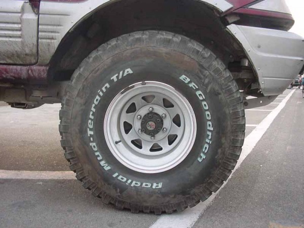

직경 80cm의 알루미늄 합금 60계열을 50mm 높이로 가공을 한 부싱을, 가운데 10.5mm 의 볼트구멍을 뚫어 설치하였다. US Wheel(American eagle)의 10J/R15 스틸 휠을 구입하여 BFGood rich35X12.5 R15와 매치를 시켜 장착을 하는 것으로 일단 2차 튜닝을 마쳤다.
아직 앞, 뒤 범퍼 높이를 조정하고 윈치브라켓은 현재 바디 업에 맞추어 높이는 것을 연구 중이고, 후륜 링크의 보강 또한 숙제로 남아있지만, 조만간 해결될 문제이므로 걱정은 없다.

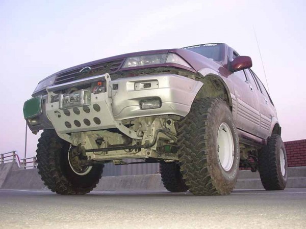

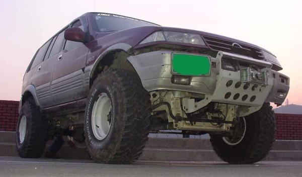

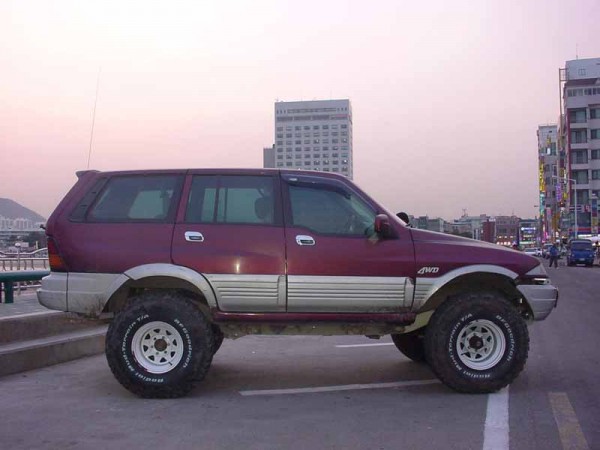

MONSTER MUSSO 93"
지금 현재의 모빌 튜닝상태는 순정모빌에 비해,
 1. 리프트 업: 4" (100mm)
 2. 바디 업   : 2" (50mm)
 3. 타이어에 의한 인치 업: 3" (75mm)
전부 약 9" (225mm)정도 올라간 상태이다.
전륜 최저지상고 : 360mm (드라이브 샤프트가 거의 수평각을 유지)
후륜 최저지상고 : 270mm (순정 195mm)
미션 크로스멤버 하단에서의 최저지상고 : 430mm
프레임 중간부분의 지상 고 : 470mm
휠 트래드 : 1.650mm(순정 1520mm). 마이너스 휠 장착효과.
전고 : 1.940mm정도. (순정 : 1720mm)

1. 앞, 뒤 범퍼의 높이 조정. (윈치브라켓은 차후 결정.)
2. 후륜 링크(어퍼암) 브라켓의 재 제작 및 용접.
