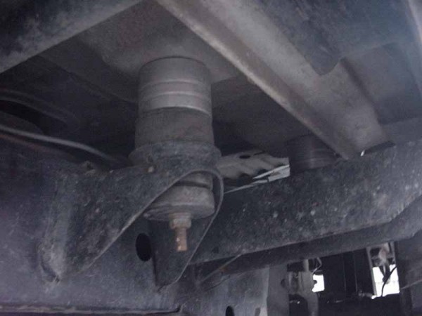

리프트 업부터는 작업을 직접하였는데, 어려움이 많았습니다. 전륜은 강성 토션바를 구해서 지상 고를 올리고, 후륜은 알루미늄 합금재질로 부싱을 만들어서 후륜 코일스프링 윗면에 장착하였습니다.
그리고 후륜 타이어가 많이 빠져서 코일 스프링이 탈거 되는 현상을 방지하기 위해 스프링시트 부싱의 상부에 탭을 내어 볼트를 체결해두었습니다.

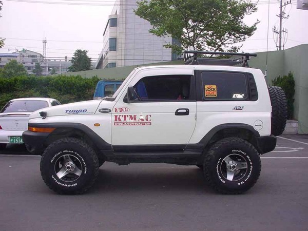

35" M/T 타이어 장착.
막상 타이어를 장착을 하고 보니 문제가 있었습니다. 온 로드에서는 괜찮으나 오프로드에서는 차체와 타이어가 간섭이 생기는 문제였습니다. 우선 전륜이 스테빌라이저와 닿아서 드랄루민 재질로 50mm 두께에 휠스페이서를 가공하여 장착을 하니 문제 해결.
그리고 주행 중, 차가 튀는 현상이 발생하여 살펴보니 어퍼암의 부싱이 항상 붙어있어 부싱을 개조하여 낮추니 해결되었습니다.
하이리프트를 원활히 사용키 위해서 차체 밑 프레임 좌우, 후면에 리프트 거치 대를 강철로 제작하여 장착을 하니 마음이 든든하여 졌습니다.
휠 밸런스를 맞추러 가니 토우 각이 잡히질 않아 고민 끝에 전륜 크로스 멤버를 개조하여 1" 정도 액슬을 낮추니, 토우각도 확실히 나오고 주행 안정감도 좋아졌습니다.
35" 타이어로 인한 출력부족을 5.86 :1 로 최종감속 비를 변경하여 해결했습니다.
이 작업이 제일 힘들었던 것 같습니다. 열악한 작업 환경에서 DIY로 일을 진행을 하다보니(하이리프트가 없어 JACK을 사용) 허리 병이 생길 지경이었죠. 전륜 기어 비를 변경하는 작업이 워낙 힘들었다보니 후륜 작업은 그나마 쉬운 편이었다고 할 정도였습니다.
마지막으로 리프트 업된 높이만큼 프로펠러 샤프트를 연장을 하여 주니 35" 타이어의 원활한 오프로드 주행능력을 보여 주더군요.

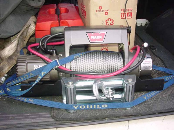

현재 작업의 마무리 부분을 진행 중이며 이미 준비해놓은 윈치를 장착을 하게 되면 튜닝 완성도는 더욱 높아질 듯 합니다.
