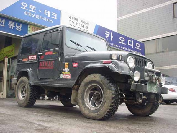

웬지 낮 설지 않은 모습의 모빌.

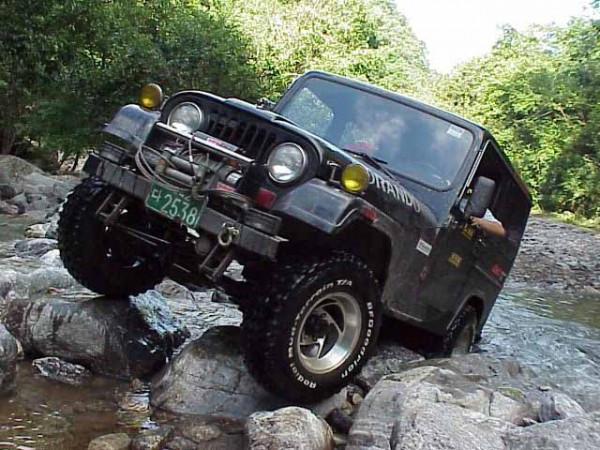

외형으로 봐서는 모빌의 튜닝상태가 불과 1년전쯤에 오프로더들의 주류를 이루던, 이른바 "고전튜닝"의 모습이다.
요 근래 들어 매우 빠른 속도로 활성화되고 있는 튜닝의 정도와 비교해 보면, 솔직히 우스워 보일정도의 약해 보이는 모습. 웬만큼 오프로딩을 해보았다고 자처하며 경력을 자랑하는 이들(물론 그 기준은 주관적이다.)의 평균적인 M/T 타이어가 33" , 35" 정도인 점을 감안한다면, 이 모빌의 "OWNER"가 중부지방인근에 꽤 알려진 험로를, 모두 별 탈 없이 다녀봤다는 것을 믿기에는 힘들지 않을까 하는 생각이 들 정도이다. 험한 오프로드들을 종횡무진하는 오프로더라고 하기에는 이 모빌에 장착되어 있는 31"M/T 타이어가 그 명성(?)에 비해 약간은 허약해 보인다.
요즘 같이 단 한번의 오프로딩 경험으로 순식간에 자신의 순정모빌을 몬스터로 만들어 버리는 일부, 극소수의 이들이나, 튜닝모빌들을 보고 그 우람함과 멋진 모습에 반하여 튜닝을 하고 치장을 해대고는, 시가지를 보란 듯이 누비고 다니는, 물론 극히 일부의 사람들에게는 도저히 눈에 들어오지 않을 모빌일 듯. 그러나 겉보기와는 달리, 그 내부를 들여다보면 외형과는 틀린 모습을 볼 수 있는 91년형 이른바, 고전튜닝의 코란도를 만나보기로 한다.

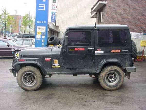

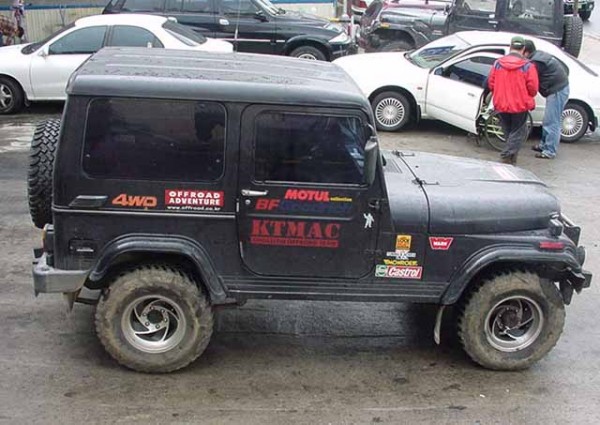

KORANDO RS HARD TOP 2238cc
올해 1월경, 두 번째 파트너로 맞이한 모빌이다.
외형의 특별한 포인트가 없어 보여 "OWNER" 스스로 일명,"스티커 튜닝"이라고 칭하며 차체 이곳저곳에 스티커들을 붙였다. 직업의 특성상, 주로 거래업체의 것이나, 자신과 관련된 모임들의 스티커들이 주류.

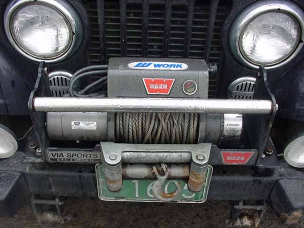

사용횟수 부문 최고기록을 보유하고 있을 듯. 그동안 다른 이들을 위해 오프로드상에서 많은 활약을 보여준 노장의 윈치이다. 자신의 모빌 윈칭은 손가락으로 셀 수 있을 정도이지만, 타 차량을 윈칭한 숫자는 셀 수가 없을 정도. 모터의 노후로 인해, 얼마전에 신형모터로 새롭게 업 그레이드를 하였다.

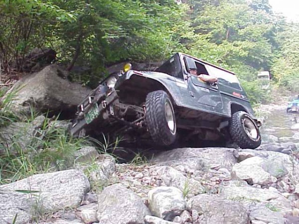

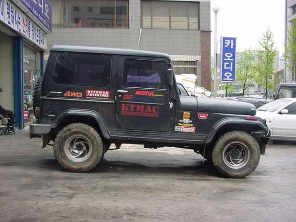

BFGood rich 31" M/T 15R
오프로딩시에 주로 함께 하는 모빌들의 타이어는
33"~35"가 대부분. 그러나 약간은 버거운 점도 없지 않았었지만, 대체로 큰 타이어를 장착한 모빌들과 큰 차이없이 험한 곳을 잘 다녀주었다.

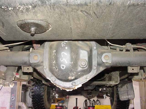

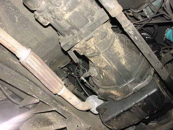

LOCKER / Ring & Pinion Gear.
후륜, 디퍼렌셜 액슬(Differential axle)에 락커를 장착하고 전,후륜의 최종 감속비(Ring & Pinion Gear)를 5.86 :1로 세팅을 하여 강력한 접지력과 구동력을 갖추었다.
