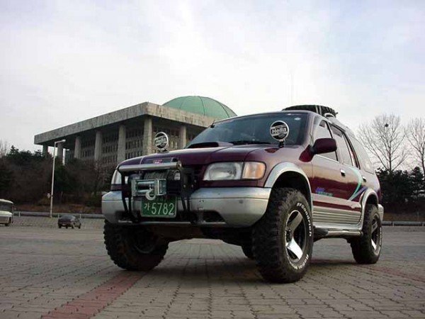

이전의 외형과는 달리 강인해 보이는 앞모습이 인상적이다.

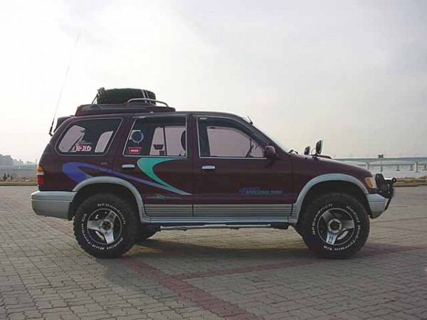

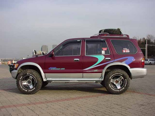

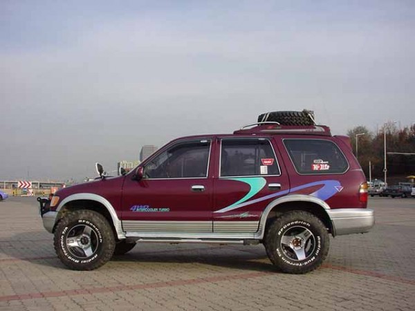

튜닝 후의 좌,우 옆모습.
전후,150mm정도의 차고 상승에도 불구하고 사이드스텝으로 인해 그 정도가 크게 눈에 뛰지를 않는다. 그러나 험로 주행시, 차체에 직접적인 노면충격을 방지하기 위하여 사이드스텝을 장착하고 있다.

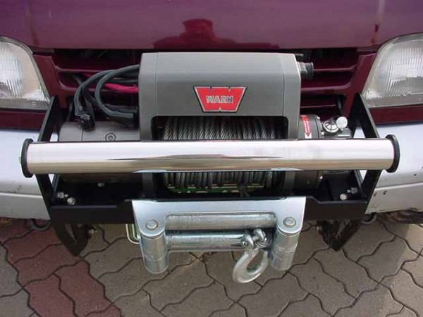

동 차종에는 전례가 드물게 장착 되어 있는 "WARN" X 8000i WINCH. 경사 진입 각 손해를 막기 위해 깔끔하게 제작된 브라켓이 인상적.오프로드에 대한 "오너"의 열정을 가늠할 수 있는 장비이다. 차체전면에 늘어난 윈치무게(윈치34kg,브라켓 10kg)로 인해 주행시, 또는 브레이킹시에 노면충격에 의해 발생되는 "dive"현상을 개선하기 위해 전륜 코일 스프링 위에130j/25mm규격으로 스프링 아답터를 선반제작하여 장착을 하였다.

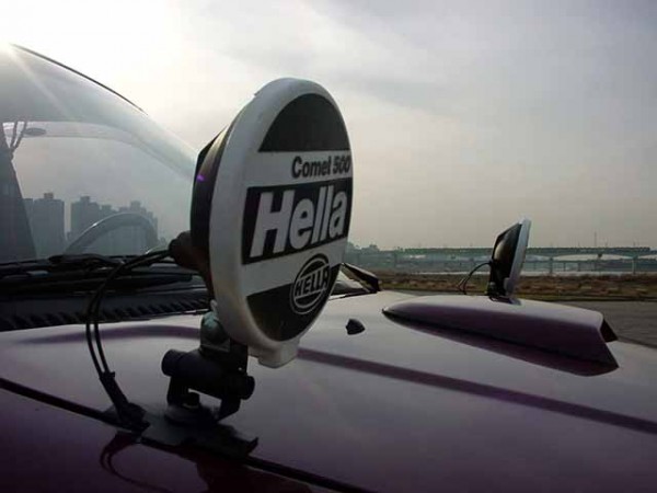

그리고 야간 오프로딩시 매우 유용한 "HELLA" SERACH LIGHT.
이전에는 지붕전면에 설치하였었으나, 주행 중에 발생되는 바람 가르는 풍절음(Wind noise)이 문제가 되어 현재의 위치에 장착을 하였다.

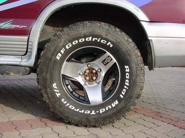

전,후륜에 장착되어 있는 "BFGood rich" 31" M/T tire.
Excel 7j/15" -29 5 hole wheel
30mm이상 휠 하우스 전면을 절단 하여 타이어의 "up stroke" 공간 확보를 시도하였으나, 후륜의 경우에는 휠 트러블 발생시 타이어와 휠 하우스간의 간섭은 여전히 문제. 계속적인 개선의 여지가 필요하다.

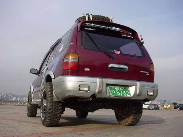

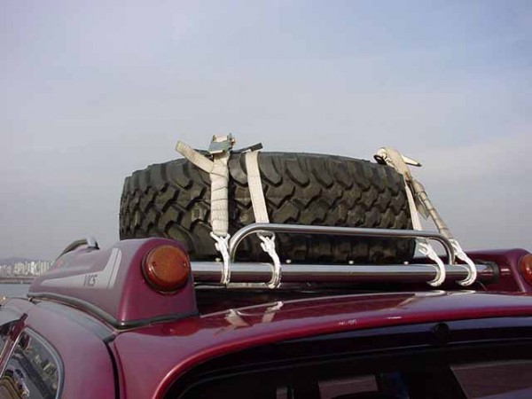

실내 트렁크를 좀더 여유있게 활용키 위해 스페어 타이어를 지붕 위 리프트에 장착 고정하였다.

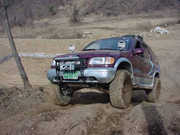

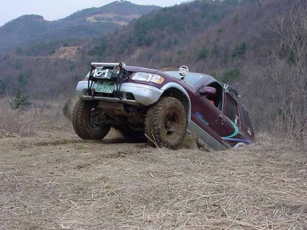

그러나 오프로드 주행시에는 4L/4H(4WD), 모든 부분에서 이전과의 파워차이를 느끼지 못할 정도로 주파능력 이 훌륭하다. 매우 강해진 댐핑력으로 인해 전륜은 큰 문제가 없으나 액슬방식인 후륜은 고르지 못한 노면에서의 휠 트라블로 타이어와 휠 하우스간의 간섭이 역시 문제. 이후에도 계속적인 개선이 필요할 듯.
