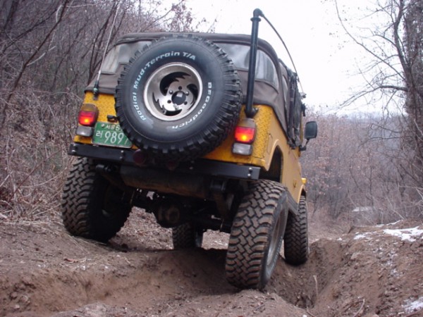

약 1.5m높이의 고랑을 주파하는 장면입니다.
 바위길을 주파하는 장면 입니다.

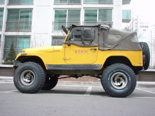

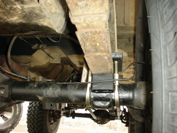

Body-up없이 spring-over-axle 튜닝만으로 엑셀 8.5j R15 휠에 BFG 35x12.5 R15 M/T 타이어를 장착하였고, 이는 순정 타이어 대비 약 20%정도의 출력 저하를 초래하기에 최종감속기어비를 5.86 : 1로 교체하였다. 테스트 결과, 기존 31"타이어에 4.89 : 1의 최종감속기어비로 셋팅되었을 때 보다 순발력이나 구동력이 훨씬 향상되었다.

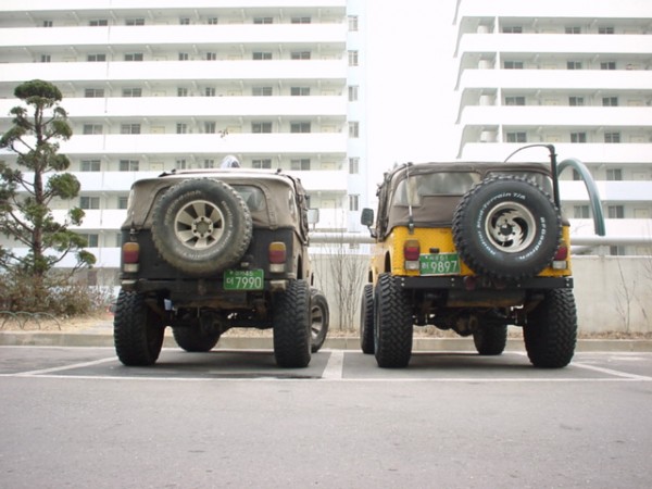

똑같은 spring-over-axle 튜닝에 33"(왼편)와 35" 타이어를 장착한 뒷모습. 사진상에선 지상고의 차이가 커지는 않지만, 실제 악로에선 1인치의 차이가 상이한 결과를 초래하는 경우가 허다하다.
31" 때와 비교하면 휠트레벌(Wheel-travel)이 제대로 나오지 않는 것 같았는데, 타이어가 커짐으로해서 휠하우스와 타이어사이의 공간이 상대적으로 작기 때문에 그렇게 보이는 것이었다. 구형 코란도는 93년식 이후부터 후륜에도 스태빌라이저가 장착되었으나 원활한 휠의 움직임을 위해서 제거해 버렸고, 전륜은 Disconnector를 장착할 예정이다.

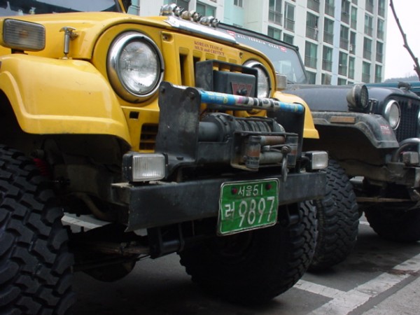

지나가는 차를 세워서 협박 반, 애원 반으로 구한 Warn 6,000lbs 윈치.

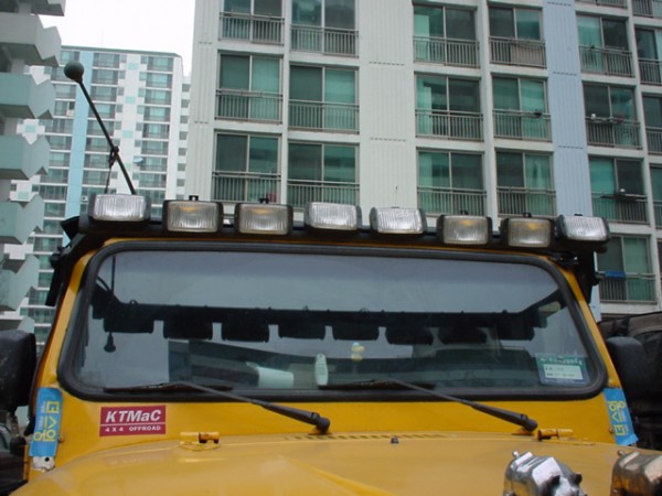

다마스용 50w 안개등. 회사원이라 야간 오프를 뛰는 경우가 많다보니 램프의 보완이 필요 했었고, 야간에 현장 작업시나 오프로딩시에는 포그등이 훨신 좋다는 개인적인 생각이 들었다. 일명 "오징어잡이등"이라고도 불리지만 손수한 작업이라 무척 애정이 간다.
U-볼트는 순정과는 달리 액슬에 닿는 부분이 편평하게 펴져 있어 안정적으로 액슬을 잡아준다.

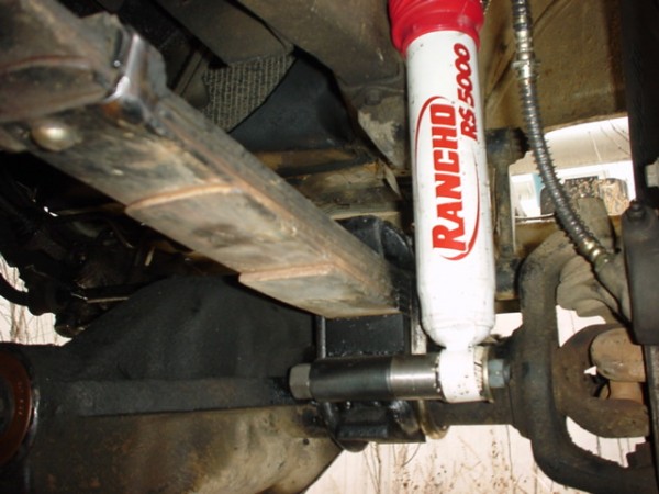

Rancho RS5000 쇽업소버. spring-over-axle 튜닝 키트에 포함된 스프링 시트(spring-perch)는 쇽 마운트까지 일체형으로 제작되었다.

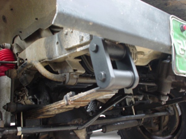

튜닝 섀클과 우레탄 부싱은 안정된 주행성능을 유지하는데 많은 역할을 하고, 수명도 기존의 고무 부싱에 비해 반영구적이라 부싱이 닳음으로해서 생기는 이음을 줄일 수 있다.

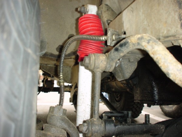

순정 브레이크 호스보다 길며 스프링으로 감싸져서 타이어와의 마찰에 의한 파열을 대비한 튜닝 브레이크 호스.

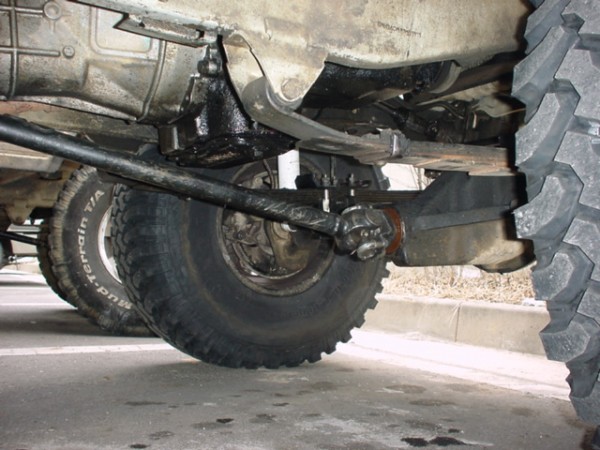

직진 주행성에 직접적인 영향을 주는 캠버각의 설정은 이번 튜닝에 있어 가장 신경이 쓰이는 부분이었다. 일반적으로 리프트업한 차들이 고속에서 핸들링이 불안해서 애먹는 모습을 많이 봐왔기 때문인데 그런 걱정은 기우에 불과 했다.

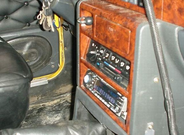

오디오 헤드유닛-Adjust 8575 앰프 뱅갈 50w 2 스피커 Infinity Kappa twitor 킥스 6x9인치.

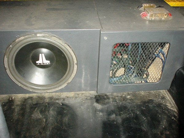

앰프 CPX 150w x 2 JL 12w Φ4 서브 우퍼.
