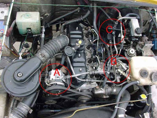

A : 유압 펌프/ B : 컨트롤러/ C : 유압탱크

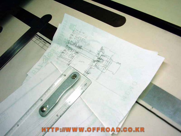

수공 제작된 파워 유압 윈치는 유압펌프와 유압 컨트롤러, 그리고 유압탱크까지 직접 자체 제작을 하여 장착, 기존의 유압 윈치보다 두 배 이상의 파워를 자랑하는 성능과 오너의 요구에 맞추어 외관 및 시스템의 구조도 마음껏 변경하여 제작할 수 있다는 장점과 함께, PTO(power take off)방식의 컨트롤이 가능하여 윈칭의 속도를 가 감속, 제어할 수 있다는 것이 큰 장점이다. 산업용 차량 유압 윈치의 원리와 구조를 베이스로 한 점이 특색이다. 컨트롤 방식은 차체 내에서 레버 하나로 간단히 조작이 되며 물론 리모컨 방식으로 개조도 가능하다고 한다.
파워 유압 윈치를 직접 구상한 이우중씨(KTMAC 회원)는 유압 윈치를 장착하고 싶었으나 국내에 수입되는 미국 산 유압 윈치가 파워 스티어링 유압시스템에서 미약한 동력 소스를 얻어 윈치로서의 제 역할을 하지 못하는 것에 실망, 평소에 잘 알고 지내던 기계 관련계통에 실력이 있는 엔지니어에게 의뢰, 100% 자체 제작하는 데 성공을 하였다.

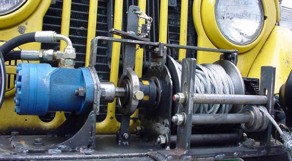

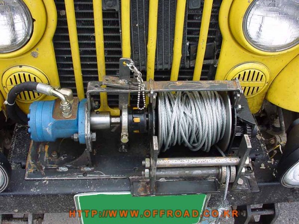

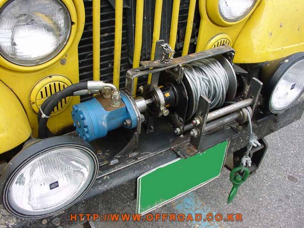

코란도 RV 오픈 카 에 탑재된 파워 유압 윈치의 모습. 기계구조가 모두 드러나 있는 형태가 인상적이다.

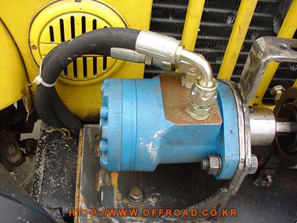

360rpm(엔진 1000rpm에서) , 1.5ton( 최대토크 )의 성능을 가진 유압 모터. 본 모터방식의 장점은 전동윈치와는 달리, 견인뿐 아니라, 풀어주는 데에도 같은 성능의 힘과 능력을 발휘할 수 있다는 점.

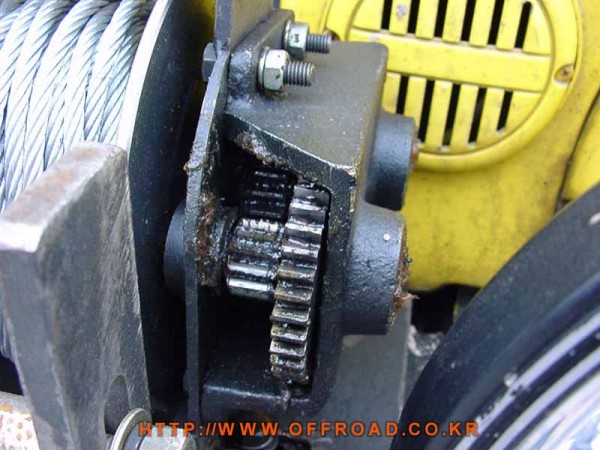

최종 감속 비(Gear Ratio) 9.5 :1을 자랑한다. 산술적인 수치로 계산하면 1.5t X 9.5 :1로 윈치의 견인 능력(Rated Line Full)은 무려 15t 이라는 계산이 나온다. 2-Stage Planetary 방식.

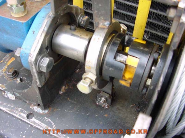

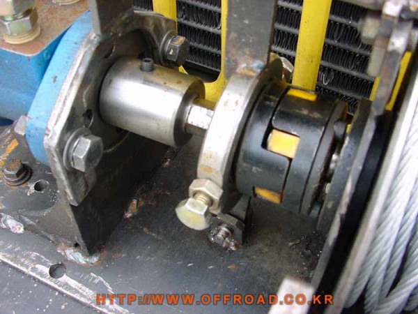

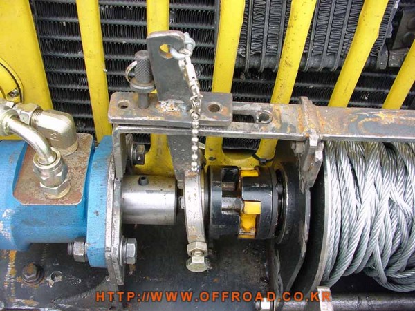

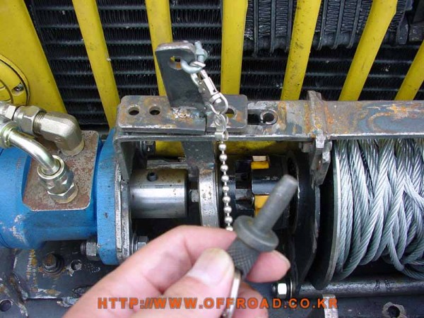

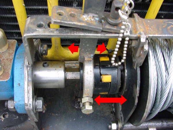

본 윈치를 구상한 이우중씨의 주문으로 클러치는 수동으로 제작. 매우 간단한 원리로 동력을 잇고 차단할 수 있는 클러치는 기어가 서로 맞물리는 부분을 강화 우레탄을 사용하여 마찰에 대한 대비를 하였다.
클러치 레버를 고정하는 고정 핀. 윈치 프레임 홈에 꽂는 방식으로 이 역시 이우중씨의 요구로 설계된 부분. 이를 제작한 엔지니어의 말로는 전자 클러치로 변환이 가능하다고.
클러치 레버를 유압 모터 쪽으로 당겼을 때 동력전달 기어가 서로 떨어지며 동력 차단. 이때 손으로 와이어를 풀어낼 수 있다.
클러치 레버를 드럼 쪽으로 당겼을 때 동력전달 기어가 서로 맞물려 동력이 전달. 이때 윈칭 및 반대로 하강이 가능하다.

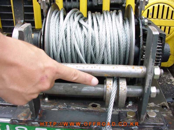

자체 제작된 드럼(Drum)과 페어리드(Fairlead). 6mm(직경) X 50m의 스테인레스 와이어를 사용하였다. 조금 더 개선을 하여 구조를 변경, 수정하여야 할 듯. 엔지니어 역시 이 부분에 대해서 수정 계획 중이라고 한다.
페어리드(Fairlead) 부분이 이색적이다. 하단 롤러(Roller)부분에 롤러 베어링을 장착하여 와이어의 움직임을 원활하게 작동할 수 있도록 한 것이 특징.

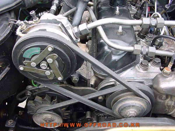

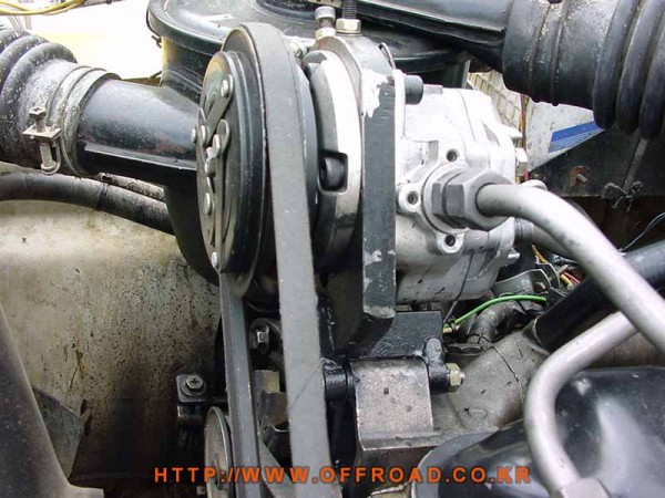

역시 자체 제작된 유압 펌프. 1rpm/70cc의 오일 전송용량 능력을 가진 펌프는 유속 양에 따라 속도를 증가, 가 감속할 수 있다.(파워는 속도에 상관없이 같다.)

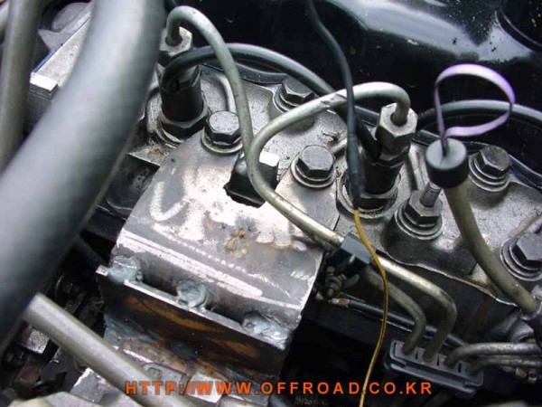

산업용 유압펌프와 자동차용 에어컨 벨트 풀리를 접합하여 제작한 아이디어가 뛰어나다. 브라켓은 엔진 헤드에 고정을 하여 엔진 진동에 맞추었다. 어느 차종 상관없이 엔진 풀리와 맞추어 개조, 제작을 할 수 있다는 것이 제작자의 설명.

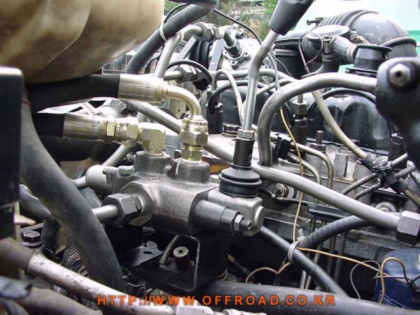

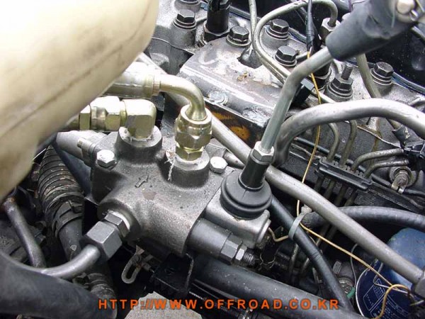

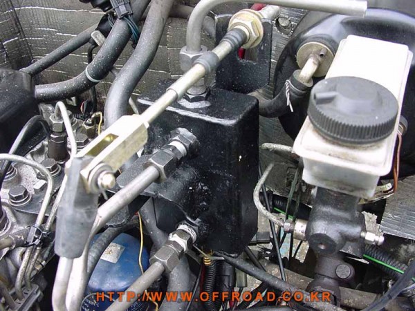

유압 컨트롤러(유압 클러치). 펌프에서 발생되는 유압을 제어하여 모터로 전달한다. 윈치의 회전방향 역시 제어.
유압 탱크의 모습. 엔진 블록에 고정 장착되어 있다.

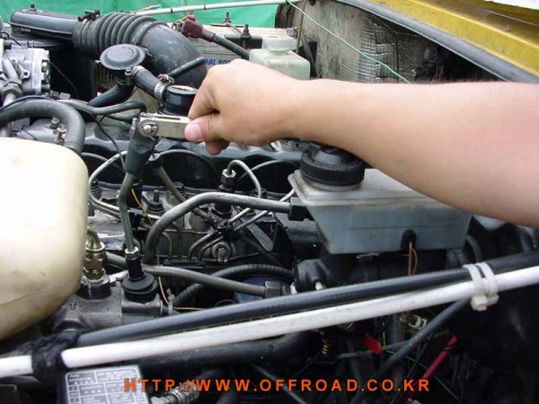

실내에서 레버를 상하로 작동을 하면 케이블로 연결된 컨트롤 레버가 전후로 작동을 하여 유압의 흐름을 제어, 윈치 회전의 방향을 설정한다.

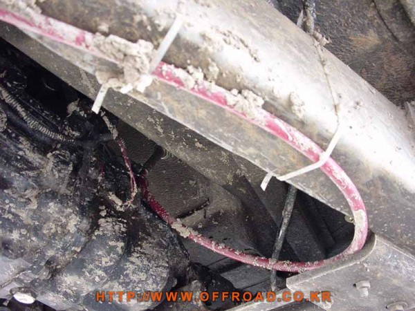

차 운전 석에서 레버와 유압 컨트롤러 사이를 연결해주는 케이블. 차체 하부 프레임 밑으로 연결, 고정되어 있다.

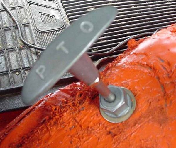

에어컨 원리, 방식으로 작동되는 유압 펌프는 실내에서 스위치로 작동을 시킨다. 일단 윈치를 작동하기 위해서는 스위치를 작동하여 유압펌프를 우선 작동시킨 후 윈치 동력을 연결한다.
유압펌프를 작동시킨 후, 사진에서의 레버를 상하로 조정하여 윈치의 회전 방향을 설정, 작동시킬 수 있다. 리모컨 방식과는 달리 PTO방식으로 작동시키는 것이 특징.
