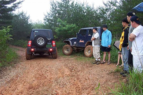

이번 달에는 휠을 마이너스 타입으로 바꾸고 32인치 머드타이어를 달았다. 또한 큰 타이어가 휠하우스에서 자유롭게 움직일 수 있도록 차체를 5cm 더 들어올렸다. 뉴 코란도 튜닝을 시작한 후 가장 큰 변화다.
./files/attach/images/82561/142091/70861b_3.jpg변화가 컸던 만큼 단점도 많았다. 튜닝 후 브레이크가
심하게 밀렸고, 타이어 소음이 커졌으며, 저속에서의 순발력도 많이 둔해졌다. 지난해 갤로퍼 이노베이션에 32인치 튜닝을 하면서 이미 겪었던 일이고, 어느 정도는 예상했던 터라 담담하게 받아들였지만 마음은 편하지 않았다. 타이어는 미키톰슨사의 `바자` 시리즈 중 벨티드 모델을 달았다.

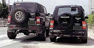

32인치로 타이어를 바꾸고 리프트업을 한 결과 차 높이는 순정 때보다 약 12cm가 높아졌다. 높아진 차를 타고 도로를 달리니 마치 비행기를 탄 듯한 느낌이었다. 차체가 높아서가 아니라 `우∼우엥`하는 머드타이어의 엄청난 소음 탓이었다. 트레드 모양이 지그재그로 되어 있어 지난해까지 썼던 BF 굿리치 32인치 타이어보다 더 시끄러웠다.
갤로퍼 이노베이션을 튜닝했을 때의 악몽이 되살아났다. 온로드에서 노면 충격을 전혀 흡수하지 못하고 `텅텅` 튀던 승차감, 엄청난 타이어 소음, 나뭇가지에 수없이 긁힌 하얀 잔기스 탓에 차 전체가 마치 실타래를 엮어 놓은 듯하던 모습 등 오프로딩을 위해 포기해야 했던 수많은 것들이 눈앞을 스쳐갔다.
