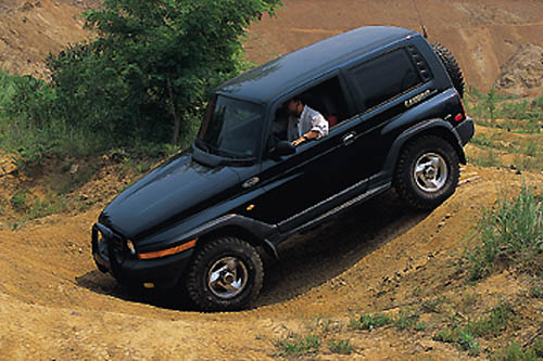

이번 달에는 미루었던 방음 DIY를 마쳤다. 끝내 순정 방음패드를 구하지 못해 오디오숍에서 파는 방음 매트를 이용해 도어와 적재함 바닥을 방음했다. 굴곡이 심한 오프로드에서 접지력을 최대한 살릴 수 있도록 댐핑력이 좋은 가스식 쇼크 업소버를 달아 하체를 단단하게 다졌고, 뒤쪽 코일 스프링 안에 보조 스프링을 하나 더 달아 메인 스프링의 강성을 높이는 동시에 차체를 2cm 더 들어올리는 효과도 얻었다. 다음 달에는 기자의 튜닝 목표인 32인치 머드타이어를 달고 알루미늄 휠도 바꿔 달 예정이다

이번 달에는 미루었던 방음 DIY를 마쳤다. 또한 쇼크 업소버를 바꿔 하체를 단단하게 다지고, 뒤쪽 코일 스프링 속에 보조 스프링을 새로 달아 차체를 2cm 더 들어올렸다.

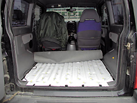

결국 더 이상 방음을 미룰 수 없어 오디오숍에서 파는 방음매트를 이용해 적재함 바닥과 도어 방음을 했다. 뉴 코란도 밴 모델은 적재함 바닥의 매트를 걷어내면 곧바로 철판이 드러난다. 승용 모델은 출고 때부터 이 철판에 데드너 패드로 방음처리가 되어 있다. 오디오숍에서 구한 방음매트 5장(7만 원)을 적재함 바닥에 3장, 양쪽 도어에 1장씩 붙였다. 방음을 하자 머드타이어와 노면에서 들려오는 소음이 많이 줄었다. 특히 적재함 바닥에서 들려오던 소음이 한결 줄어 내심 흐믓했다.
방음재의 경우 순정품과 애프터마켓용이 효과면에서 큰 차이가 없지만 값 차이는 크다. 같은 부위를 방음할 경우 순정품을 이용하면 비용을 약 40% 절약할 수 있다. 기자가 굳이 순정품을 이용하려 했던 이유는 방음에 드는 비용뿐 아니라 DIY의 기본취지인 "싼값에 얻을 수 있는 큰 효과"를 제대로 맛보기 위해서였다.
바닥과 도어 방음을 하고 보니 실내 안쪽과 운전석 바닥, 보네트 등 모든 부분에 다 방음을 하고 싶은 마음이 들었지만 "욕심내다 보면 끝이 안 보인다"는 선배기자의 충고를 듣고 이 정도에서 마음을 달래기로 했다.

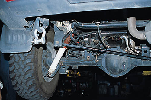

쇼크 업소버도 바꾸어 달았다. 쇼크 업소버는 자동차관리법상 완충장치에 해당하는 것으로 별다른 법 규제가 없어 쉽게 교환할 수 있다. 제품은 뉴 코란도 오너, 특히 오프로딩을 하는 이들이 주로 선택하는 "란쵸"사의 것을 골랐다. 쇼크 업소버는 이름 그대로 노면과 타이어의 충격을 흡수하는 것으로 스프링, 링크 등과 맞물려 서스펜션의 성능을 판가름하는 중요한 역할을 한다. 또 서스펜션의 성능이 엔진, 트랜스미션 등과 잘 조화되어야 차의 성능을 제대로 뽑아낼 수 있다.
갤로퍼를 타면서 경험해보았던 "가야바"제 쇼크 업소버의 경우 단단함이 장점이었지만 시간이 지나면서 단단함은 곧 딱딱함으로 변했고, 그것을 참아낼 수 있는 인내심이 바닥을 들어냈다. 결국 이번에는 다른 제품을 구해 달았다.
쇼크 업소버에 대해 좀더 자세히 알아보자. 쇼크 업소버는 줄어들고 늘어나는 상하운동을 하는데 줄어드는 힘을 감쇄력, 늘어나는 힘을 인장력이라고 한다. 여기에서 중요한 것이 바로 인장력이다. 흔히 "댐핑(Damping)"이라고 불리는 인장력의 정도에 따라 또는 늘어나는 길이에 따라 주행능력과 접지력이 크게 달라진다. 늘어나는 힘과 범위를 전문용어로 각각 "댐핑 포스"와 "댐핑 스트로크"라고 부른다.
쇼크 업소버는 압력재질에 따라 오일식과 가스식으로 나눌 수 있는데 요즘은 내구성과 승차감이 좋은 가스식이 많이 쓰인다. 기자의 뉴 코란도 역시 출고 때부터 옵션으로 가스식 쇼크 업소버가 달려 있었다. 단 차체를 올리는 리프트업 튜닝을 하면 쇼크 업소버가 늘어나는 범위가 길어지기 때문에 튜닝 쇼크 업소버로 바꿔다는 것이 좋다.

기자는 앞쪽에 란쵸5000, 뒤쪽에 란쵸9000 가스 쇼크 업소버를 달았다. 특히 뒤쪽에 단 쇼크 업소버는 인장, 감쇄력의 강도를 5단계로 조절할 수 있는 제품으로 쇼크 업소버 아래쪽에 달린 레버를 돌리면 강약을 조절할 수 있다. 평상시에는 부드러워도 큰 힘을 받으면 점점 단단해지는 것이 "란쵸" 쇼크 업소버의 특징이다.
새로 단 쇼크 업소버 역시 몇 달 전 중고 타이어를 구입했던 인터넷 사이트에서 구했다. 기자가 중고품을 자주 쓰는 이유는 잘만 고르면 성능이 우수한 제품을 절반 값에 구할 수 있기 때문이다. 물론 중고를 고를 때는 제품을 신중하게 선택하고 값도 절충해야 한다. 기자는 상태가 좋은 중고 쇼크 업소버 4개를 20만 원에 구했다. 참고로 새 제품의 값은 란쵸5000이 8만 원, 란쵸9000이 15만 원 정도다. 앞뒤에 똑같은 란쵸5000 쇼크 업소버를 달아도 큰 무리는 없다.

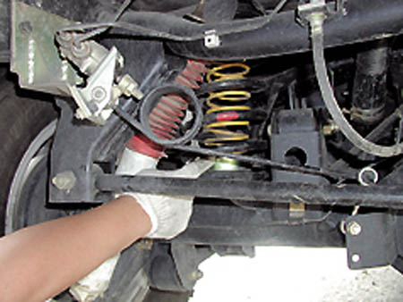

뒤쪽 코일 스프링 안에는 보조 스프링을 새로 달았다. 코일 스프링보다 지름이 작은 보조 스프링은 코일 스프링 안쪽에 세워 다는 구조로, 험로에서 충격을 자주 받아 코일 스프링이 주저앉는 것을 막을 수 있다. 게다가 이 보조 스프링은 강성이 세기 때문에 차고를 2cm 정도 올릴 수도 있다. 강성 스프링을 이용해 3cm 리프트업했던 뒤 차체가 2cm 더 올라가 이에 맞춰 앞쪽 토션 바를 다시 조절해 2cm 올렸다. 이로써 차 높이는 타이어를 제외하고 순정 상태보다 5cm가 높아진 셈이다. 보조 스프링 역시 중고품을 5만 원에 구했다. 새것은 13만 원 정도 한다.
