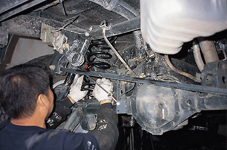

./files/attach/images/82561/142062/7084800162412.jpg기자는 리프트업을 하기 위해 뒤쪽을 강성 코일스프링으로 바꿔 달았다. 이 강성스프링은 디젤모델보다 무게가 더 나가는 뉴 코란도 휘발유와 무쏘 7인승에 쓰이는 것으로 쌍용자동차 순정품이다. 이 스프링을 달면 차체 뒤쪽이 약 3cm 올라가게 된다. 부품가게에서 쉽게 구할 수 있고 값은 한 쌍에 3만 원 정도다. 시중에서 파는 튜닝 스프링(약 20만 원)보다 값도 싸고 믿을 만하며 내구성도 좋다.

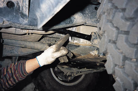

./files/attach/images/82561/142062/7084800162409.jpg앞쪽 역시 뉴 코란도 휘발유 모델에 쓰이는 강성 토션바로 바꿔 달았는데 원래 달려있던 토션바와 큰 차이가 없지만 비틀림 강성이 조금 우수한 것이 특징이다. 값은 한 쌍에 3만 원 정도. 역시 부품가게에서 쉽게 구할 수 있는 쌍용자동차 순정품이다. 강성 토션바를 달았다고 해서 무조건 차체가 올라가는 것은 아니다. 프레임과 토션바를 고정하는 조절볼트를 조여야만 차체가 올라가는 것이다. 원래 있던 토션 바를 조절해도 차체는 올라가지만 앞서 말한 것과 같이 무리가 따르게 되므로 이 무리를 최대한 줄이기 위해 조금이라도 강성이 좋은 토션 바를 다는 것이다.
또한 순정품을 이용해 튜닝을 할 경우 법적인 제약이 없고, 부품이 변형되거나 망가지더라도 값싸게 다시 구할 수 있다는 장점이 있다.
./files/attach/images/82561/142062/70848B_00162411.jpg
작업은 평소 잘 가던 서울 장안평의 지프전문 튜닝숍에서 했다. 작업 시간은 1시간 정도. 교환작업이 비교적 쉬운 뒤쪽 코일스프링과 달리 볼트를 돌려 차 높이를 조절하는 앞쪽 토션바 작업은 타이어와 휠하우스의 높이를 뒤쪽과 맞춰가며 작업을 하느라 시간이 오래 걸렸다. "폐차 때까지 꼭 AS를 해 주겠다"는 약속을 받고 공임은 2만 원을 냈다.

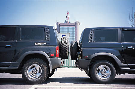

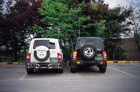

./files/attach/images/82561/142062/7084800162413.jpg이렇게 해서 순정상태보다 차 높이는 약 5cm가 올라갔다. 타이어 교환으로 2cm, 리프트업으로 3cm가 올라간 것이다. 물론 리프트업을 했어도 프레임과 바닥까지 거리를 재는 최저지상고는 큰 변화가 없다. 다만 커다란 머드타이어가 휠하우스 안에서 조금이라도 원활하게 움직일 수 있는 공간을 마련해준 것이다.

겉보기에 순정 뉴 코란도와 별 차이가 없었지만 나란히 세워놓고 보니 차이가 확실했다. 여기까지가 오프로드 튜닝에서 가장 기본이 되는 리프트업이다.

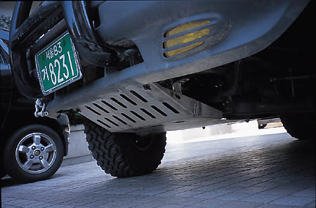

먼저 뉴 코란도의 하체를 살펴보면 이렇다. 앞범퍼 아래쪽에 라디에이터, 그 뒤에 엔진블록, 트랜스미션, 네바퀴굴림 전환모터, 연료통 등이 차례로 드러나 있다.

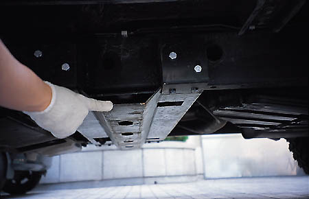

SUV의 하체에는 대부분 보호커버가 달려 있다. 그러나 뉴 코란도의 경우 다른 곳은 문제가 없지만 앞범퍼 바로 아래에 달린 순정 언더커버의 경우 강성이 떨어지고 트랜스미션 뒤에 달린 네바퀴굴림 전환모터의 경우 아예 보호커버가 달려 있지 않아 이 두 곳을 보강했다.
./files/attach/images/82561/142062/70848B_00162405.jpg

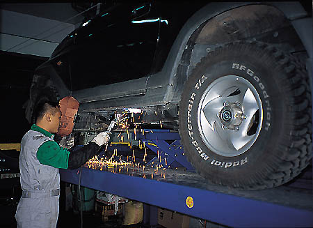

앞 범퍼 바로 아래에 달린 라디에이터 언더커버의 경우 같은 모양을 한 순정품을 하나 더 구해 두 장을 겹치려 했지만 역시 부품 구하기가 쉽지 않아 포기했다. 네바퀴굴림 전환모터는 전기모터를 이용해 굴림 방식을 바꿔주는 중요한 역할을 한다.
때마침 평소 알고 지내던 오프로드 팀 "헤비듀티"에서 보호 커버를 단체로 구입한다는 이야기를 듣고 공동구매에 참여했다. 동호회에서 자체적으로 주문 제작한 언더커버의 값은 공임을 포함해 20만 원 정도. 비슷한 제품을 튜닝숍에서 구할 경우(약 32만 원)보다 10만 원 이상 싸다.

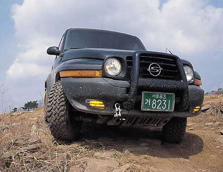

3cm 리프트업으로 큰 효과를 느끼거나 바랄 수는 없다. 다만 본격적인 튜닝에 앞서 기본기를 다지기 위한 것이다. 리프트업을 하고 나서 경기도 김포와 하남시 일대에서 동호회원들과 오프로딩을 했다. 이전에는 쉽게 생각했던 초보코스였지만 이제는 사정이 달라졌다. 오프로드에서 중요시되는 최저지상고와 접근각 등 많은 부분이 이전에 타던 튜닝 갤로퍼보다 불리하기 때문이다. 거꾸로 이런 불리함 덕에 좋은 버릇이 생겼다. 기자는 갤로퍼에서 뉴 코란도로 차를 바꾼 다음부터 오프로딩을 할 때 무척 신중하고 조심스러워 졌다. 차에서 내려 전방상황을 직접 살피는 좋은 버릇도 생겼다. 차종과 튜닝 정도에 따라 오프로딩 스타일도 달라지는 것이다.
